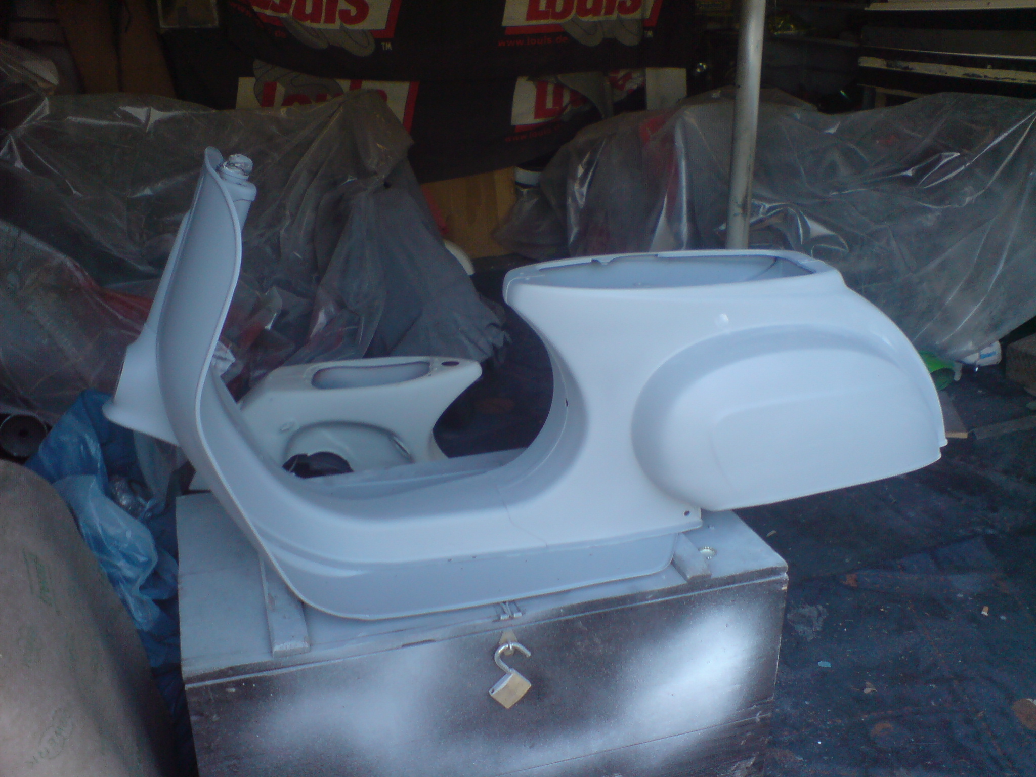

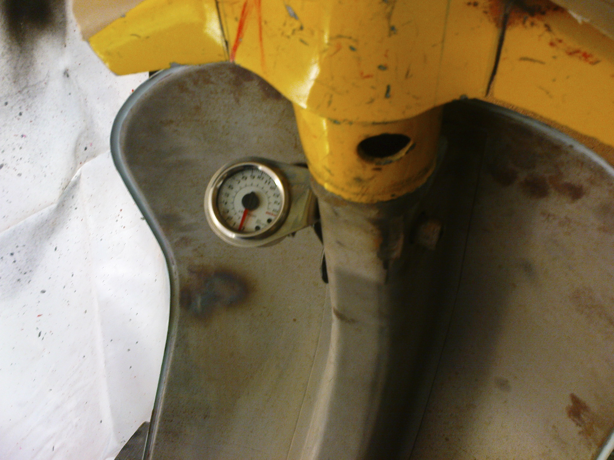

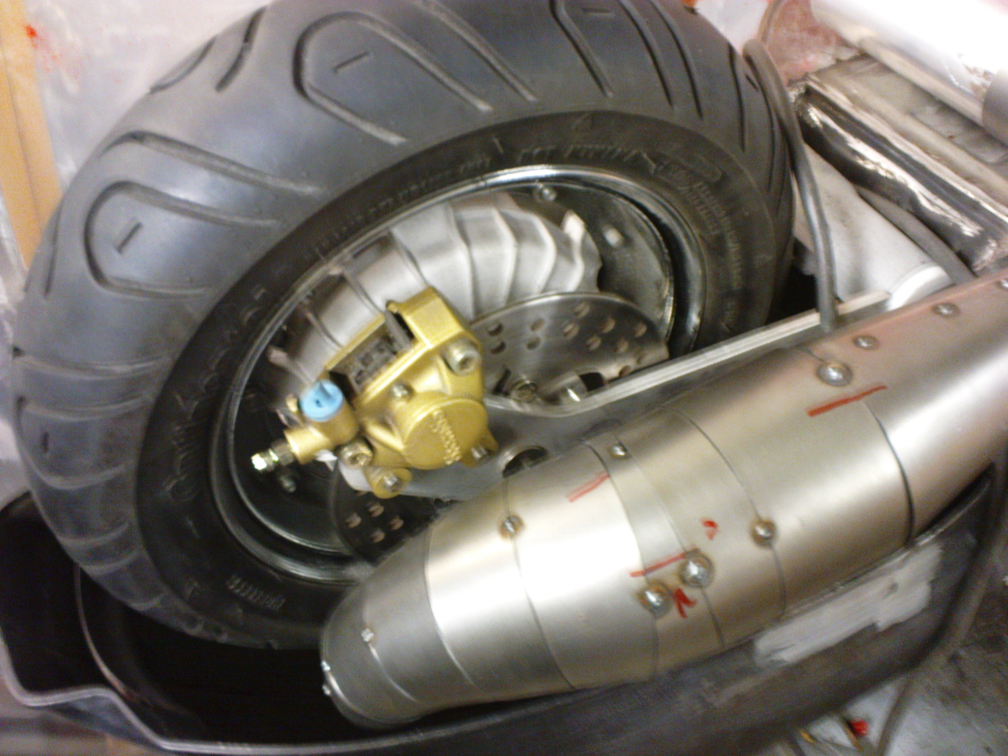

So Leutz,
es gibt wieder neues, mein Projekt nimmt langsam aber sicher Formen an
Allerdings auch ein paar Änderungen,

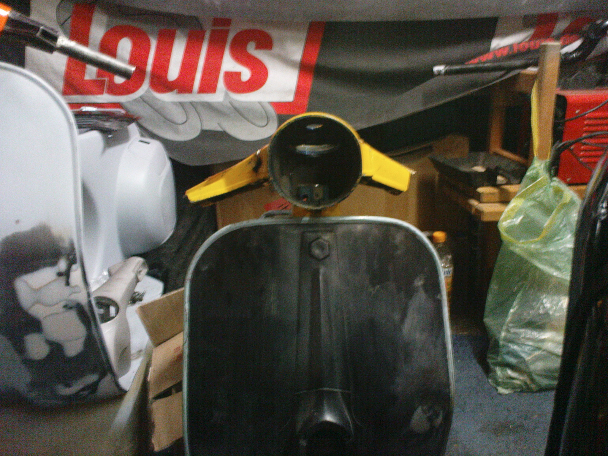

So wie der geplante PV Drop den einer Spezial weichen musste
Ist zwar nicht jedermanns sache mit ner Stahlnase aber mir gefällts :-D
Ist ja die Hauptsache.
So genug der Worte und ich lass mal Bilder sprechen.
Koso DZM
Scheibenbremse Hinten

Gefüllerter Rahmen
Eigentlich geplanter PV Drop
Neuer Drop (Dank noch mal an Pepper, Echt Super Teil, wer auch immer das Ding gebaut hat oder es bauen hat lassen hat sich auf jeden Fall Gedanken gemacht, besser geht`s nicht mehr
würd ich behaupten) :-D

Mal ne Frage,ich bin auch grad mehr oder weniger dran ein Trittblech an meiner 1.serie zu ersetzen und so wies aussieht hast du das selbe trittrepblech wie ich habe benutzt- Wie hast du die form nach der Fußbremse richtung Beinschild in das blech bekommen?? Mach ich mir schon voll den Kopf drüber wie ich das anstellen könnte! (Da das repblech durchweg gerade ist!
Greetz Achim
@felix: Jep aber die Farbe is Zementgrau Ral 7033 glaub ich, denke nicht das ich diese Saison fahren kann.
Ich komm die Tage mal mitn Timo rum :-D
@Hugo: Also ich hab zuerst die Seiten Komplett angeschweißt
Hoffe man sieht die Markierung.
Danach mit nem Dengelhammer und nem Fäustel und ner Hammerfinne modelliert und solange gedengelt bis es einigermaßen gepasst hat und dann erst verschweißt.
Danach geschliffen und verspachtelt.
