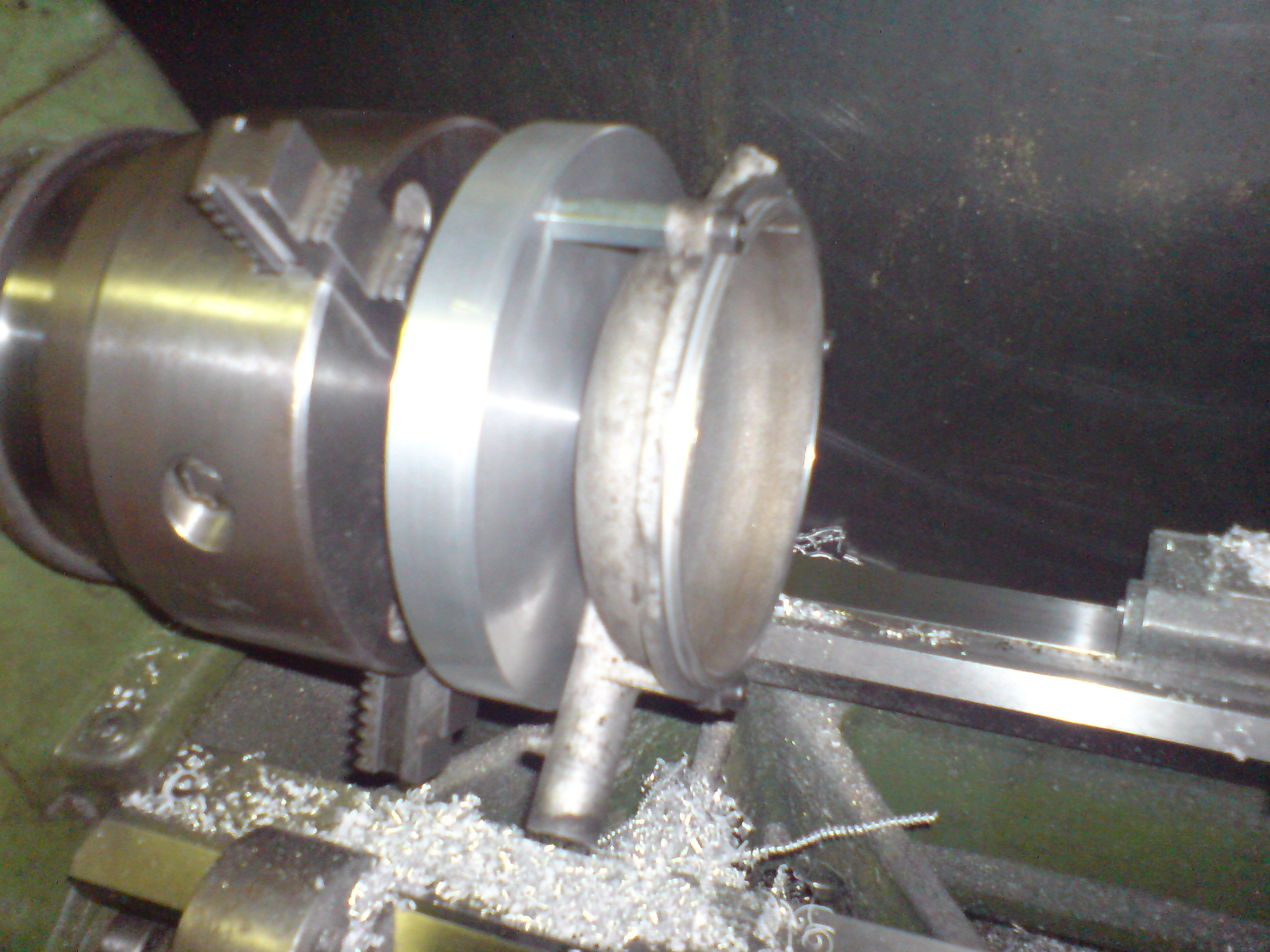

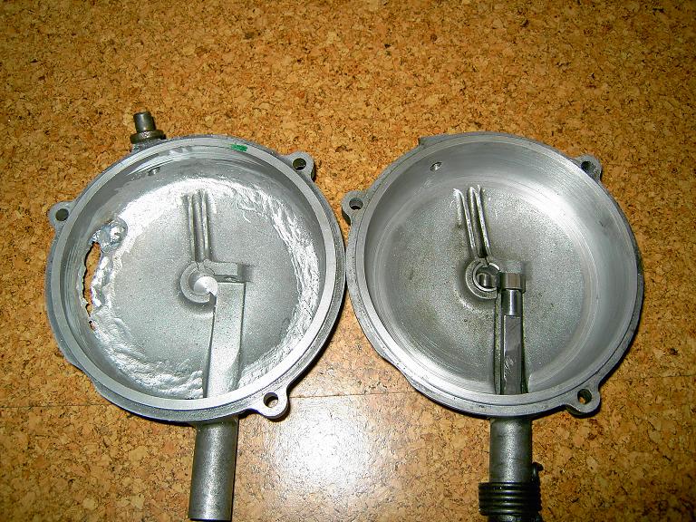

Also, die abgeflachte Seite des Kupplungsarmes ( die gerade Fläche) muß in Richtung Außenseite des Korbes verlängert und an der Kante, welche sich beim Kuppeln in Richtung Korb dreht verrundet werden. Desweiteren MUSS der Kupplungsdeckel in der Tiefe und nach Außen vergrößert werden, d.h. der Radius im Deckeln erweitert. Ich habe mir sagen lassen, in Handarbeit wäre das ne Schweinesache - darum habe ich mit Frank von Scooter-Classicparts in Möchengladbach keine Aufnahme konstruiert, um den Deckel richtig ausgerichtet in eine Drehbank einzuspannen. Für die Halterung haben wir 1,5 h gebraucht, fürs ausdrehen des Deckels 5 min. Der Vorteil war, daß man immer ohne große Mühe nacharbeiten konnte und einen gleichmäßigen Materialabtrag hat.
Unsere Aufnahme:
Bild ist nicht von mir, aber so wie rechts sollte es aussehen:

An Kupplungsbelägen- und Scheiben sollte man nicht sparen!
Ähm ja... das untere wär dann wohl mein Bild/ Kupplungsdeckel.
Ich hatte KEINE Aufnahme, sonder spannte den Deckel so ein !!!!!
Desweiteren wurde eine Schablone eingesetzt um zukünftige Deckel schneller ausdrehen zu können.

Hi Joe:V,
ich hoffe das mit dem Bild war in Ordnung. Es war mir eine große Hilfe und sollte auch anderen Umbauern eine Hilfe sein. Als konventionelle Drehmaschine (abgesehen von CNC-Vollautomaten) hat Frank von Scooter-Classicparts eine "Weiler Praktikant". Irgendwie hatten wir Probleme, den Deckel ordentlich in das Futter zu spannen - aber die Halterung zu bauen war echt easy (konstruieren macht ja auch Spaß). Zusammen mit der Halterung und Deiner Schablone ist zukünftiges ausdrehen für Forumsmitglieder gar kein Problem.
Gruß,
Michael
