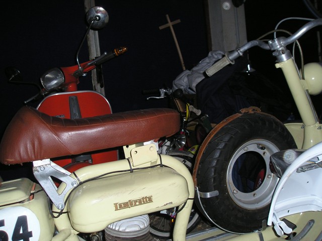

Die Sitzbank auf meiner D hab ich komplett selber gebastelt, mit Holz und Schaumstoff ...
Nr 54 in der Mitte
Allerdings ist der Schaumstoff zu weich, das werde ich noch ändern. Das Unterfangen steht und fällt mit dem richtigen Schaumstoff. Ich habe noch keine ideale Quelle gefunden bei mir in der Nähe.

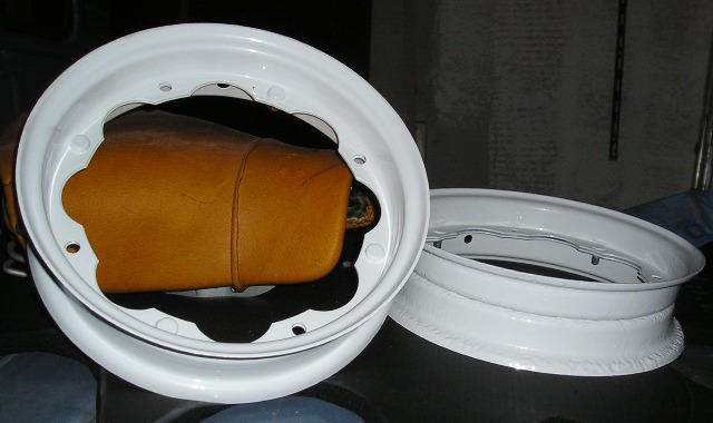

Meine Sitzbank nähert sich der Vollendung. Hatte ein Grundgestell mit dem hinteren gefederten Ausleger, ansosnten war da nichts dran. Bei Aldi habe ich die Yoga-Matte gekauft (passt ja zur Inderin) und daraus den Schaumkern geschnitten. Darüber ein dünnes Schaumstoff-Vlies und den selbstgenähten Überzug drüber. Bin mit der scharfen Kante noch nicht ganz zufrieden ...
und hier ein älteres Werk, dass ich auch mit der Yogamatte nachgepolstert habe
hinter der Felge ist ein mit echtem Leder bezogener Sattel für die LC (NSU), hab ich auch gebastelt
Bearbeitet von Skawoogie
