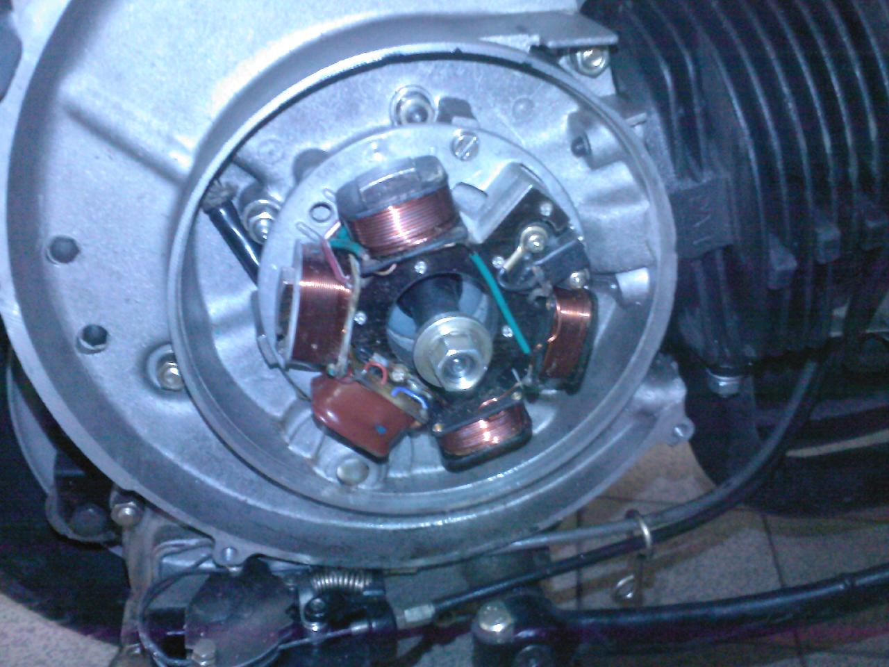

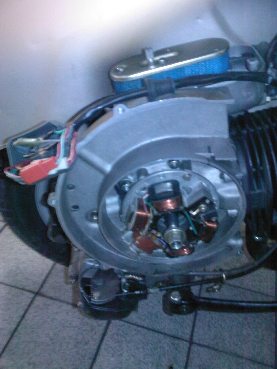

So hier mal die Bilder von der ZGP
Motornummer begint mit 08 E BFA
Sorry sind nur Handybilder, aber hoffe man erkennt was
..grr, die zündung ist verkehrt eingebaut! alles mal um ein loch nach rechts und voila! schau dir mal bitte die zuleitung an! dasja schon voll auf spannung....
Also auf Spannung ist die Zuleitng bei weitem noch nicht aber ich versuchs mal mit drehen.

Meine ZGP´s von den Bajaj-Motoren sehen alle so aus, wie die von Dir gepostete, schrieb ich ja auch schon... :-D Unterschied zwischen 125er und 150er ist nur der ZZP...
Welche Kabel sind bei Deinem Kollegen an der Blackbox? Bei mir sind das 2x Grau (Zündung), Rot (Plus), Violett (Spannungsregler) und Schwarz (Masse)... Welche Kabelfarben kommen bei Dir von der Zündung?
