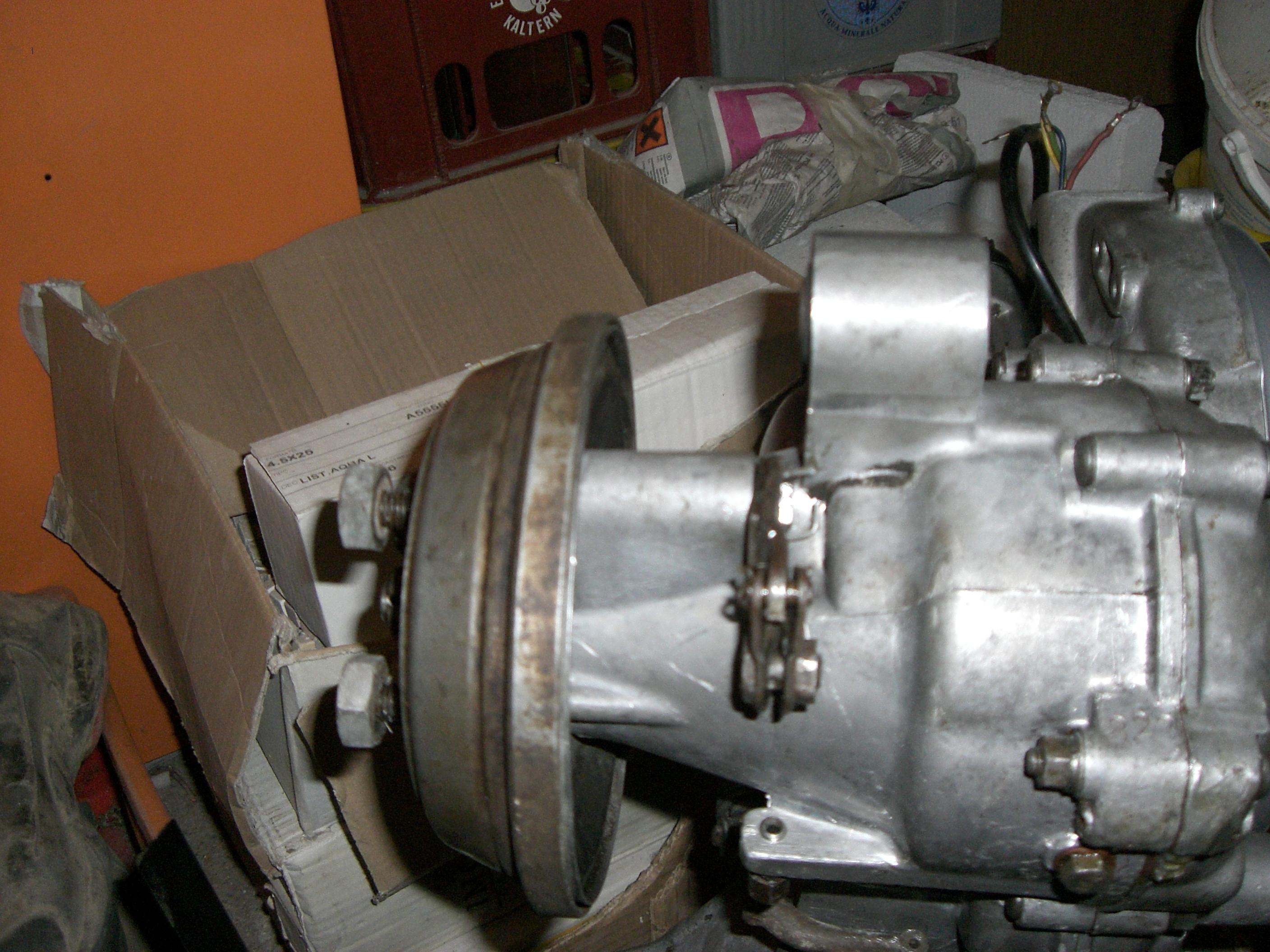

Hab hier nen zerlegten (nicht von mir) VBB1 Motor.
Meine frage: Kommt da hinten an den bremshebel auch so ne feder ran wie z.b. bei den px`en?
Die feder der px passt jedenfalls nicht!
Vielleicht weiss das ja einer oder kann bei seiner schnell nachsehen...
danke vielmals
hi. Danke für die antworten. Hab grad nochmal bei scooterhelp in den expolsionszeichnungen nachgeschaut, da ist aber komischerweise keine angegeben...
Wo krieg ich so eine her, denn dabei is keine.. Scooter center scheint die nicht zu haben (oder ich bin zu blöd die zu finden)
Foto von der ganze sache wär nat. klasse...
Siehste,
deshalb wollte ich das mal auf einem Foto sehen.
Danke, daß Du es eingestellt hast. Dachte schon , ich sei blöd, nämlich bei meiner VBB1T war auch keine Feder verbaut!
Bremst gut wenn der Hebel gut geschmiert ist,dann geht auch das Bremslicht wieder aus, falls nicht , ich habe eine Bohrung in den Bremshebel (3mm) gebohrt und eine kleine Feder gespannt zu einer kleinen Platte , die ebenso eine Bohrung besitzt und mit einem Gehäusebolzen befestigt wird.Auf diese Weise wird sie gespannt und somit die Rückstellkräfte erhöht.
Leider ist die Maschine nicht mehr bei mir im Stall, sodaß ich keine Bilder einstellen kann.
