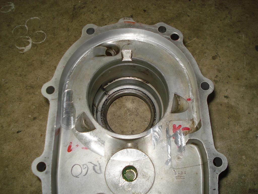

heute kleinen rückschlag erhalten.. wollte den motor zusammenstecken, leider steht das 4.gang rad am gehäuse an, eigentlich logisch da es ja mehr zähne hat und daher im durchmesser 1mm grösser ist,,,, hier hat die ape 120mm sehenmass und die normalen vespen 118mm... zudem gibts wohl toleranzen was die form des radius anbelangt.. werde dies nacharbeiten dann sollte es zusammen passen...
p.s hälfte mit hauptwelle muss nicht bearbeitet werden da das zahnrad nicht eintaucht sondern bündig abschliesst und die fase am grossen rad den rest macht...

momentan sieht es so aus dass ich die eine hälfte nun auf das grössere gangrad erweitert habe.. zudem habe ich einen schulterring mit 2.5mm bei PIS bestellt und leider ist das zuviel, wollte eigentlich den 2.4mm aber den gabs nicht ( erst ab ende feb verfügbr).. jetzt habe ich die wahl.. entweder den "stramm" sitzenden 2.5mm oder den lapperigen 2.2mm... piaggio sagt ja zwischen 0.15 und 0.4mm soll das haben.. aber beim 2.2 lappert das schon.. hat einer einen 2.4mm schulterring den er mir senden könnte..

achja.. anbei noch ein foto um zu zeigen was leuten passiert wenn sie vrsuchen lager krumm einzuschlgen, nicht mir passiert aber ausbaden muss ich es dennoch weil der motor nun bei mir liegt, neue hälfte schon besorgt.....
nee, ne?!! hat derjenige versucht das lager mit dem fäustel reinzutrommeln oder gleich die blockhälfte auf die hydraulikpresse gelegt?? mensch watt gibbet für berseker in diesem hobby....
