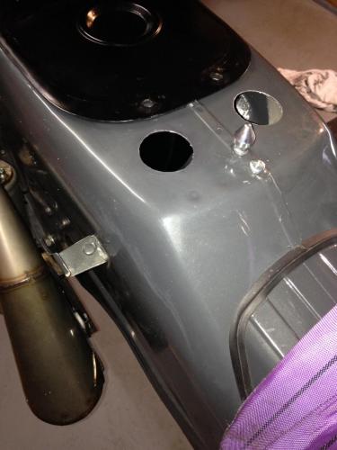

Edith möchte aber noch was sagen, so ist Herr Teichgraf das Problem angegangen, das zweite Loch ist nur wegen einer latenten rechts-links Schwäche entstanden :-D
http://www.germanscooterforum.de/uploads/monthly_10_2015/post-41605-0-59577500-1445186169_thumb.jpeg
Ne, echt etzt?
Hat der Vergaser durch das Loch vorne beim Sattel zuwenig Luft bekommen, daher die zwei Beschleunigungslöcher?!
Megusta!
Das ist aus dem Teichgraf sein Drehmoment-Topic, ist schon alles gut so und absolut geiles Gebastel, nur um das klarzustellen, bevor das hier eine Eigendynamik annimmt. :-D
Lohnt sich auf alle Fälle das Thema zu abonnieren :thumbsup:
Ne, echt etzt?
Megusta!
