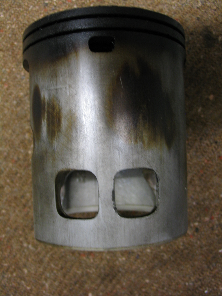

Bei meinem Worb-Polossi musste ich den Kolben kürzen.
Merkt man aber normalerweise eh beim Durchdrehen, wenn da was ansteht.
Kolben nach ca. 7000km. Schaut nach ordentlich Kolbenspiel aus. Werd nächste Woche das Spiel messen lassen wenn ich dazu komm...
uiui.. massiv blowby
der schaut eher nach schlecht eingefahren aus...
worb zylinder nochmal ausgemessen im geschlossenem block
auslass ist mit 62% sehr zahm
steuerzeiten langhub sind sogar unter 170:
A168/Ü121/24,5
überarbeitet und auch die stehbolzen kanäle geöffnet
Bearbeitet von freakmoped

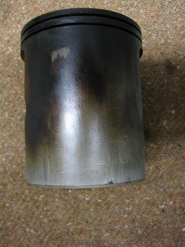

anhand von fotos geht das am einfachsten:
das ist ein kolben von einem 7tkm alten fmp 177er motor
der wurde gut & richtig = hart eingefahren
daß die 211er ringe im polossi soo schnell nachlassen
daß es da so massiv blast - kann ich mir kaum vorstellen.
was ist mit verschleiß guß zu guß ringe (177) u. guß zu chrom ringe (polossi) ?
genau.. das ist nun die frage
kann ich leider nix zu sagen,bin ja kein polossifahrer,aber ich kenne aussagen die etwas von erhöhten abriebswerten der gusslaufbahn mit verwendung von chromringen sprechen.
ist ja kein problem...öfters mal den zyl. ausschleifen,oder?
oder gussringe verwenden.
Ich denke das die Malle Ringe den Guß-Polini wegschruppen und die Sache zu viel Kolbenspiel hat nach ner Zeit. Werde ja, wie schon geschrieben, das Spiel die Tage messen lassen, dann weiß mans ja...
