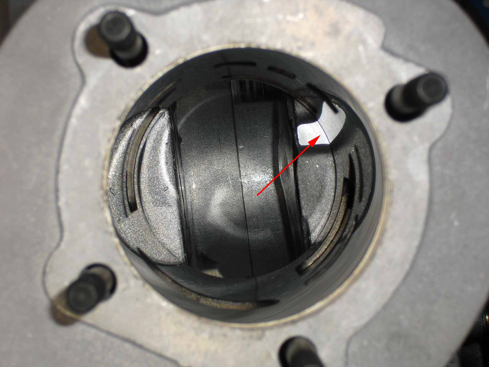

Ich bin jetzt extra in die Garage und hab beide Kolben auf einen Kolbenbolzen gesteckt !
post-22239-039225800 1300457016_thumb.jp
Der Polossi-Koben (links) ist auch schon um ca 1,5mm gekürzt - und ist trotzdem immernoch 1,5 mm unten länger als der Asso-Polini - oben ist er sowieso höher ...
Ich bleib dabei und kürze den Kolben - Just to be on the save side ! :thumbsdown:

Nicht zwingend - mir hats den Kolben unten kaltverformt.
Und nur weils "trocken" grad so geht muss es im Betrieb noch lange nicht so sein! :thumbsdown:

Was hat das mit dem zu tun ob der Polini Kolben original länger oder kürzer ist?????????????????
Der Malossi Kolben bewegt sich immer gleich weit nach oben und unten.
Oder der in einem Malossi oder Polini Zylinder ist in Kombination mit einer 60mm Welle
ist komplett egal
Ich glaub, Sinn des Bildes war, zu verdeutlichen, daß der Malossikolben dieses Problem hat und der Polini nicht - egal in welchem Zylinder die nun stecken...
Das ist ja auch ein "Malossi-Problem"
das in den Polini "implantiert" wird :thumbsdown:
:thumbsdown:
Tja, bei vielen funktioniert das ja anscheinend, ich würde persönlich niemanden mit 60Hub und ungekürztem Malossikolben fahren lassen.
Und darum gehts doch eigentlich: Unsere Motoren haltbarer machen und Fehlerquellen zu minimieren.
Ändert aber trotzdem nix dass es bei den 60er Malossi Motoren von 10 Leute 9 den Kolben nicht kürzen und auch keine Probleme habe :inlove:
Tja, und wenn du der Eine bist bei dem das nicht passt, dann ist das Geheule groß!!
Ist ja schön für dich, dass du die Kolben nie kürzen musst, aber lass die Anderen es doch so machen wie sie wollen.
Ich kürze übrigens auch :thumbsdown: Denn ich möchte nicht dieser eine welche sein. Und die Anderen auch nicht!
Eine mögliche Fehlerquelle weniger :crybaby:

so dass macht mich unrund,
werd den zylinder nochmals abnehmen,
da ich den kolben ja nur einseitig gekürtzt hatte und umseitig kürzen nicht dass es da dann was hat jetzt gehts ja noch einigermassen leicht da noch keine züge am motor sind
sicher ist sicher

Hallo maccoi,
wenn es die richtige Seite war, kanns du dir die Arbeit sparen :thumbsdown:

danke für die hilfe hier - schauen wir mal wie lnge es hält im moment stehen 350 KM auf der uhr.
VORSICHT: wenn du ohne luftfilter und ohne rahmengummi fährst könnte dass auch zu meger werden!
Hi, danke für die Warnung. Werde das peinlichst genau im Auge behalten.
Die Kiste läuft jetzt eigentlich sehr gut. Der Kaltstart ist schlechter geworden, da muß ich noch mal dran. Vielleicht drehe ich die Schraube wieder was raus. Zudem denke ich, daß ich das Mischrohr von AV264 auf AV262 magerer mache und im Gegenzug die Nadel wieder einen höher hänge. Ich gehe davon aus, daß AV262 mit Nadel 2vo fetter ist als AV264 mit Nadel 1vo. Dazu konnte ich aber nicht wirklich was finden, also zur Relation Mischrohr eine Nummer magerer und Nadel eine Nummer fetter. - Ziel ist es, daß die Gute so gut läuft wie jetzt und dabei so fett wie eben möglich, quasi als Sicherheitsreserve. Ich hätte übrigens nie gedacht, daß die so viel zu fett war.
