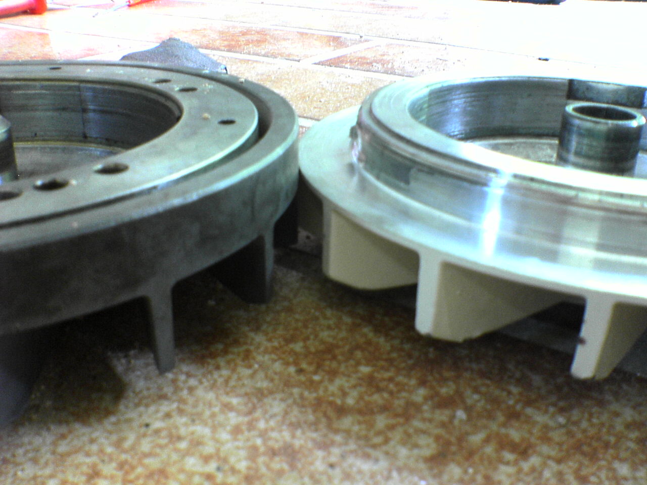

so das war ein orig. 200er! kein elestart!
(klarer vorteil-günstiger und keine neue Zündeinstellung)
Bilder habe ich keine leider, gewichtsangabe auch nicht,
kann nur etwa schätzen das es so 2200 bis 2300 g hatte.
sieht in etwa so aus!
(1. bild von oben)
prinzpiell hat er nur noch magnet stehen gelassen!
von innen abgedreht bis zu den schaufeln und dann diagonal an der innenseite
entlang
... das material zwischen den flügeln war dann etwa 0,5 - 1mm :-D
(1. bild von oben)
entlang

sieht es im schnitt dann so aus ?
hi,
ja so in etwa... natürlich noch mit flügeln dran!
der tuning-effekt ist gut bis sehr gut
und laufkultur nimmt zu (meine meinung)
keine standgasprobs oder vibrationen!
hier nochma die übersicht:
orig 200er=3000g
orig 200er heftig abgedreht= so ca. 2200g (27% gew. ersparnis)
orig 200er elestart mit kranz= 2300g (24% gew. ersparnis)
orig 200er elestart ohne kranz= 2100g (30% gew. ersparnis)
... berichtigt mich, aber wer es leichter will für einen
"eher nicht tourer" der nimmt doch eh pk od. hp4? :-D
der rest steht ja ausführlich im obigen topic
gruss...

Sodele, ich hab als Ausgangsbasis ein PX Nocken LüRad genommen und komme mit ALU-Lüfterkranz auf knappe 2 kg!
Durchmesser liegt hier bei vorsichtigen 125mm
Allerdings ist bei DIESEM LüRad der Zündzeitpunktversatz erschreckend groß!
Ich dachte man könne das PX Nocken Radl auch locker auf PX kontaktlos fahren, iss wohl aber nicht der Fall! :-D
Hab die Langlöcher in der Zündgrundplatte nun bis zum Ende der abgeplanten (rückseitigen) Auflagefläche verlängert und komme nun gerade noch auf 20° vOT
Also das ist Plug and Play, grob geschätzt, LOCKER 20° daneben! (hatte 18° mit Original abgeblitzt und dieses lag ca. 35° vOT)
Aber das nur zur Beiläufigen Info!
Dieses 2 kg schwere CS1 läuft erstaunlich gut und weckt sogar meinen 135ger DR aus dem Trägheitsschlaf auf! :-D
Wird nicht mein letztes CS1 gewesen sein! :-D
