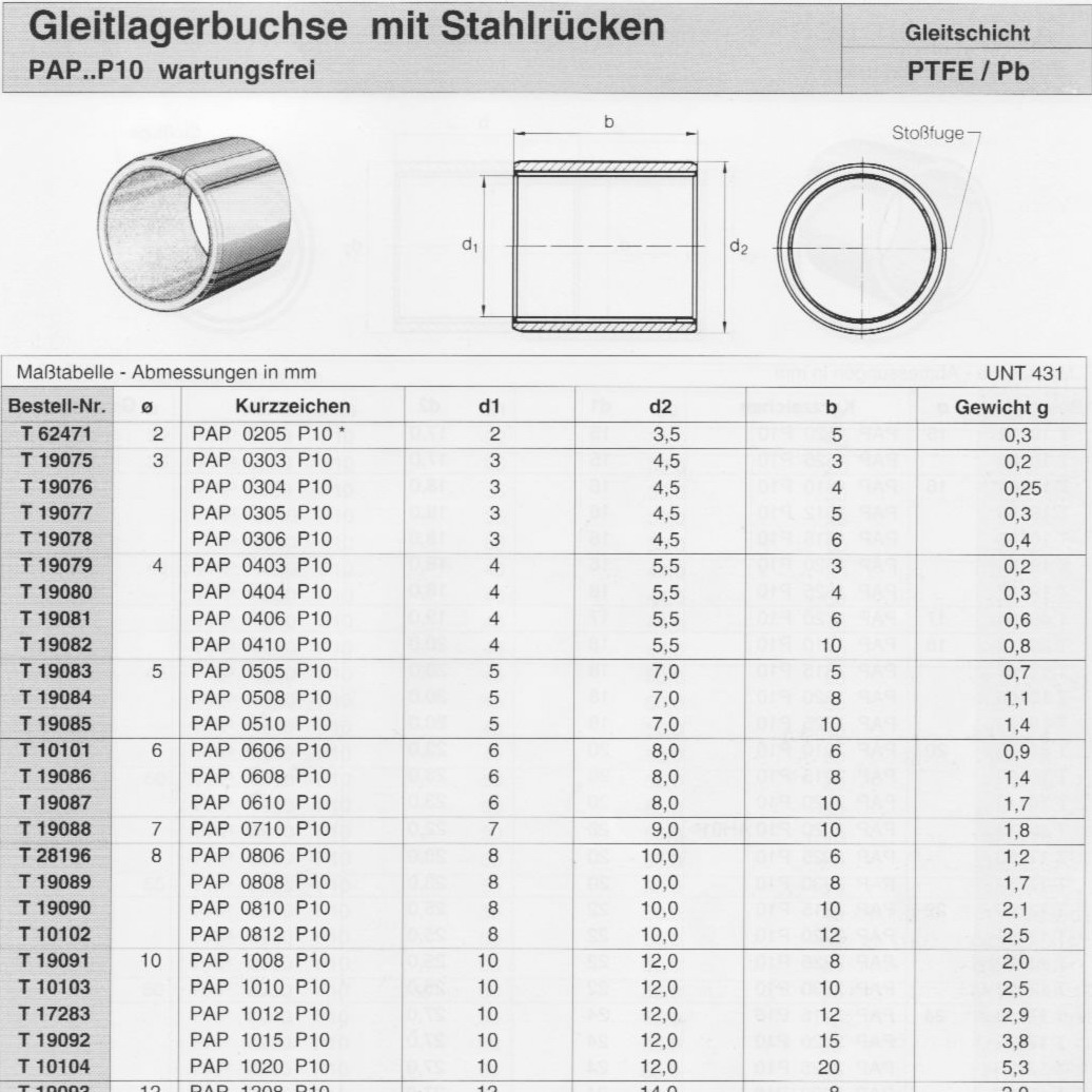

schon bei igus geschaut? die gibt's in 10x12mm
r
aber nicht lang genug, oder? ich hab' die länge jetzt natürlich nicht im kopf, iss aber mehr als man erwarten würde (30mm??).
ansonsten ist der punkt mit der passung zum einsetzen nicht ganz zu vernachlässigen. ich hab' das wohl selbst gemacht, bin aber in punkto werkstattausstattung am ende nicht ganz repräsentativ.
