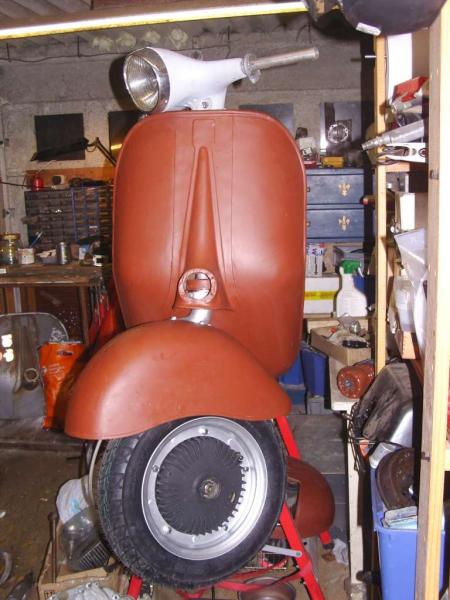

Warum hast du die Bremse verbaut? War die einfach da? oder versprichst du dir eine bessere Bremsleistung durch den grösseren Durchmesser der BremseTrommel?
Sieht ja Motorseitig ganz gut aus, auf der Spiegelseite durch die Rippen auf der Trommel ehr nicht.
Kann man die Rippen der Trommel abdrehen? Wofür sind die eigentlich da? Zur Kühlung, aus statischen Gründen oder nur der Optik wegen?
Guter Roller :-D
Mfg Mathias
Hast dir selbst fast die Antwort gegeben: Kühlung!!!! :-D

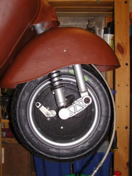

Ansteuerung erfolgt vollhydraulisch. Den Bremshebel werde ich wahrscheinlich noch ueber einen kleinen Magura Hymacnehmerzylinder ansteuern, sodass ich eine Duplexbremse habe, die a) an einer GS besser aussieht als eine Scheibenbremse und b) hoechstwahrscheinlich auch mindestens so gut bremst.
Den Rippenlook werde ich evtl. Spaeter durch Mooncaps ?verhuellen?.
Die PK-Gabel habe ich im Lenkschlossbereich um 20mm verlaengert. Die Gabel musste ich im Bereich der Kotfluegelauflage ziemlich modifizieren damit das auch aussieht als wuerde es zusammengehoeren.
Nachbauen dieser Loesung ist leider wegen Gebrauchsmusterschutz untersagt :-D :-D

Der originale vordere Bremszylinder als auch der Hymec (der den Handbremshebel betaetigt) werden von einem am Lenker angebrachten Bremsdruckgeber angesteuert.
Vordere und hintere Bremse sind natuerlich unabhaengig voneinander zu bedienen. Dosierung der Bremskraft erfolgt rein manuell bzw. "peduell".
Der Aufwand lohnt latuernlich nicht - finds aber geil eine Duplexbremse vorne zu haben.

Ich bin immer mehr begeistert von einer Cosabremse vorne! Aber die Rippen stören mich schon gewaltig!

Was natürlich ein echter optischer Trommelbremsen Leckerbissen wäre ist die Kombination mit einer Cosa Bremse und Motorhuns Bremskühlung.
Dann könnte man ja auch die Ripen abdrehen, die in meinen Augen nur Alibi Kühlrippen sind :-D .
Ich mein die Trommel ist aus Alu und bei der Px und Pk gibt es ja auch keine Kühlrippen, auf der Trommel.
Und an Autos gibt es ja auch keine Kühlrippen.
Ist das ein original Pk dämfer? Würd vielleicht einen aus einer et4 oder SKR nehmen, die sind ja für ein höheres Fahrzeuggewicht ausgelegt und sehen nicht so "modern" aus wie ein Rs24 Dämfer.
Was mich natürlich auch noch stört ist dieses Loch in der Trommel zur Entlüftung, aber egal.

Dann könnte man ja auch die Ripen abdrehen, die in meinen Augen nur  Alibi Kühlrippen sind;-) .
Die Rippen haben durchaus eine Funktion, gerade Trommelbremsen brauchen Kuehlung, und die erlangt man durch grosse Oberflaeche - ergo Kuehlrippen. Fruehe Rennwaegen hatten uebrigens sehrwohl verrippte Bremstrommeln. *sexy*
Das ist ein Daempfer fuer die ZIP (gabs mal bei SIP und war urspruenglich gelb-blau)
Da kommt noch der originale schwarze Gumminupsi rein
