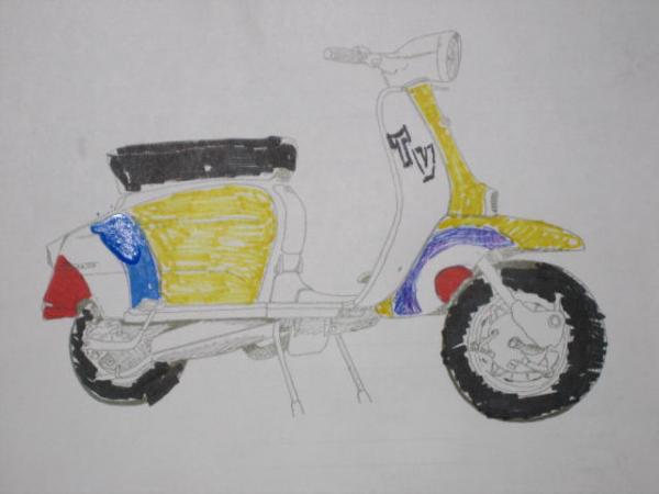

@ werner: die angedachte farbkombination zeugt von geschmack :-D
das mit den targets hab ich auch schon mal angedacht und genauso schnell wieder ad acta gelegt wie das mit den TV- aufklebern....
ganz in weiss is auch fesch!
a bissi chrom und basta!
Bearbeitet von steery
Sieht aus wie ne Asia-Resto !
Matt it black ,
cut it down,
dann klappts auch endlich
mit die frown !
Habe irgendwo gelesen das sich Che-Sticker gut machen . Authentisch und kommt bei den Broilern an..... :-D
konnt ich mir
ne kombi aus weiss blau goldmetallik sehr gut vorstellen
Sieht ziemlich hinterwäldlerisch aus, oder ?
so muss ein gescheiter eisdielen-racer ausschauen -
blau-silber-gold sieht gut aus, vielleicht etwas diskreter - also im prinzip klassischer two-tone blau/weiß im goldrahmen :-D
alternativ ein paar streifendesigns der 60/70er rallyekarren oder 80er ski-overalls als inspiration nehmen
z.b. herbert von karaporsch :-D
Uh das könnt ich mir auch gut vorstellen :-D
und wenn schon gold warum nicht gliech Metallflocken :-D
muss mal schaun ob hier in der Provinz wer Metalflake kann
