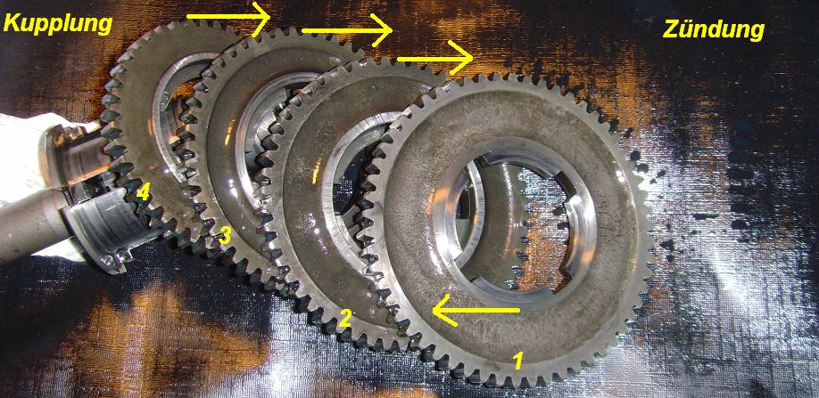

Kann mir mal einer ein Bild (oder eine Anleitung) für den Einbau der Gangräder hier einstellen? Ich kenne zwar die Anleitung aus dem SCK-Katalog, aber die ist nicht für MVs verwendbar, oder? Meine Gangräder haben nämlich nicht die dort genannten Eigenschaften. Bevor ich den Motor zerlegt hatte lief es ja auch. Die Gangräder können also nicht falsch, sondern nur falsch eingebaut sein.
Das hätte ich anzubieten:
Eddie der alte Speisekartenspanier hat noch was übersetzt.
Die Gangräder 2. 3. 4. zeigen mit dem"Kragen" - quasi der
Erhebung in Richtung Zündung.
Das Gangrad für den ersten Gang zeigt mit dem Kragen
in Richtung Kupplung.

Genau so eine Beschreibung habe ich gebraucht!!! Super. Nur leider ist der Motor schon wieder zu :-D Jetzt mach ich den zum dritten mal auf. Neee vorher prüfe ich mal Schalklaue etc. wenn es mir besser geht.

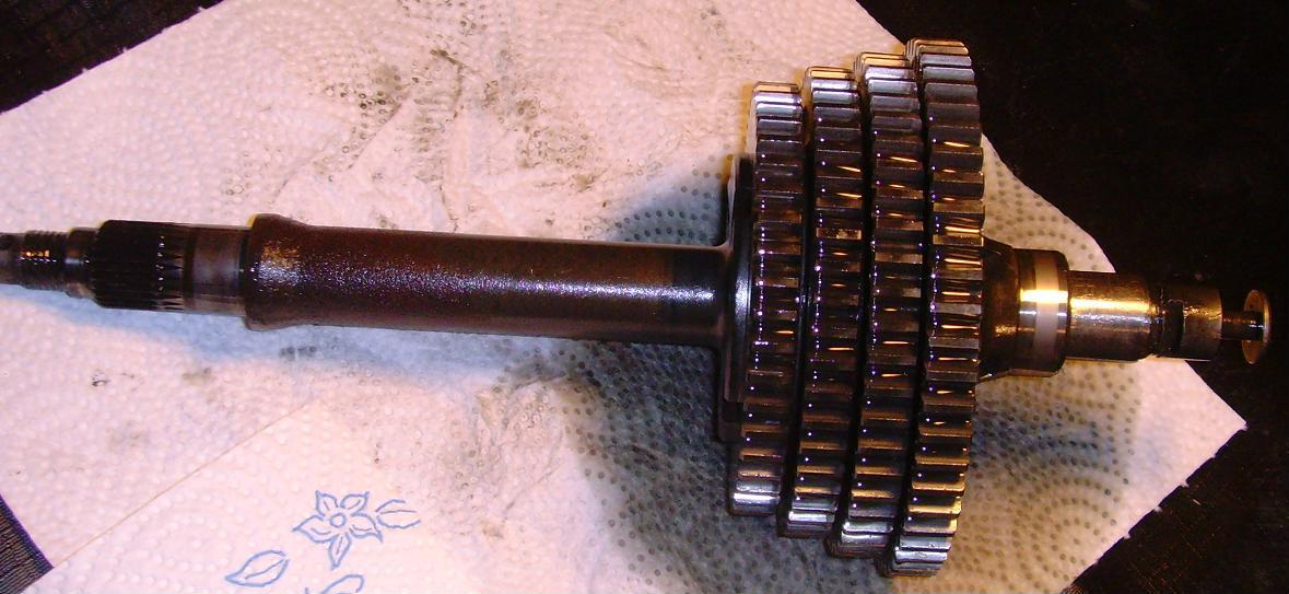

Hier mal ein Bild, wie es bei mir vor dem Einbau aussah:
Sag mal... hast Du da eine richtige spanische Anleitung (also nicht das blöde Handbuch)?? Wäre echt cool, wenn Du mir das PMen oder E-Mailen könntest. Dann muß ich eventuell weniger Fragen stellen :-D
