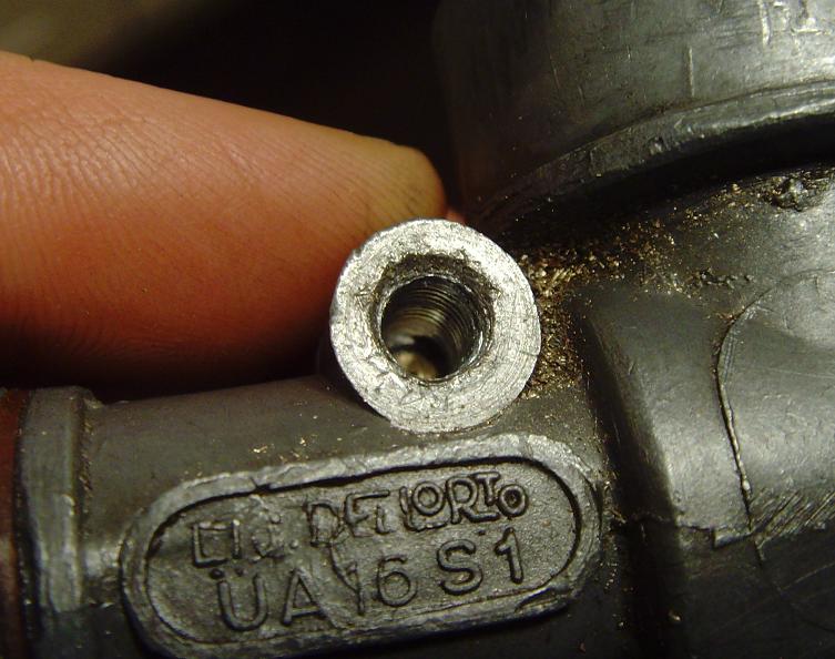

Meiner ist aber ein 16er und kein 19er Gaser. Hier mal einf Foto, als die Schraube noch in Ordnung war.
Könnte es sein, das die Löcher mit dem roten und grünen Pfeil durch die Gaymischschraube mehr oder weniger blockiert werden??
kann mal einer von euch die Schraube raus drehen? Ich will mal sehen, ob das ne Standardschraube ist, oder ob da irgendwelche Löcher oder Schlitze oder irgend was am Gewinde sind.

Wer immer es auch war: Er hatte unrecht. Habe erst mit einem 3 mm und dann mit einem 4 mm Bohrer ganz vorsichtig die Schraube ausgebohrt. Profis können das sicher besser. Aber folgendes Foto beweißt ...
... es ist für mich überraschend viel Gewinde intakt geblieben. :-D Ja und "Vicentes-Blauer-Dioden-Test" :-D beweißt ...
... die kleinere Öffnung geht bis in das Loch hinein. Ergo wird hier Luft an der Schraube vorbei angesaugt. Anders kann ich mir es nicht vorstellen.

... habe mir jetzt zwei Gemischschrauben aus Messing mit Hilfe meines alten Herren gedreht. Die sehen dem Original aber wahrscheinlich nicht ähnlich, weil ich das Original ja nicht kenne. Auf jeden Fall sind sie vorne nicht ganz so spitz. Das ist aber Absicht, weil ich die Schraube etwas zu tief ausgebohrt habe und damit das Loch am Ende der Öffnung nicht mehr 100%ig mittig sitzt. Es geht ja seitlich ab, deshalb.
Habe den Vergaser vollständig auseinander gebaut ... dann Ultraschallbad ... dann sauber wieder zusammen ... Motor auf Kompression geprüft (ja ich habe jetzt mal das Internet ausgiebig in Sachen Motor bemüht) ... Schwimmernadel angepasst (die hat übrigens ne Einkerbung für die exakte Positionierung) ... Dichtungen waren ja schon neu ... und dann habe ich heute mein Schätzchen (Ich nenne Sie Carmelita, weil Spanierin) angeworfen ... und schwups ... sie lief ganz sauber. Standgasschraube eingestellt, Gemischschraube weiter rein und Gasgriff los gelassen. Lief .... und lief ... und lief ... schönes Ding! Nu bin ich erstmal happy. Danke noch einmal für die Hilfe. Ein Bild der Gemischschraube wäre weiterhin mal ganz interessant ... ist aber nicht mehr dringend.

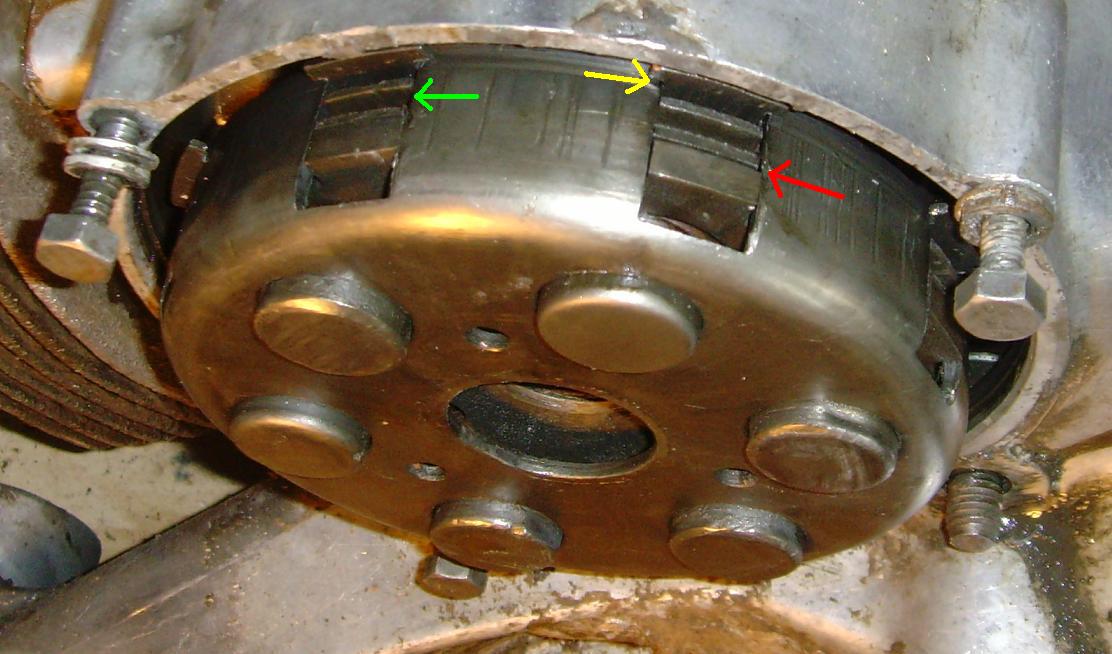

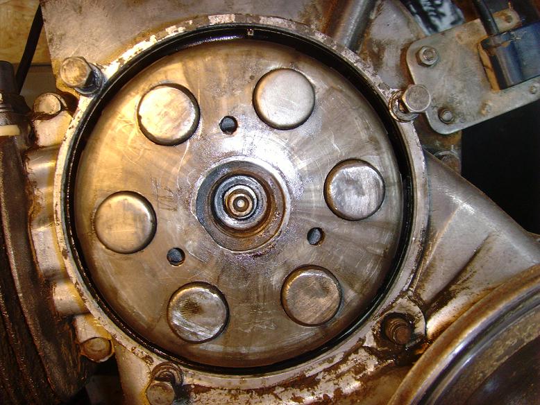

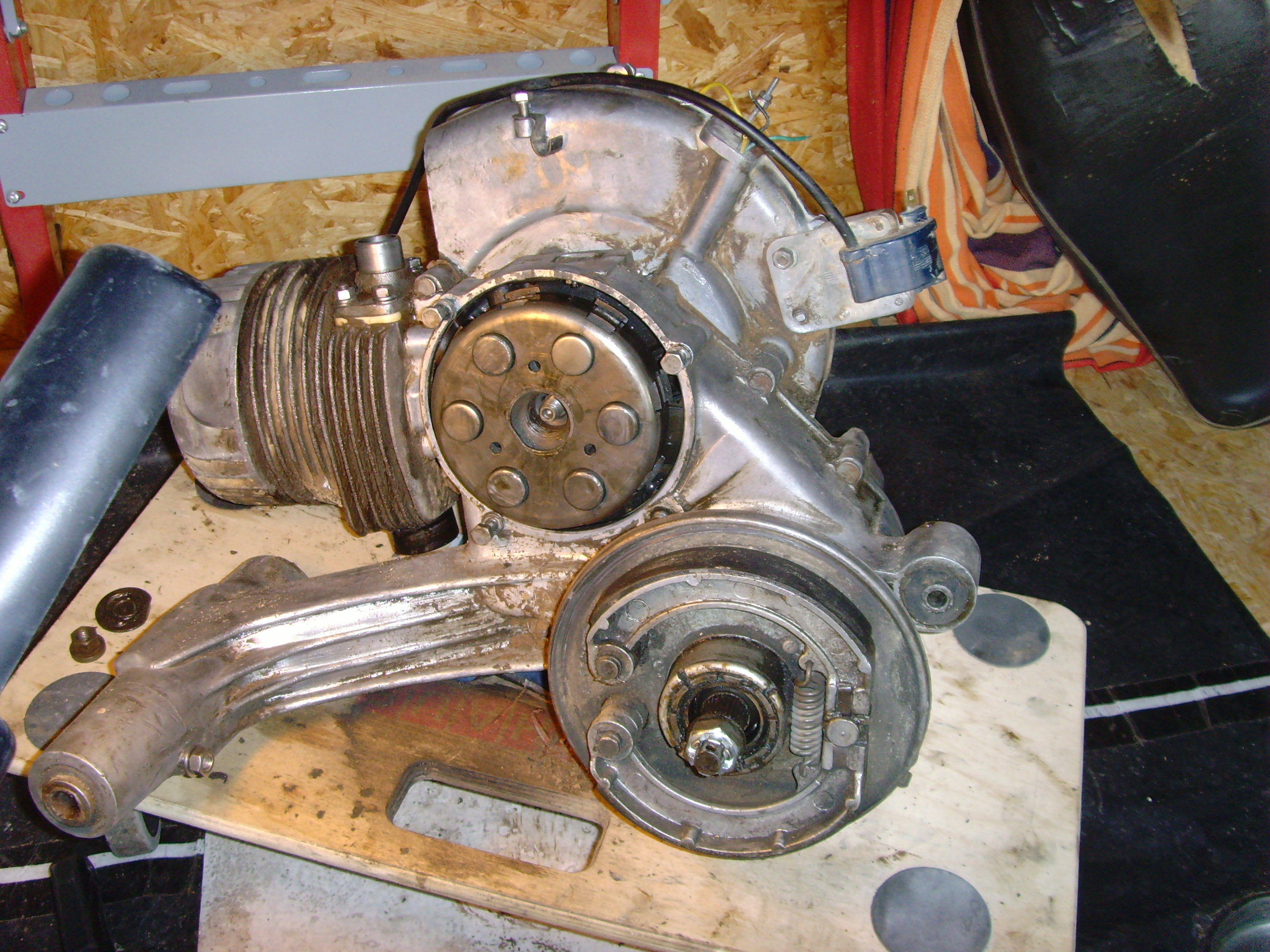

nachdem meine Spanierin nun gut lief, habe ich mal eine Runde um den Block gedreht. Dabei war ganz klar zu merken: Die Kupplung kuppelt nicht!
Ich habe bereits ausführlich die Suche bemüht und dabei auch schon einige Gründe gehört. Ich kann ganz klar sagen, dass der Kabelzug nicht durchrauscht oder nachgibt. Habe das Seil genau beobachtet. Der Kupplungsarm bewegt sich auch und zwar über den ganzen Weg den man am Hebel zieht. Mehr geht also nicht. Habe jetzt mal den Kupplungskorb geöffnet. Sieht wie folgt aus:
Leider fehlt mir das Wissen. wie eine funktionierende Kupplung aussieht. Wenn man am Kupplungshebel zieht, müsste ja eigentlich der gesamte Korb nach innen geschoben werden, oder? Ich habe auf dem Foto bisher nur die Kupplungsandruckplatte entfernt und die Mutter in der Kupplung. Ich bekomme das Teil aber nicht raus. Ich habe zwar schon eine "Motor zerlegen" Anleitung gelesen, aber da steht was von "aufgebogenen Teil der Sicherungsplatte platt schlagen". Is sicher für ein anderes Modell, denn bei mir ist unter der Mutter keine Sicherungsplatte:
Also folgende Fragen:
1) Was müßte sich denn bei der Kupplung bewegen? Der ganze Korb (das Teil was man von vorne sieht) nach innen? Oder nur die Scheiben im Korb? Die sind ziemlich fest. Sorry für die wahrscheinlich blöde Frage. Aber beim Vergaser ist es inziwschen auch logisch ... aber erst wenn man ihn vollständig zerlegt hat.
2) Wie bekomme ich die Kupplung raus ohne etwas zu zerstören?
3) Gehört da nicht ein "Kupplungsbad" dabei. Also ich meine die ist ziemlich trocken. Muss da kein Öl drin sein? :-D
4) Was könnte an dem Teil defekt sein? Sieht eigentlich alles ganz fit aus.

Du kannst aber um sicher zu gehen, dass die Mechanik
vom Hebel bis zur Kupplung funktioniert, den KULUdeckel
mal ohne Montage am Gehäuse testen und schauen, ob
der Druckpilz sofern noch in Ordung, seinen Dienst tut.
Sollte da alles io sein, kannste dich ja an die Demontage machen.

Die Mechanik, die Du beschreibst habe ich geprüft. Der Druckpilz ist in bester Verfassung und drückt auch kräftig.
Die Symptome des "Nichtkuppelns":
Ich ziehe den Kupplungshebel am Lenker, der Hebel am Motor geht mit, der Druckpilz drückt und dann schalte ich. Der Bock schaltet auch in den nächsten Gang. ABER: Er fährt bei noch gezogener Kupplung auch sofort an. Wenn ich die Kupplung ziehe, lässt sich der Bock auch nicht schieben (naja jedenfalls nur mit Bewegung des Motors und Lüfterrades ...logisch). Ich kann also das Schätzchen nur anhalten, indem der Mototr ausgeht oder ich in den Leerlauf schalte. Kupplung ziehen und bremsen geht halt nicht, da der Mototr dann aus geht. Logisch, weil ich ihn abwürge.

Ja wenn der Druckpilz gut ausschaut kann es auch
sein, dass er nicht weit genug rausgedrückt wird um
die Kupplung zu trennen.
Getriebeöl sollte wohl soviel rein, bis es zur Einfüllöffnung
wieder rausläuft. Das dürften so um die 250ml sein.
Kann ja sein, dass vom langen Stehen deine Beläge
verklebt, verglast oder ver- wasweisichnichtnochalles
sein können.
Wenn du die Kupplung abziehst, dann kannst du sie sehr
einfach zerlegen.

Ich denke auch das es an zu wenig Öl liegt... Die beläge sind einfach verklebt weil zu trocken...
@vicente,
kuLu ist immer schwer rauszubekommen. Wenn es schnell gehen soll und Du keinen passenden Abzieher zur Hand hast: schön Kriechöl auf die Welle und dann mit einem normalen 2-arm-Abziegher Druck geben. Dabei geht u.U. der Korb perdú, aber die kloplette KuLu gibt es noch neu.

Bevor ich die Kupplung zerlege, wüßte ich gerne noch, ob die wirklich nur verklebt ist. Wenn ja, bekomme ich das ja eventuell getrennt? Müßten sich denn die Scheiben voneinander trennen lassen??? Also ich meine von Hand mit Schraubenzieher?
Ja und die eigentliche Frage lautet: Zwischen welchen Scheiben soll ich mal die "Muskeln" spielen lassen? Pfeil rot, grün oder gelb? Ich könnte ja mal mit Hilfe meiner Assistentin (meine Frau freut sich :-D ) mit vier Schraubenziehern von allen Seiten leicht hebeln. Oder sollten sich alle voneinander trennen lassen?
Edit sagt noch: Wir haben vor den ganzen Motor mal neu zu machen ... aber erstmal soll er laufen, damit ich noch dieses Jahr hier und da mal zum Bäcker fahren kann .... ihr wißt ja ... erst die V50 :-D

Laß mal da die Finger und die Schraubenzieher weg.
Besorg dir einen Abzieher und neue Beläge.
Das sind deine nächsten Schritte.
Eddie merkt noch an, dass die KULU ja so ganz
annehmbar aussieht.
Werden wohl nur die Beläge herunten sein.
Ein Wechsel kann nicht schaden.
