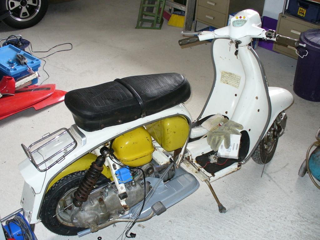

Werner Amort Geschrieben 23. April 2009 Autor Teilen Geschrieben 23. April 2009 hab grad nen Tip mit Glasurit u9 07 43.50in einem Italienischem Forum bekommendas soll weitestgehend dem Biancho nuovo entsprechenund an der Karre so aussehen Link zu diesem Kommentar Auf anderen Seiten teilen Mehr Optionen zum Teilen...
gravedigger Geschrieben 23. April 2009 Teilen Geschrieben 23. April 2009 ist das die marcischlumpfkiste? Link zu diesem Kommentar Auf anderen Seiten teilen Mehr Optionen zum Teilen...
Lacknase Geschrieben 23. April 2009 Teilen Geschrieben 23. April 2009 Ne. Guck mal auf die Toolboxklappe. Link zu diesem Kommentar Auf anderen Seiten teilen Mehr Optionen zum Teilen...
