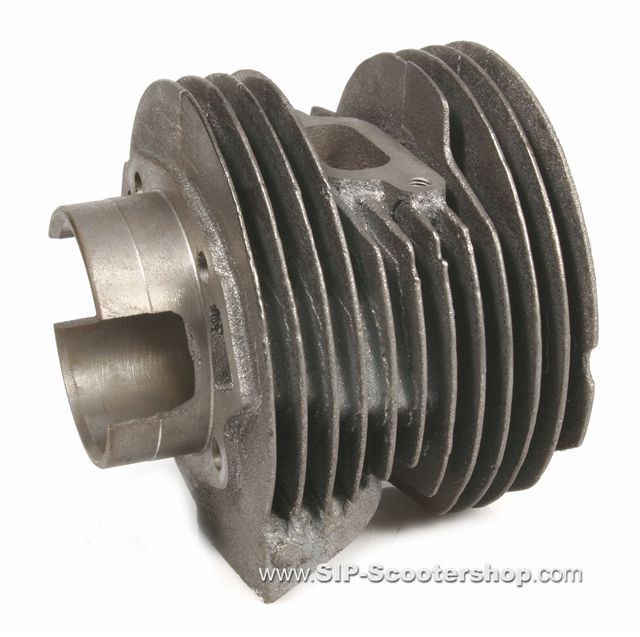

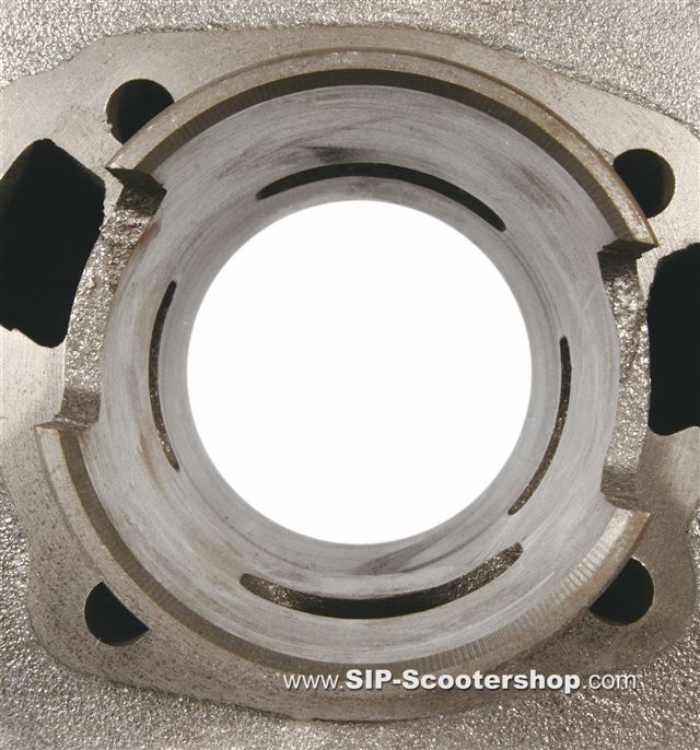

indisch wird der nicht sein
der schaut so aus
http://www.scooterrestorations.com/lambretta/gp200-cylinder-66.00mm-sil/
der guss ist glänzend schwarz und überall recht grob entgratet
aber sonst ist der recht einfach für 15 am rad mit ancillotti und 200cc gut
also der indische
zumindest wennman nicht nachrechnet
meiner hat anfangs 2 Indische kolben verschlungen binnen 3 Monaten wohlgemerkt (die mit den 1,5mm Ringen).
Beide male Kolbenringbruch mit zerdämmerten Kopf
danach wurde ein 66mm Mugello Kolben verbaut ( :inlove: ) dafür müsste nachgehohnt werden, da er sonst zu eng ist.
für das geld hätte ich schon fast  eigentlich ganz einen Mugello bekommen :sigh:
