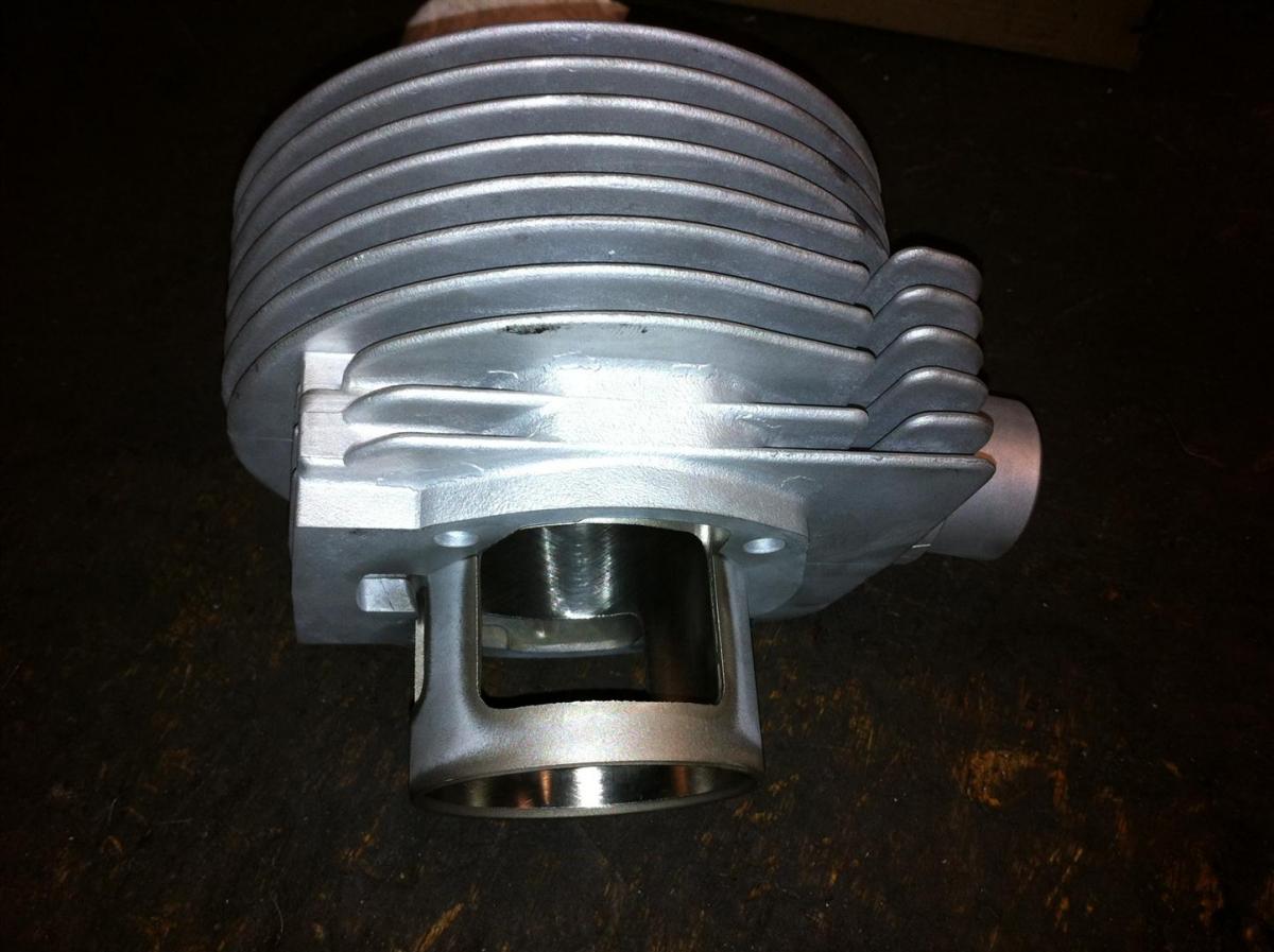

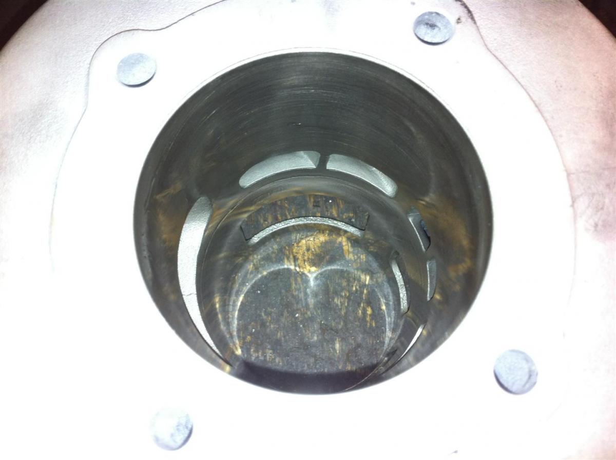

Ich habe da noch mal eine Frage zur Zylinderbearbeitung:
Ich hatte mir diese Megatopic mal komplett durchgelesen, aber das ist so viel, dass ich nicht mehr genau weiß auf welcher Seite da was zu stand :wacko: .
Ich bau mir gerade mein ersten M1X auf und bin jetzt soweit, dass ich den Motor zusammen habe. Gehäuse ist bereits an die Überströmer angepasst.
Da ich vorher nur 210er gefahren bin, kenne ich nur das Fräsen des Malozi´s...
Muss (kann) man beim M1X auch so viel fräsen? Ich habe damals Kolben und Zyl. gem. Worbel Uralt-Anleitung bearbeitet. Ich habe euch mal Fotos von
dem Zylinder (out of the box) beigefÜgt. Es wäre nett wenn einer (gerne auch mehrere) von euch da was einzeichnen wÜrden, was gemacht werden sollte /
mÜsste. So mit paint reicht vollkommen aus. Dazu wären evtl. Fotos von euren M1X Zylindern ganz nett.
Der Pien ist so nett und kommt die Tage bei mir rum und hilft mir mit den Steuerzeiten. Also Auslassfräsen und Steuerzeiten ausmessen...
Das Setup sieht dann wie folgt aus:
125er LML Membranblock
M1X Zylinder
125er Kabawelle 60 mm (hier aus´m Forum)
Eigenbau Membrankasten mit MRB Membrane und 36er MRP SchnÜffelstÜck (kurze/flache AusfÜhrung)
TMX 38 Gaser ohne PJ
23Z Cosa Kupplung verstärkt mit Ring (noch kein CNC Korb)
200er Lusso Getriebe und Vorgelege mit 65Z (Cosa)
Mikuni Benzinpumpe
Auspuff soll Cobra oder Atom Dremo werden
Steuerzeiten angepeilt: 192-194° Auslass / Überstromzeit 128-130°
LG Philipp
