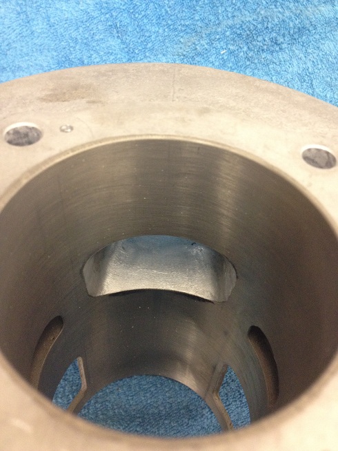

so vorerst fertig.
Zylinder ist fertig bearbeitet..
steuerzeiten 130/193° Auslass 70%
auspuffanlagen BT5 auf PX125 umgeschweißt sowie M1X Atom sind am start ..
fährt zufällig jemand mit nem vergleichbarem setup nen 33 Keihin zwecks bedüsung ?
post-12544-0-43314500-1331593427_thumb.j
post-12544-0-80493700-1331593433_thumb.j
post-12544-0-63592500-1331593439_thumb.j
(ist eigentlich alles symmetrisch, täuscht etwas durch leichte schräglage beim knippsen)
