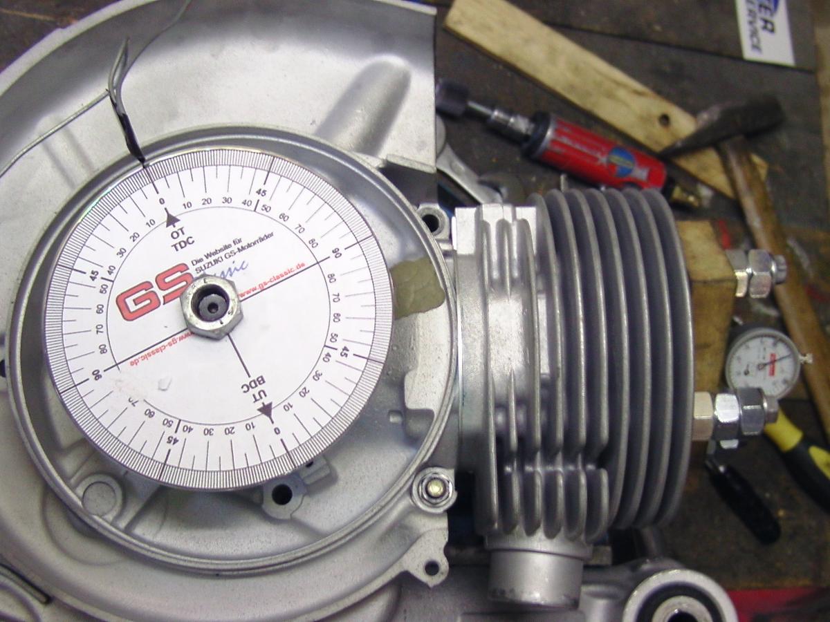

da ich jetzt alle meine Teile zusmammen habe, bin ich gerade dabei mir meinen Motor zusammen zu bauen.
Meine Komponenten sind:
- M1X
- 125 er Gehäuse mit MMW 2 Ansauger und RD-Membran
- 28 er Dellovergaser ( das wird wohl die Leistungsbremse sein, ist aber eingetragen)
- Membranlippenwelle 105/60
- Auspuff Charger 177
-S&S Kupplung
Welche Steuerzeiten würdet Ihr mir für den Charger empfehlen? Ich komme mit einer 1,5 mm Fußdichtung auf 134/183 VA 24,5. Ich dachte an 134/194 um einen VA von 30° zu erhalten. Dazu müsste ich den Auslass um 2,8 mm nach oben fräsen. Was haltet Ihr davon?

Hallo Jungs,
- M1X
-S&S Kupplung
post-37490-0-51376200-1339572775_thumb.j
nix!!!
bist du sicher mit deinen üz von 134°?
wenn ja, würde ich die geschichte mal ein ganzes stück tiefer setzen.
bei deinen einlaßwerten sogar auf max 126°-128°.
mit dem auspuff würd ichs mir persönlich auch noch mal überdenken!
