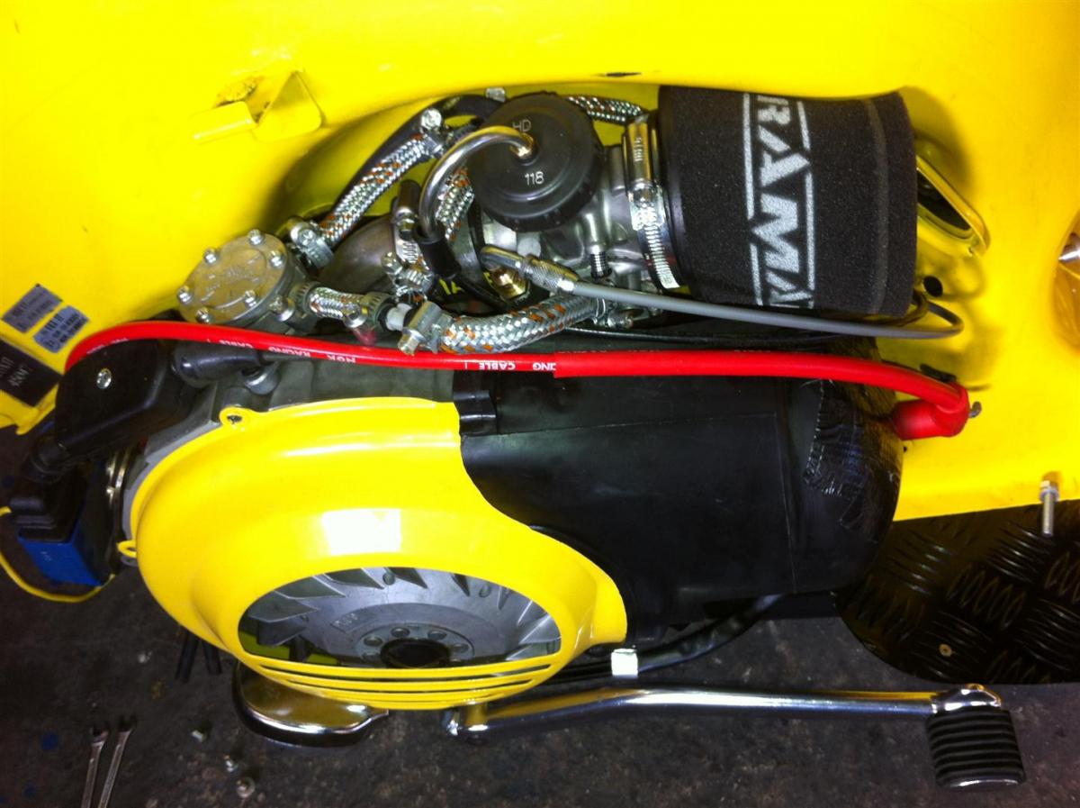

Meine zu wissen, dass der Charger für 130/190 ausgelegt ist. Würde wie PXler erwähnt mit dem Zyl. weiter runter gehen so das du um die 128 - 130 liegst. Dann fräst du den Auslass auf 188 - 190 und gut ist. Hast du den Charger schon da? Je nach deinem Vorhaben (Drehmomentmonster oder Drehzahlorgel) würde ich eher zur Cobra oder Bullet greifen. Wenn Charger schon da, dann teste den einfach mal mit den genannten Steuerzeiten. Kannst dann ja immer noch nen andern Puff besorgen. Der 28er Gaser ist da aber echt ein wenig mager. Bau dir doch nen 35er TMX oder PWK drauf und gravier in den Deckel die 28er Bezeichnung die in deinem Schein steht :wacko:
Kenne einen der so rumfährt...(ja, ist nicht ganz legal, aber die meisten peilen dass eh nicht ob 28 oder 30 oder oder oder)
