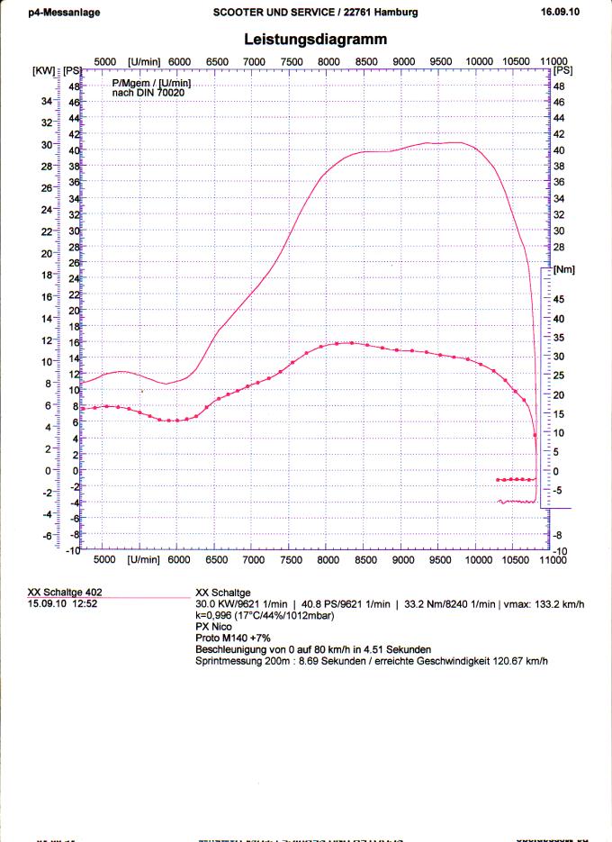

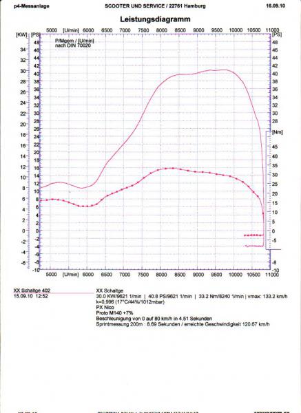

Ich glaub der stärkste M1X ist immernoch der vom Johnny13 mit S&S Proto Auspuff:
Sonst so richtig gute käufliche Auspuffanlagen, hmm, da hab ich so meine eigene Meinung zu. Da hab ich mal hier was zu geschrieben (und die 2 Seiten vorher).

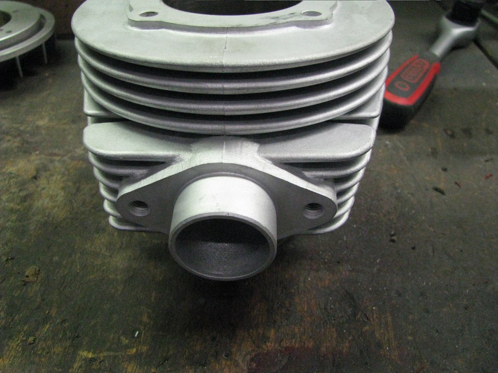

Was zum Geier ist denn das für nen Flansch, etwa vom neuen M1X :wacko: ?
Falls ja, nehm ich das Projekt gleich nochmal ne Spur ernster :wacko: . Mal abwarten, erst brauche ich die Glockenwellen (6Wochen) und dann könnten übern Herbst-Winter sämtliche Auspuffanlagern getesten werden.
Wollte eigentlich erst nen 60x60 Falc verbauen, aber bei Preis&Leistung ist der M1X doch viel interessanter, zumal es dafür schon ne Menge Puffs gibt.
