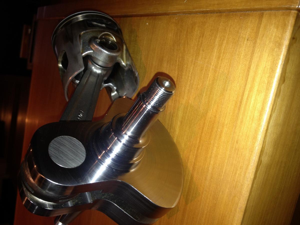

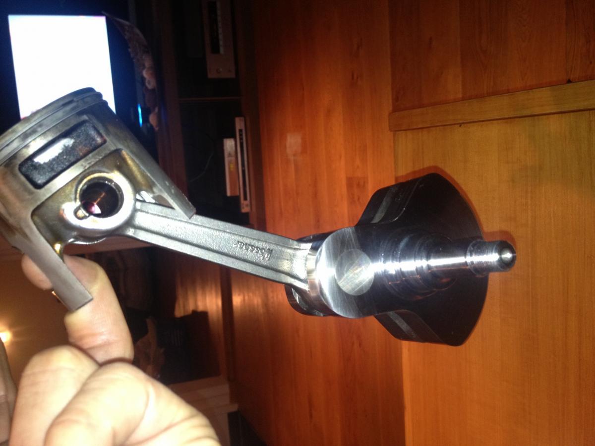

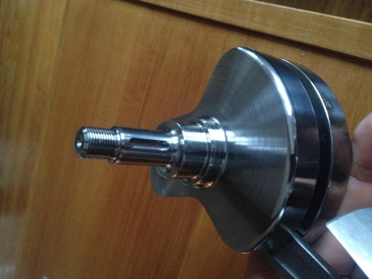

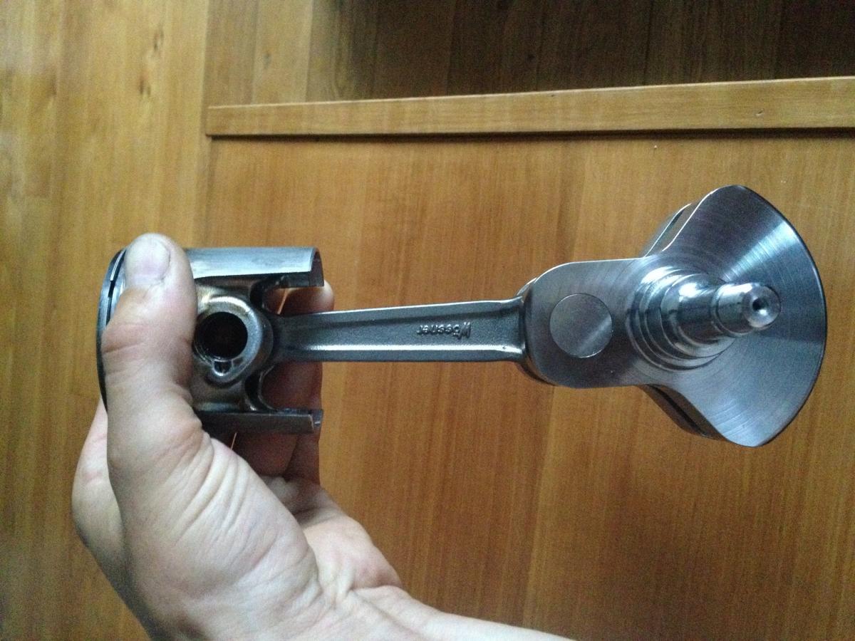

Die 62er Kingwelle mit 110er Wössner Schmiedepleuel (15mm KOBO) sieht dann so aus....

Passfedernut, statt Halbmondnut!
Wenn PXler recht hat mit den Steuerzeiten bei 62Hub müssten 64Hub bei 130Steuerzeiten drin sein, der?
schick sehen die wellen ja aus und daher hab ich mir ja auch mal eine beim king gekauft :-D
ist aber eine für die verkackten smallframes!
ich gehe mal davon aus, dass die 62er wellen meist für die bigblocks gebaut wurden und daher das 110er pleul wohl ziemlich gängig war.
bei den smallblocks gibt es da die motivation, einen 62er hub zu verbauen, ja noch nicht so lange,
eigentlich erst seit es den m1x gibt.
vorteil bei einem 105er pleul ist, dass kein conversionlager verbaut werden muß und die vorverdichtung nicht weiter herabgesetzt wird.
der pxler hatte die angegebenen steuerzeiten bei 62,5mm hub und ja er hatte da so ziemlich sicher auch recht. :-D
wenn der hr. king mir mal eine 64hub welle zukommen lässt, könnte ich da alle spielchen durchmessen.
ob er sie wieder bekommt ist dann natürlich eine andere frage :-D

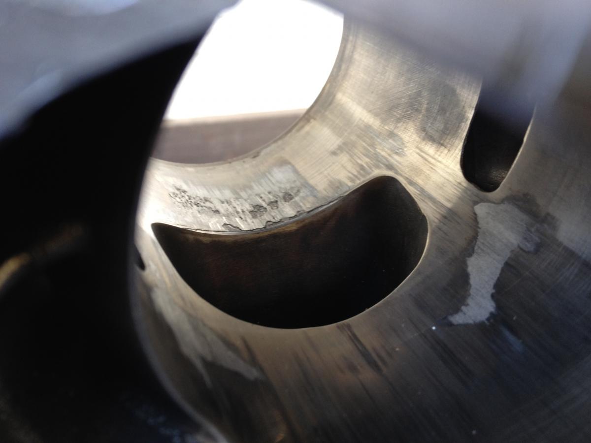

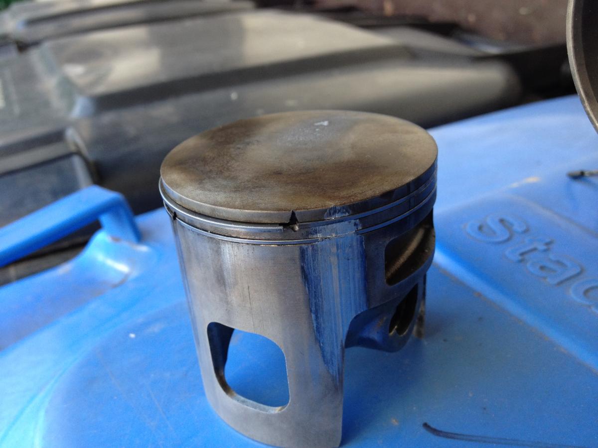

AUA :crybaby:
Also meiner sah so ähnlich aus, nur war da in der Mitte das Nicasil (kp wie man das schreibt) weg. Daher war der nicht mehr zu retten. Hätte beschichtet werden müssen und nun hat der Jens ihm zum Bombe basteln :-P
Also nach dem Außlass zu gehen würde ich sagen: hol dir mal besser einen neuen.
Bearbeitet von knatterton80

mein beileid.
ist das über dem auslass alu vom kolben oder ist da die beschichtung weg?
also wenn ich mir stücke, die am kolben kleben und die lauffläche übern auslass anseh, dann is das wohl die beschichtung, die am kolben klebt.
wurde das ding dem koso-oko gott geopfert, damit der sommer regenfrei bleibt?
mal sehn, ob`s was gebracht hatt...
wo ist denn das Stück flammsteg geblieben, was da auf höhe des ringpins fehlt?
Muss ich mal in den katakomben meines motors schaun, ob´s da noch rumliegt...
war bei vollgas, ohne vorankündigung. kein klingel oder sonst was.
hatt nur kurz vorher leistungsverlust und da hatt er schon angefangen zu klemmen. kupplung gezogen und aus wars.
hab dann nachher fesgestellt, das des massekabel von der cdi ab war. (vespatronic)
kanns daran gelegen haben...?
