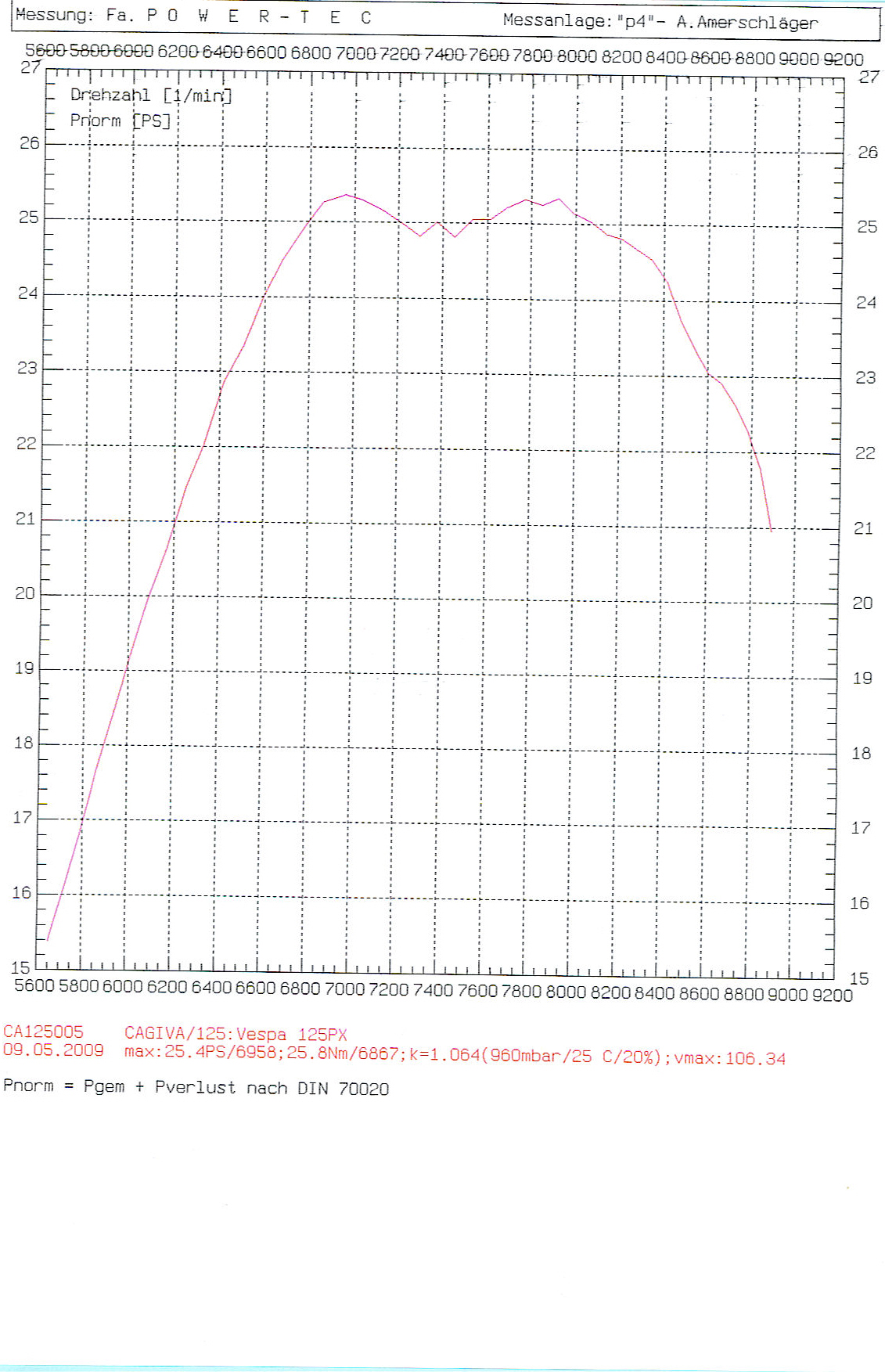

olds Geschrieben 10. Mai 2009 Teilen Geschrieben 10. Mai 2009 daten von gestern von meinen m1x Link zu diesem Kommentar Auf anderen Seiten teilen Mehr Optionen zum Teilen...
libo Geschrieben 10. Mai 2009 Teilen Geschrieben 10. Mai 2009 Was für ein Setup? Auspuff? Link zu diesem Kommentar Auf anderen Seiten teilen Mehr Optionen zum Teilen...
olds Geschrieben 10. Mai 2009 Teilen Geschrieben 10. Mai 2009 187/129 va 29 60 hub 33 gasermmw2 mit rd membranscorpion Link zu diesem Kommentar Auf anderen Seiten teilen Mehr Optionen zum Teilen...
karoo Geschrieben 10. Mai 2009 Teilen Geschrieben 10. Mai 2009 Das ist allerdings Motorleistung und keine Hinterradleistung. (Links oben steht Pnorm statt Pgem )Je nachdem wie gut deine Kupplung trennt musst du min. 3PS abziehen. Je schlechter sie trennt umso mehr Abzug... Ich würde mir von dem Laden auf jeden Fall noch nen Ausdruck mit Hinterradleistung machen lassen! Link zu diesem Kommentar Auf anderen Seiten teilen Mehr Optionen zum Teilen...
