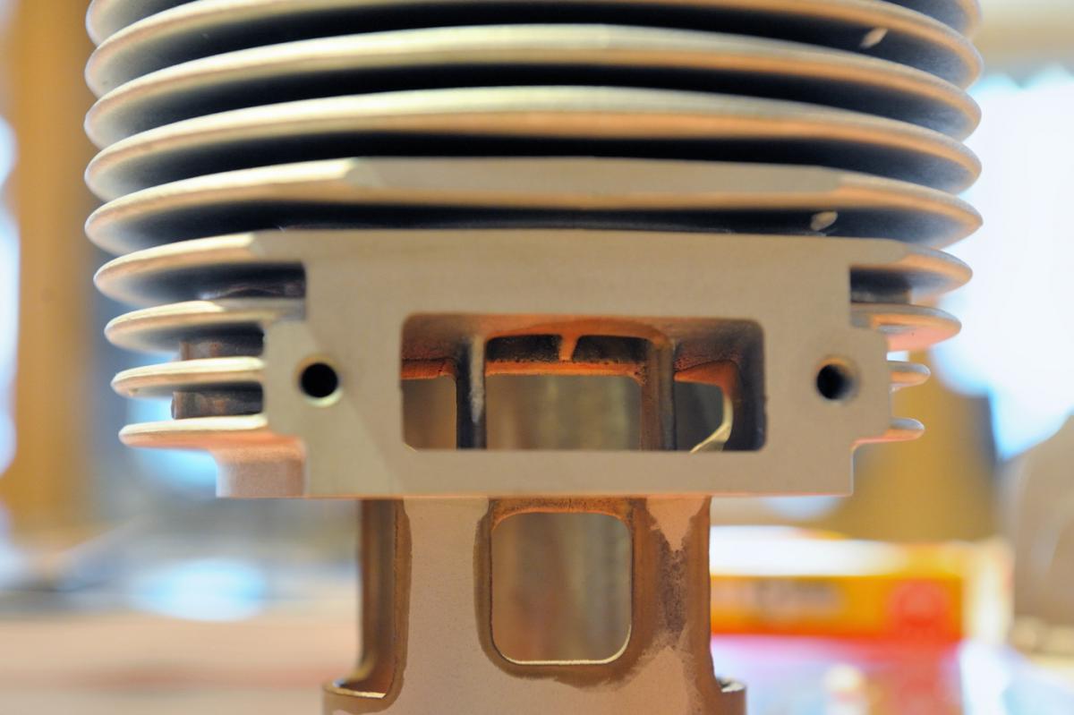

wird mir zwar keiner glauben, aber ich hab auf Etappen die letzten paar Tage alle 209 Seiten gelesen. Ich hab gerade den Quattrini M1XL (direktgesaugt mit Membran) ausgepackt.
ich möchte nämlich bei meinem intakten Original Block (mit eingetragener Seriennummer) nicht auf Membran am Kurbelwellengehäuse umbauen
Hat jemand mit der Beabreitung vom Einlassbereich Erfahrung ?

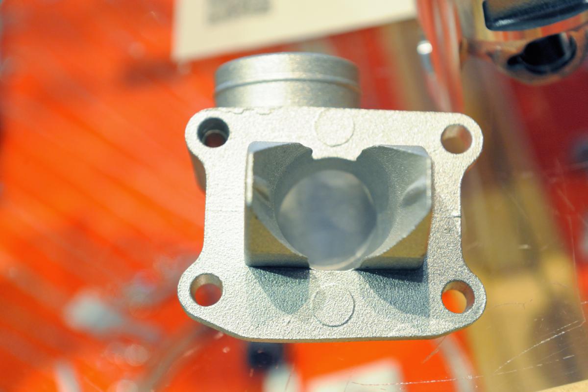

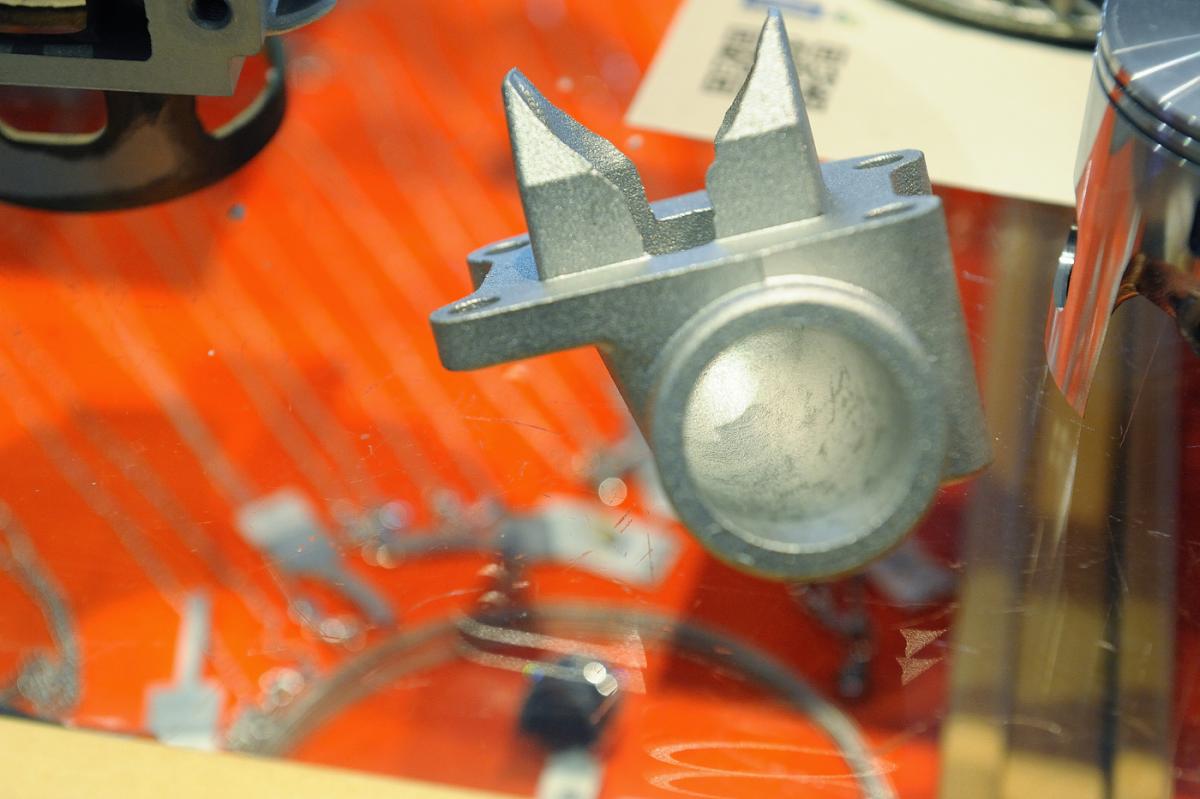

Mir ist aufgefallen, dass hier beim Ansaugrohr lauter ? unnötige ? Restriktionen vorhanden sind :
1x hier von der Seite - kann man das Loch nicht vergrößern ?
...und hier von der Seite ist nahezu die gesamte Membranfläche kastriert oder muß das so sein ?
was man hier noch machen könnte-darüber hab ich noch nicht nachgedacht, ich war erstmal verwundert wie der Ansaugstutzen ausieht....
würde mich über Erfahrungswerte von M1 XL Fahrern sehr freuen
Das ganze wird übrigens ein Tourensetup mit einer Pipedesign S-Box....28 Dellorto, Parmakit Zündung, 23/56er übersetzung....MMW lüfterrad. Ich bin also nicht auf die letzten paar Pferde Ü30 angewiesen. Ü20 sollten es allerdings schon werden :inlove:
Gruß Bruno

Lass den Ansauger mal so, dass passt schon.
Warum solltest du das Loch vergrößern, wenn dein Vergaser auch nur 28mm Durchmesser hat?
und wenn der hr. mal den ansauger in die membran steckt, sieht er auch sofort warum da die bauform des saugers so gewählt wurde.

man ist halt ständig am optimieren.....auch deswegen weil ich es vermeiden will nochmal etwas zu zerlegen .
verdeckt die form des ansaugrohres nicht einen teil der membran ? hab die teile leider jetzt nicht bei mir
gruss
bruno
....aja und innen wo der stutzen das eck macht ist eine richtige wand in der gussform, kein kleiner grat , die raussteht .....
ich will euer wissen natürlich nicht in frage stellen - nur meine überlegungen einbringen .
Bearbeitet von Atreju
der ansaugstutzen führt das gemisch von deinem runden ansaugrohr, smooth auf die eckige form deiner membrane und das ist sehr gut so und auch gewollt. viele membranen haben einen kunststoffeinsatz , der genau das gleiche bewerkstelligt, ein sogennanter stuffer.
bei dir ist der halt am stutzen angegossen, was ihn aber auf gar keinen fall schlechter macht.
Bearbeitet von PXler
der stutzen ist schon ganz sinnig so, bis auf die kante im eckbereich innen liegend. Mach die weg (rund) achte aber darauf das du den restlichen querschnitt des stutzen beibehälts zwegs strömungsgeschwindigkeit und so,...
Durch die stege (stuffer) erreicht man eine höhere strömungsgeschwindigkeit die man sich schon zu nutzen machen sollte,.... Den 28er kannst ohne probleme fahren, aber wie brosi schon sagte, lass den querschnitt des saugers,....
Hmmmm, zu langsam,... :cheers:
Bearbeitet von Tommylion
