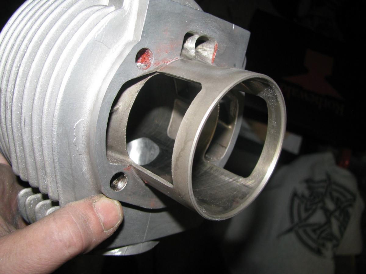

ich hab hier gerade den zylinder vom knatterton vermessen - mit 5 mm fudi komme ich auf 134/198
eigentlich sind so 196, aber da ihm an der auslasskante leider so ein wenig das nicasil wegbröselt kann ich nicht tiefer gehen. mit 6 mm komme ich auf m.e. unfahrbare zahlen.

kurz vorm ende des fräsens
post-23503-0-87086500-1361041630_thumb.j
dass ist der jetztige stand - morgen noch ein wenig den waldorfschüler spielen und dann kann der mist verbaut werden
