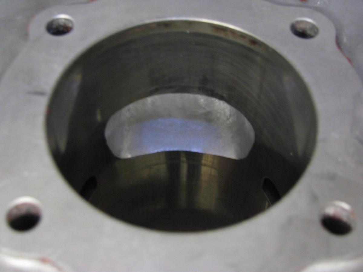

so ist er geworden - hab noch etwas poliert ( aber nicht viel ) und entgratet
vorher
post-23503-0-98603300-1361715141_thumb.j
post-23503-0-38921800-1361715157_thumb.j
dabei, danach
post-23503-0-94180400-1361715003_thumb.j
post-23503-0-93034000-1361715031_thumb.j
post-23503-0-45162100-1361715049_thumb.j
post-23503-0-36836900-1361715068_thumb.j
post-23503-0-86352700-1361715096_thumb.j

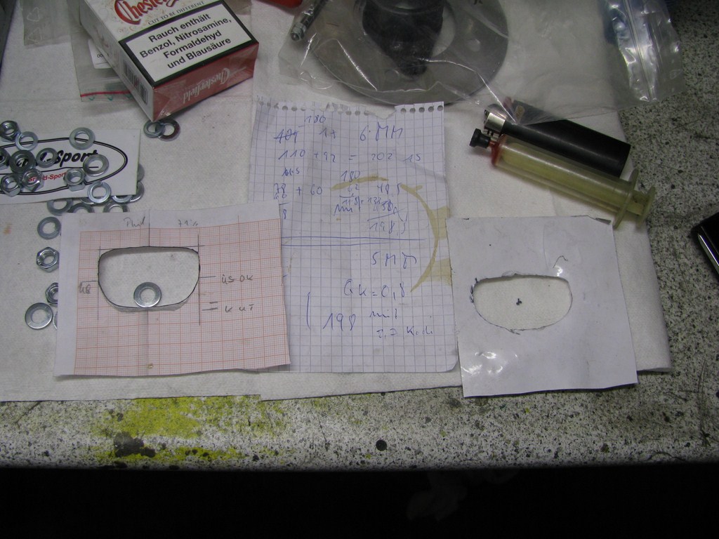

kannst den motor abholen kommen phil:
post-23503-0-05443100-1361715307_thumb.j
Wie hoch ist den der Auslaßstutzen? ???
Also Flanschplatte und Rohr.Boostport schaut erweitert aus .
Richtig? ja
Blöde Frage- wieso?
Überströmer haste doch auch orginal gelassen.
Soll ja eigentlich nur ein Stützkanal sein,der die Gassäule aufrichtet.Warum größer?
Nicht falsch verstehen-mich würde nur mal die Auswkirkung Interessieren.
nur unten am zylinderfuss 1-2 mm, weil am gehäuse die kanäle größer waren - ansosnten halte ich sowieso von der fräserei unten am zylinderfuss nicht sehr viel.
was meinst du mit auslasstutzen - das ding am zylinder selbst oder diesen flansch der drangeschraubt wird. noch kann ich messen, in einer halben stunde nicht mehr, da ist der motor weg
