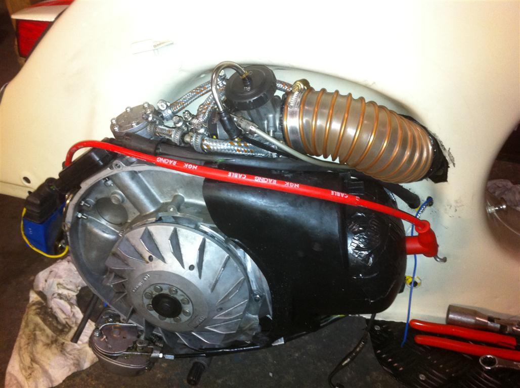

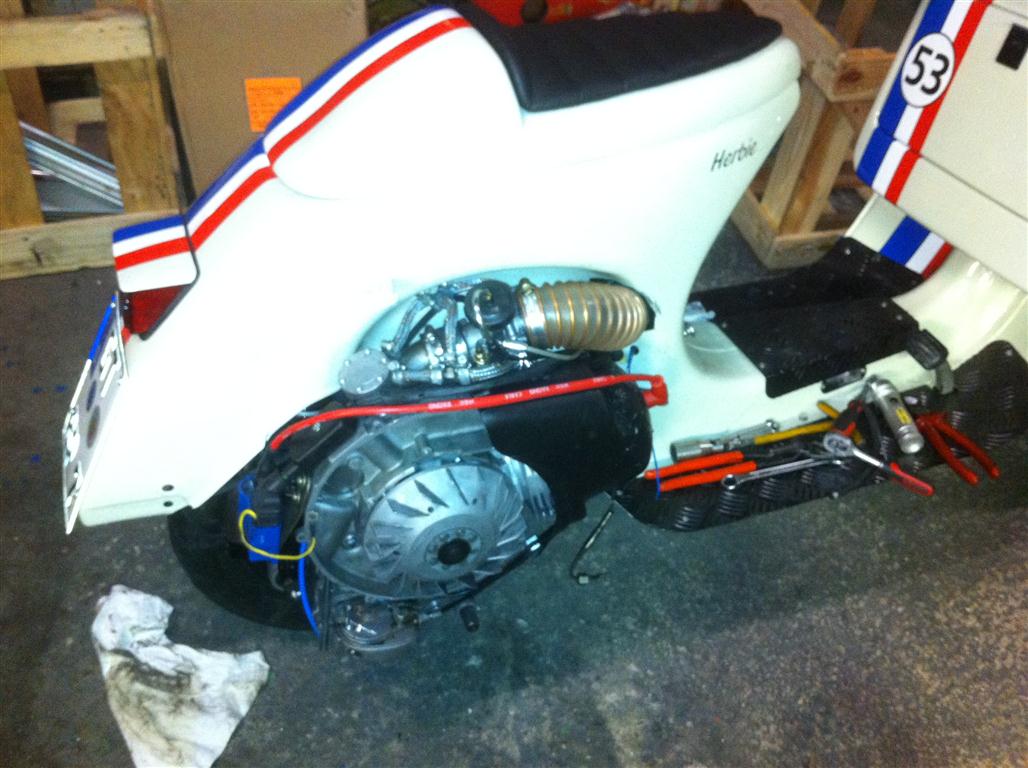

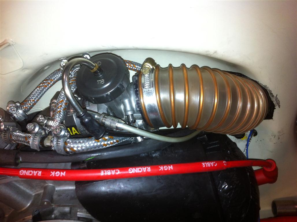

Ich habe gestern mal mein Aggregat unter den Rahmen geschmissen:
post-35251-0-41738600-1361963235_thumb.jpost-35251-0-84624900-1361963236_thumb.jpost-35251-0-38562900-1361963238_thumb.jpost-35251-0-74256900-1361963239_thumb.j
Lieder musste ich feststellen, das mein Atom M1X nicht mehr auf den Zylinder passt. Grund:
der Atom hat von mir einen Flansch zum Anschraubenan den Zylinder bekommen (M1X ver. 2012). Die Abdichtung erfolgte über den Viton O-Ring in meinem 177er Flansch vom Auspuff. Da ich den Auslassstutzen abgesägt habe und mir nen 200er Flansch zum Anschrauben gemacht habe passt der 177er ja nicht mehr drauf...logisch. Daher wollte ich eigenlich den Atom M1X mit dem Schraubflansch direkt an den Zylinder schrauben und mittels Dichtung den Auspuff dicht bekommen. Leider ist dass nicht möglich da mein Anschraubflansch am Atom das nicht mit macht.
Wer braucht also einen Atom M1X ? Hätte da einen über... :wacko:
Bearbeitet von knatterton80

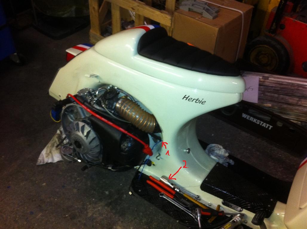

1. da sollte ne gummimuffe o.ä. hin sonst scheuert dir das kabel ruckzuck durch . ersatz ist teuer beim egt-kram
2. was soll das ?

post-23503-0-27059500-1361993627_thumb.j
2. was soll das ?
Ja...ist doch nur nen Bild das der Motor drin ist. 1. kommt nen Gummi drauf, 2. ist ne alte Kerze (von nem 80er Block - da meine Kerze wohl doch in einen der Kartons war, die ich mit zu dir genommen habe. Jedenfalls ist meine nicht mehr aufzufinden...kaufe ne neue), die ich nur leicht / lauwarm mit der Hand angezogen habe um die Kupplung schon mal voreinstellen zu können. Kicker runter treten Kupplung ziehen und schauen wie / wann sie trennt. Ohne Kerze im Kopf ist das nen bisserl schwierig.
Um dich zu beruhigen: Kerze wird mit Drehmoschlüssel angezogen :-P
