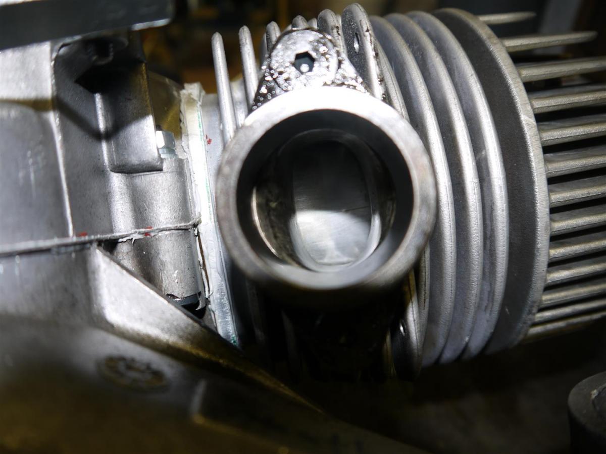

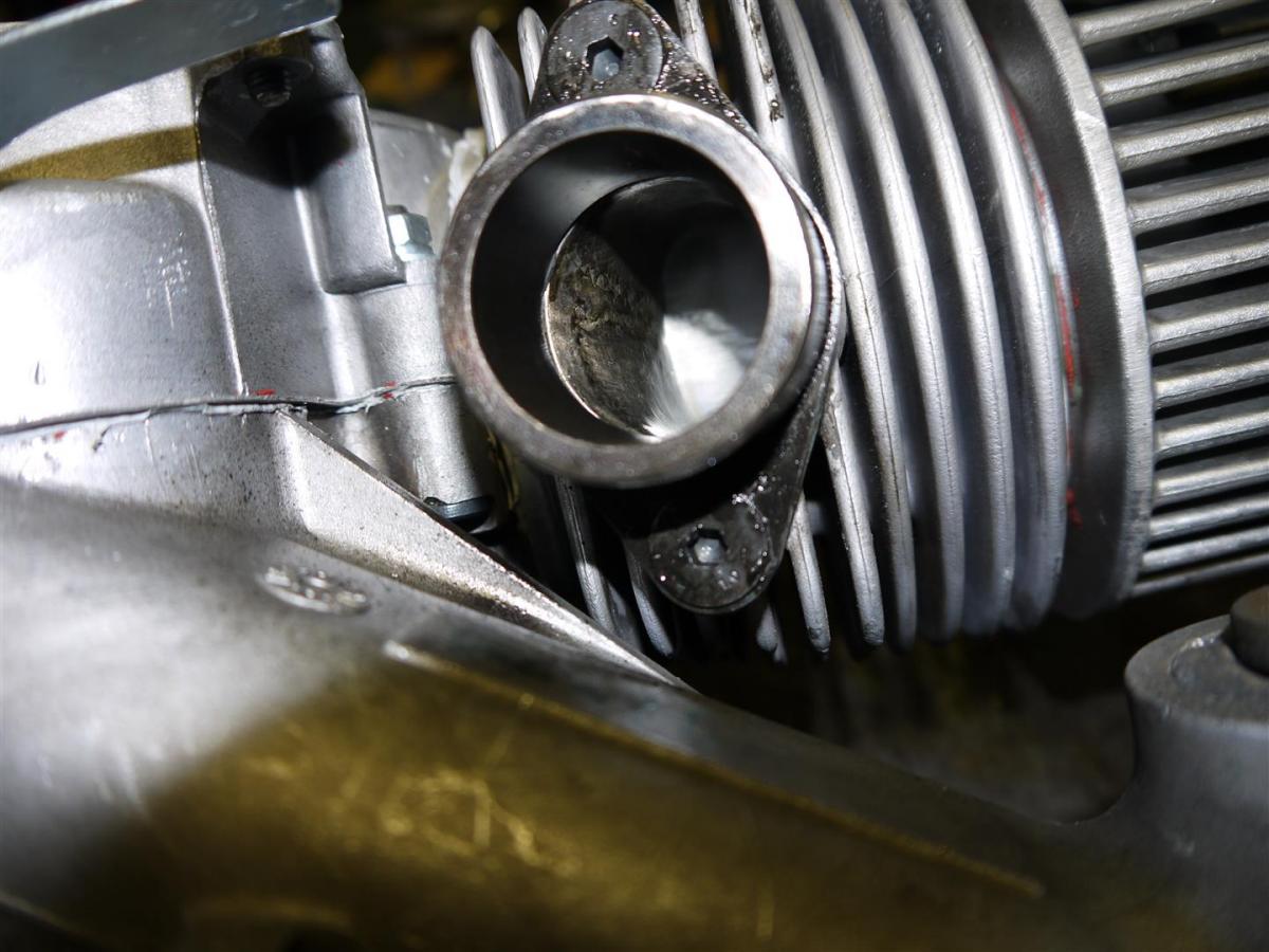

auslaß gefällt mir nicht so richtig und bilder von der kaltmetallorgie würde ich auch gerne mal sehen.
Membrandichtungsgematsche war ich und bin da auch stolz drauf :-D
Zu der Auslassgeschichte:
Es muss da noch seitlich gefräst werden. Oben am Auslass ist alles schön groß gefräst. Nach unten wird es enger / verjüngt sich und unten ist dann wieder groß (Ø35mm). Wenn man da´rinn rumfingert merkt man es. Marco hat es auf anhieb festgestellt und Anweisung gegeben: kräftig Fräser reinhalten, noch ordentlich potential drinn. (Kein Vorwurf an Jörg! Er konnte es aber auch gar nicht sehen, da der Auslassstutzen bei mir lag und nicht bei ihm im Keller...)
Kaltmetall wird rausgehauen und neu gemacht (Muss ich noch mal nen Bild von machen). Ist aber auch nur minimal, wo ich durchgebrochen bin beim Fräsen. Aber jetzt wird alles tippi toppi gemacht :-P
