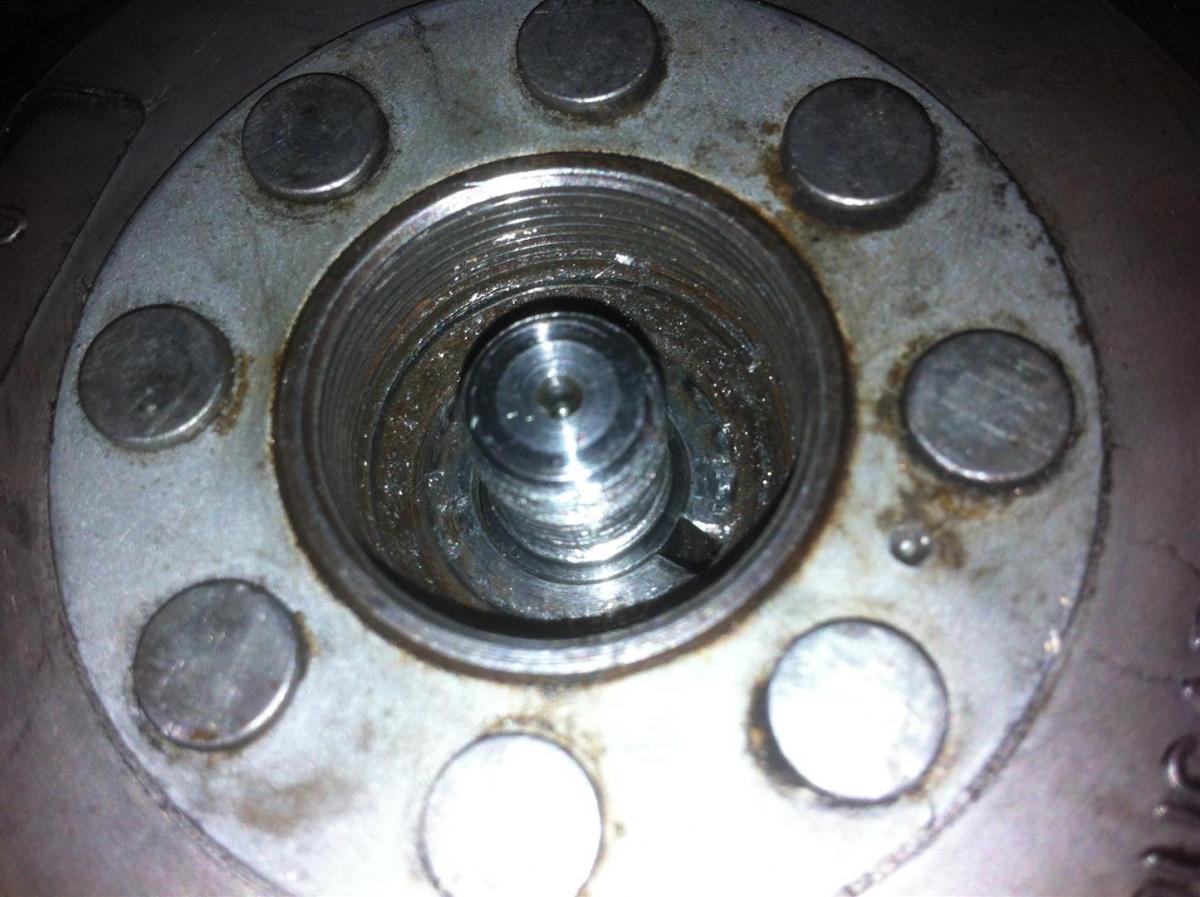

Hier die Bilder von der Welle, Keilnut und zusammengesteckt. Die Welle steht ca. 1-2 mm zurück. Sprich die Mutter hätte das Polrad auf den Konus ziehen müssen. (Klickt drauf = Bild größer)

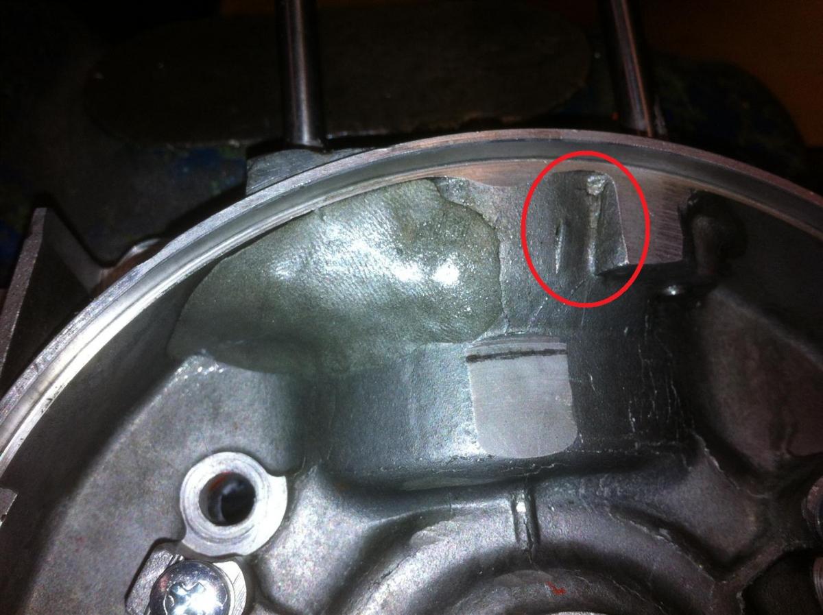

Die Kulu-Seite schein noch alles i.O. zu sein. Auf der ZGP Seite lief nen bisschen Gemisch raus. Könnte daher sein dass es dort undicht ist. Wie ihr seht bin ich bei den beiden Kanälen aber auch nur leicht durchgebrochen.

Tobi meint es könnte sein dass im Gehäuse, an der markierten Stelle, nen kleiner Riss entstanden ist (durch die Fehlzündung in die Überströmer). Ich werde diese Stelle vorsichtshalber ebnfalls mit Kaltmetall verschließen.

Philipp,in dem Motor stecken doch mittlerweile sicher einige tausend Euronen-warum hast Du das nicht vorher mal ordentlich aufschweissen lassen?
Ich denke,wenn man in die Leistungregion möchte,sollte an dem Motor auch wirklich alles 100% sein.Eher 101%
ist aber nur meine Meinung.Gleich kommt eh wieder,dass Kaltmetall voll geil ist und so...

Mach doch ne rot/weiß Prüfung. Dann hast du Klarheit! http://www.karldeutsch.de/KD_Check_Agents_DE_M1.html
Wenn da wirklich ein Riss sein sollte, würde ich das Schweißen lassen, denn sonst besteht die Gefahr, dass der Riss immer weiter geht.
Wäre ja echt schade drum.
Ich stehe nicht auf schweißen. Ich traue dem nicht bezüglich Verziehen und so. Ich bin auch einer der Kaltmetallschwörfraktion...
Bearbeitet von knatterton80
Aber schweissen hält dauerhaft und du hast keine Sorge, dass dir nen kleiner Spalt (am besten auf grosser Tour) den Spass verdirbt und dir im miesesten Fall nen 400 Euro Zylinder killt.
Kaltmetall kann ewig halten oder unvermittelt nach 1000km rausfallen.
Verzug beim Schweißen kommt auf den Schweißer an. Außerdem gibt's ja den Kobold zum nachplanen.
was soll sich da gross verziehen?Wenn man mit einem Lagerdummie arbeitet,gut vor-und nachwärmt,passiert da nichts.Gehäuse würde ja,wie der Goof schon schrieb,eh nachgeplant.
Wir reden hier ja nicht von einer Schweissorgie,wie z.B. wenn man einen TS1 auf PX bauen möchte,oder dergleichen.
wenn meine alten augen nicht verkehrt schauen, würd ich meinen, dass das lüfterrad schon zu weit auf der welle sitzt.
würde den ersten gewindeschaden erklären. beim keil abscheren war ja ein anderes polrad verbaut und das stand laut kompetenter aussage zurück.
phil, du solltest mal ein anderes polrad testen, bzw. eine unterlegscheibe zur überbrückung fertigen oder fertigen lassen.
ich würd das rad so nicht mehr auf die welle schieben.
ich weise den king mal drauf hin und evtl. macht er dir das dann schön.
kaltmetall sieht doch gut aus.
beim nächsten mal noch die oxidschicht entfernen, kaltmetall gut anwärmen und die ränder mit nassen fingern verstreichen.
falls da wirklich ein riss vorhanden sein sollte, würde ich das gehäuse vom kaltmetall befreien und aufschweißen lassen. alles andere wäre käse!
