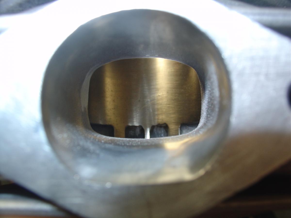

ist das jetzt eigentlich ein Motörchen,welches nur noch auf maximale Leistung getrimmt werden soll,oder möchte Philipp damit auch noch auf der Strasse unterwegs sein?
ist für die stadt und trotzdem will er bei den großen vorne mitspielen. das war auch der grund warum ich den auslaß nicht verschärft habe.
ich meinte das im bezug auf die 1,5 ps - die noch durch änderung der auslassform drinne gewesen wären - nicht durch die aufräumauktion im auslass
das trompetenschleifen kommt übrigens davon, wenn man sonst hauptsächlich 210´er macht und nicht zu den stehbolzen durchbrechen will.
kleinere radien, die sind hier schon recht groß und ne gerade oberkante würden einiges an fläche und somit auch an mehrleistung bringen. warscheinlich mehr als das räumen des kanals.
bei den männermotoren ist ausreichend abstand zu den stehbolzen um da richtig breit zu werden, ohne das eine gefahr des durchbrechens besteht.

Da lieg ich ja gar ned so daneben, hab erst 70er Sehne(48,2mm) und nach oben auch noch Platz
post-31568-0-86638600-1363901424_thumb.j
Wenn man die Bilder mal in groß anschaut, da muß man das passt so noch mal überdenken.

ja,ja - ich hab ja schon gesagt, das mein nächster eigener motor ein m1x wird, aber leider hält mein auch nicht ganz schwachbrüstuger 210´ er :-D

Die Stutzen die ihr beiden bekommen hat sind ein wenig länger. Meine ich habe sie 25 mm gemacht. Meiner war der erste und ein wenig kürzer. Habe mich da an den originalen M1X Stutzen gehalten. Senkkopfschrauben habe ich auch Platzgründen gewählt. Tiefer senken ging nicht wirklich, da die Platte das nicht mitgemacht hat. Passt aber trotzdem mit dem 200er Flanschen.

nicht nur ich glaube, dass mit ein bisschen einstellarbeit ohne die immer noch nicht nachvollziehbare katastrophe am gewinde die 40 auch so noch gefallen wären.
bedenk mal, dass du abgesehen von einer abgeblitzten zündung und einer kleinen probefahrt von mir direkt auf den prüfstand gefahren bist.
phill, wenn du noch bock hast kannst du ja den auslaß noch polieren.
bringt zwar keine leistung, verhindert aber das schnelle ablagern von ölkohle.
