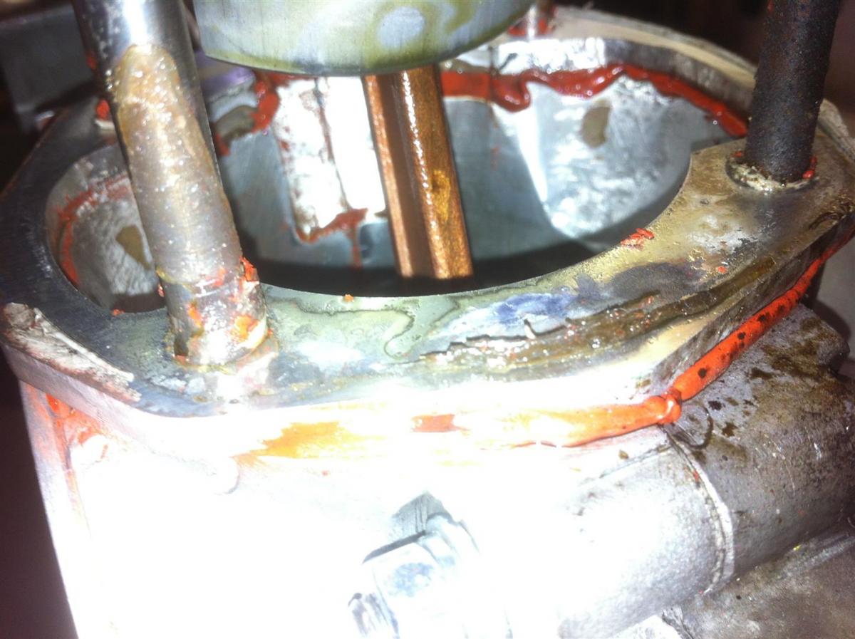

Ich habe heute mal ne Stunde lang angefangen den Block zu demontieren. Irgendwie hatte ich ja das Gefühl, dass da irgendwas faul ist, da mein Motor nicht wirklich auf die Vergaseränderungen reagierte. Mein Tipp war die Membrane. Aber die Plättchen sind in Ordnung. Zylinder runter genommen. Kopfdichtungen angesehen und alles schön sauber und dicht (mit meiner O-Ringgeschichte). Zylinder runter gezogen. Der ist auch i.O. nur der Kolben sieht schon wieder ähnlich aus wie die alter 210er Sammlung von mir :angry:

Jetzt Fehlerdiagnostik:
- evtl. stammt ein gewisser Vorschaden schon durch die Prüfläufe und die paar Kilometerfahrten mit undichten Kopf ?
- Fußdichtung und Kopfdichtung waren jetzt dicht. Normal entsteht dieses Bild doch nur mit undichten Kopf / Falschluft?
- Motor ist noch nicht gespalten. Evtl. hat der Simmering KuluSeite eine Beschädigung. War damals beim 210er so (da wo ich ähnliche Kolbenschäden hatte)
- Auspuff hat am Auslassflansch abgeblasen. O-Ring undicht. Aber davon kann doch so was nicht kommen ? :wacko:
- Membrankasten, Membran und Schnüffelstück waren absolut dicht.
- EGT Werte waren normal, keine erhöhten Temperaturen.
Werde mir nun nen neuen Kolben ordern. Nur möchte ich ungern das gleiche Bild in 200 km wieder sehen.
Was meint ihr, woran könnte das gelegen haben?
Gruß Philipp
18° und QK ist jetzt 1,1 mm
Der Spacer kann "nur mittig" gesessen haben. Wenn ich die Kodi´s über die Stehbolzen schiebe ist da 0 Spiel in den Bohrungen. Also nix mit schlackern und verschieben. Ich werde mir die Kodi aber noch mal genau ansehen. Hatte ich gar nicht drauf geachtet beim Abziehen. Nicht das du da recht hast mit deiner Aussage.
Für mich sah das am Kolben eher nach abgebrutzelt anstatt abgebrochen aus. :sneaky:
Bearbeitet von knatterton80
das ist definitiv abgebrochen und das spülbild am kolben zeigt keinerlei temperaturprobleme auf.
hatte damals ganz vergessen zu fragen, wie du denn den kopf zentriert hast.
du hast einen kolbenüberstand und da ist das zentrieren von kopf und kodi absolute pflicht!!!!!!!!!!!!!!!!!!!!!!!s
schönen auslaß haste aber :-D
Hab es vom Handy aus gelesen, deshalb sah ich die Signatur nicht,.... Aber wenn ich mir deinen Kopf ansehe, bemerkt man, wenn mich das Foto nicht täuscht die asymmetrische Lage der Dichtung!
Denke die Jungs haben da Recht mit der Vermutung das die KoDi nicht mittig sitzt! :aaalder:
Bearbeitet von Tommylion

wenn ich mir den brennraum anschau eine seite sehr dunkelschwarz und die Kolbenoberseite auch einseitig schwarz frag ich mich was hast für eine Verdichtung , klingelt da vielleicht was ( sprich unkontrollierte Verbrennung???)
Alles klar, werde das morgen mal kontrollieren.
Die alte Kodi, die vorher verbaut war, wurde vom Jörg mit zwei Stiften zentriert. Habe die auf Grund zu "hoher QK" ausgetauscht. Da die neue jetzt kein Spiel hatte (beim Einbau) bin ich davon ausgegangen, dass diese somit automatisch zentriert ist. Tja, glauben und sich versichern sind zwei verschiede Paar Schuhe :thumbsdown:
Werde das jetzt natürlich verstiften.
Ja...netter Auslass :-D  Vor allem bleibt das Nikasil jetzt da wo es hin gehört und platz nicht ab :thumbsup:
Klingel war er am Anfang auf dem Prüfstand wegen zu magerer HD. Hinterher nicht mehr.
da wird der pien sich ja freuen, wenn er die bilder sieht.
warum hat der gute sich beim anpassen gehäuse/zylinder so viel mühe gegeben, wenn doch die dirkowürste einen halben meter in die strömer hängen.
unfassbar!!!!!!!!!!!!!!!!!
  • Like 1
Hey das ist doch schon "wenig". Habe das doch extra schon für euch drei DÜNN gemacht :-D
Und trotz der Würste 42 Horses...dann wird das mit dünnen ja noch mehr :wheeeha:   Bei der Montage werde ich diesmal nur wenig nehmen, mit dem Finger (mit Einmal-Handschuh natürlich)verstreichen. Mache extra für euch ein Foto davon :-P
