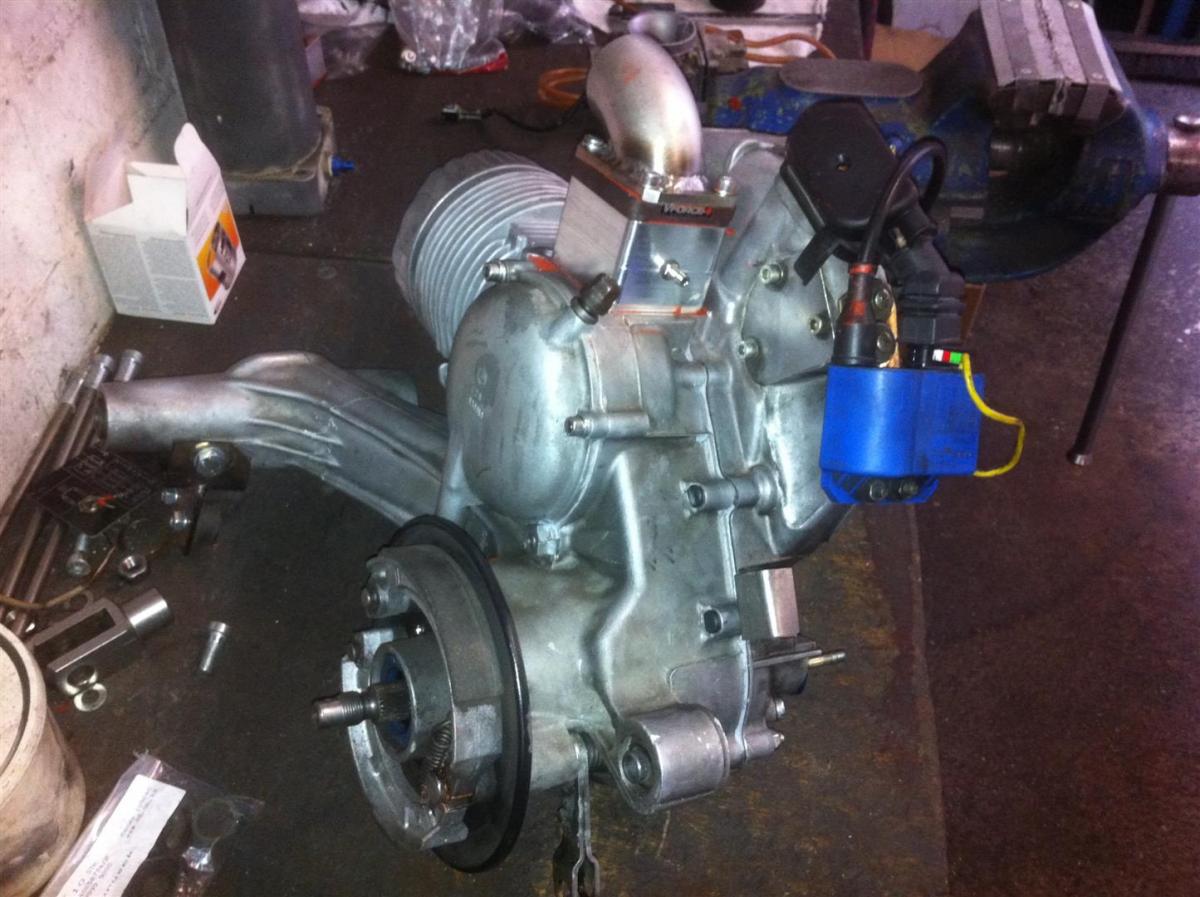

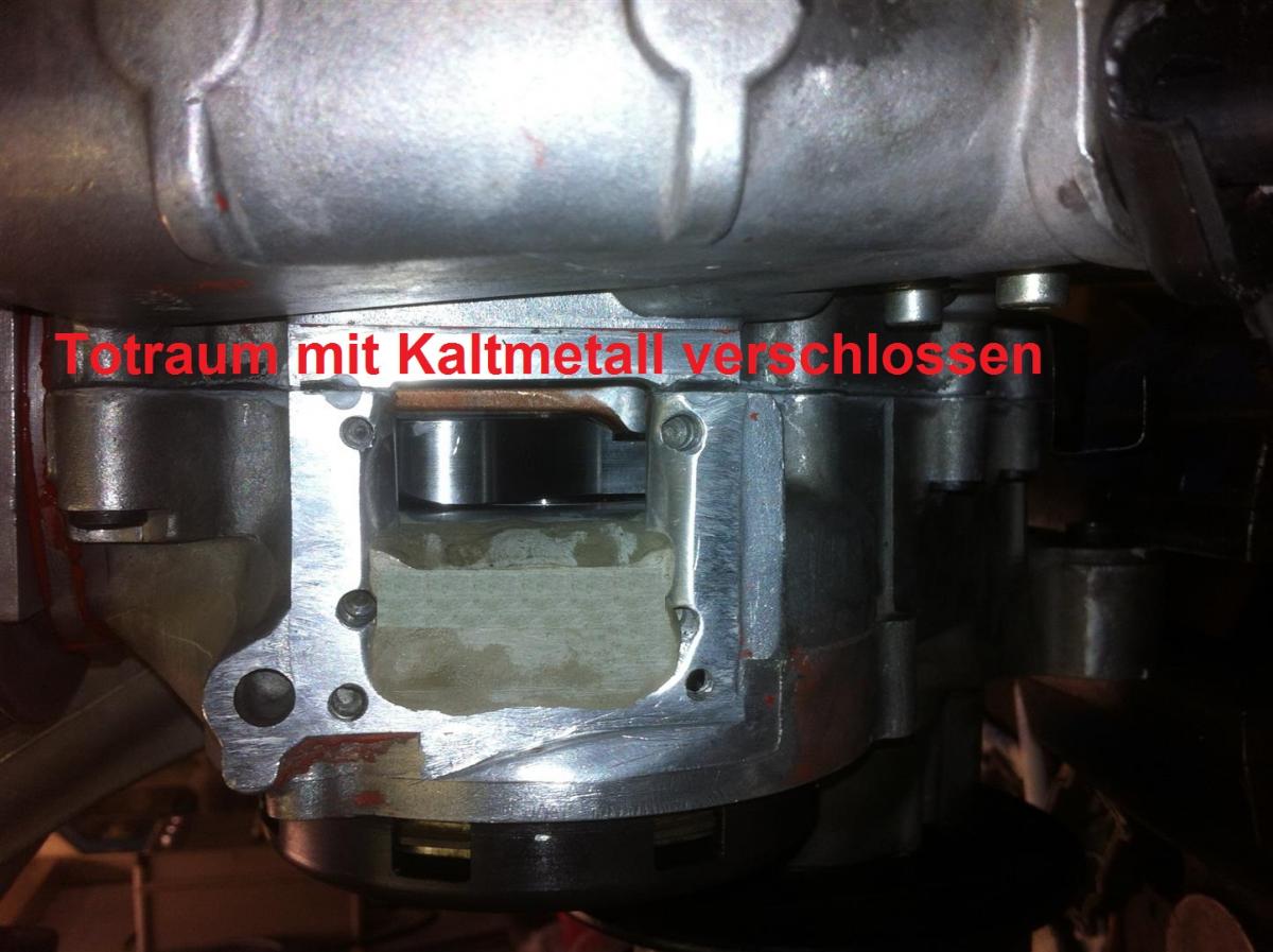

Konnte diese Woche endlich an meinem Motor anfangen. Leider jeweils nur für 1,2 Stunden, aber die Chancen auf das Rollertreffen in Bielefeld stehen jetzt nicht mehr ganz so schlecht. Hoffe ich bekomme den Rest heute noch fertig und kann den Block dann wieder einhängen.
Was geändert wurde:
- neuer Membrankasten (MRP)
- Totraum unter Membrankasten mit Kaltmetall verschlossen
- neues Schnüffelstück
- neue Membrane (Vforce4)
- KoDi verstiftet / zentriert
- Keihin PWK 38 AS
- neuer Kolben (alter hatte Material verloren :-D )
In dem Zug wurde Motor gleich gespaltet und alles überprüft.
post-35251-0-70605700-1373016912_thumb.jpost-35251-0-18321400-1373016923_thumb.jpost-35251-0-71924500-1373016934_thumb.jpost-35251-0-52234900-1373016964_thumb.jpost-35251-0-71028600-1373016976_thumb.jpost-35251-0-89537600-1373016987_thumb.jpost-35251-0-79803600-1373016999_thumb.jpost-35251-0-56597400-1373017013_thumb.jpost-35251-0-77388400-1373017030_thumb.jpost-35251-0-11300400-1373017042_thumb.jpost-35251-0-29452200-1373017056_thumb.jpost-35251-0-95471400-1373017067_thumb.j
Diesmal habe ich mich nicht am 5 KG Dirko Eimer bedient...obwohl der Schmodder noch überall am Membrankasten rumschmiert...Einmal an den Fingern und gleich hast du die Kacke überall sitzen :wacko:
Innendurchmesser 44mm? bei einem 38er Keihin? :-D
Den Vergasergummi willste aber net auf das krumme Ansaugrohr direkt klemmen oder? Willste da net noch nen Ring hinbraten, dass der Gummi net runterrutscht? Hate das auch mal, war net so prickelnd...
attachicon.gifIMG_3064 (Groß).JPGattachicon.gifIMG_3065 (Groß).JPGattachicon.gifIMG_3067 (Groß).JPGattachicon.gifIMG_3068 (Groß).JPGattachicon.gifIMG_3071 (Groß).JPGattachicon.gifIMG_3075 (Groß).JPGattachicon.gifIMG_3076 (Groß).JPGattachicon.gifIMG_3079 (Groß).JPGattachicon.gifIMG_3080 (Groß).JPGattachicon.gifIMG_3082 (Groß).JPGattachicon.gifIMG_3084 (Groß).JPGattachicon.gifIMG_3087 (Groß).JPG
dann stehen den ü 45 am rad  bald sicherlich nichts mehr im wege
Dirko loves you. Einen 1kg Eimer hast aber schon benutzt. Ich finde, selbst wenn es mechanisch keinen Unterschied macht, gehört so ein Schlamm bei so einem Motor nicht hin! Bearbeitet von Schnittlauch
Ring wird noch drann gebraten.
Habe den Block drinne und Gaser (AW 46) mit nen 45er 1TN DN45 Schlauch (45er innendurchmesser mit einer Textileinlage) auf den Ansauger geschoben (ausendurchmesser 48) das Dingen sitzt Bomben fest, hoffe es bleibt auch so :-)
PJ wurde im Gaser mit ner M4 Mardenschraube verschlossen, elektr. Ventil abgebaut und mit M8 Schraube verschlossen. Bedüsung erstmal HD 170 und ND48. Angetreten, läuft. Morgen früh mal ne Proberunde drehen, nachjustieren und dann ab zum treffen nach Bielefeld....
