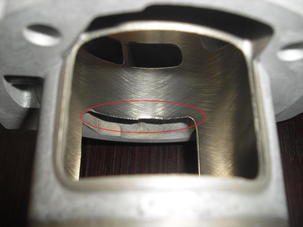

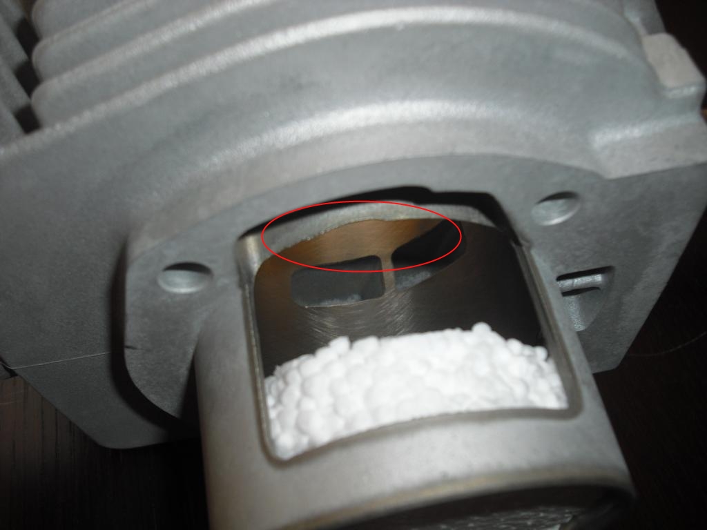

Basti85 Geschrieben 5. August 2009 Teilen Geschrieben 5. August 2009 (bearbeitet) alles klar, danke für die tipps!auch hier nochmalmein zylinder, den ich heute zurück geschickt habe!nicht jeder quattrini hat diese makellose Qualität von dem jeder spricht. Bearbeitet 5. August 2009 von Basti85 Link zu diesem Kommentar Auf anderen Seiten teilen Mehr Optionen zum Teilen...
Tom Turbo Geschrieben 6. August 2009 Teilen Geschrieben 6. August 2009 Auch die Oberkante der Einströmfenster ist sehr gelungen "entgratet"... Link zu diesem Kommentar Auf anderen Seiten teilen Mehr Optionen zum Teilen...
heizer Geschrieben 6. August 2009 Teilen Geschrieben 6. August 2009 habt ihr schonmal einen neuen zirri in der hand gehabt?dagegen ist der Quattrini super. Link zu diesem Kommentar Auf anderen Seiten teilen Mehr Optionen zum Teilen...
Basti85 Geschrieben 6. August 2009 Teilen Geschrieben 6. August 2009 aber bei 432 euro erwarte ich ein makellosen zylinder Link zu diesem Kommentar Auf anderen Seiten teilen Mehr Optionen zum Teilen...
heizer Geschrieben 6. August 2009 Teilen Geschrieben 6. August 2009 aber bei 432 euro erwarte ich ein makellosen zylinder Der war echt klasse. Link zu diesem Kommentar Auf anderen Seiten teilen Mehr Optionen zum Teilen...
Basti85 Geschrieben 6. August 2009 Teilen Geschrieben 6. August 2009 Der war echt klasse.wenn bei deinem post ironie vorhanden ist versteh ich es nicht bin auch grad erst aufgestanden! der 177er hatte nicht solche gravierende mängel Link zu diesem Kommentar Auf anderen Seiten teilen Mehr Optionen zum Teilen...
heizer Geschrieben 6. August 2009 Teilen Geschrieben 6. August 2009 (bearbeitet) wenn bei deinem post ironie vorhanden ist versteh ich es nicht bin auch grad erst aufgestanden! der 177er hatte nicht solche gravierende mängelAlso ich finde das nicht so schlimm, auch sind 430 euro in meinen augen nicht zu teuer.Musst mal durchrechnen was so Kleinserien kosten, da ist der Quattrini eher günstig, dahersind so kleinigkeiten durchaus tolerierbar. Bearbeitet 6. August 2009 von heizer Link zu diesem Kommentar Auf anderen Seiten teilen Mehr Optionen zum Teilen...
Basti85 Geschrieben 6. August 2009 Teilen Geschrieben 6. August 2009 (bearbeitet) also für mich ist eine beschädigung in der lauffläche nicht tollerierbar! ob es m1x, 177, 166 oder oder ist!ich rechne bis heute noch in DM um, und da wird mir immer so einiges klar Bearbeitet 6. August 2009 von Basti85 Link zu diesem Kommentar Auf anderen Seiten teilen Mehr Optionen zum Teilen...
haan Geschrieben 6. August 2009 Teilen Geschrieben 6. August 2009 Scliess mich dem Heizer an,a)sind eben 400 euro für nen Kleinserienzylinder nicht wirklich viel,schau mal in anderen Zweitaktbereichen was so Spässe kosten!b)sind dein Mängel ja jetzt auch kein Weltuntergangc)sehe ich auf den Bildern keine beschädigte Laufbahn,sondern "nur" nen schlecht entgatetetes Überströmaustrittsfensterd)dich zwingt ja niemand den Zylinder zu behalten,kannst ihn ja auch zurückgeben und nen anderen kaufenBye JOhcen Link zu diesem Kommentar Auf anderen Seiten teilen Mehr Optionen zum Teilen...
xcellerator Geschrieben 6. August 2009 Teilen Geschrieben 6. August 2009 (bearbeitet) aber bei 432 euro erwarte ich ein makellosen zylinder Warum hast du denn 432,-EUR bezahlt, wenn es den hier im GSF neu für 380,- EUR gibt??? Bearbeitet 6. August 2009 von xcellerator Link zu diesem Kommentar Auf anderen Seiten teilen Mehr Optionen zum Teilen...
Tom Turbo Geschrieben 6. August 2009 Teilen Geschrieben 6. August 2009 Ein Falc schaut da trotz "Kleinserie" besser aus,aber stimmt schon, Beinbruch is das keiner. Link zu diesem Kommentar Auf anderen Seiten teilen Mehr Optionen zum Teilen...
Basti85 Geschrieben 6. August 2009 Teilen Geschrieben 6. August 2009 (bearbeitet) Warum hast du denn 432,-EUR bezahlt, wenn es den hier im GSF neu für 380,- EUR gibt??? wusste ich nicht!wo finde ich den, der den verkauft? Bearbeitet 6. August 2009 von Basti85 Link zu diesem Kommentar Auf anderen Seiten teilen Mehr Optionen zum Teilen...
polinist Geschrieben 7. August 2009 Teilen Geschrieben 7. August 2009 wusste ich nicht!wo finde ich den, der den verkauft?Mail mal den vespatronic an. Link zu diesem Kommentar Auf anderen Seiten teilen Mehr Optionen zum Teilen...
heizer Geschrieben 7. August 2009 Teilen Geschrieben 7. August 2009 Ein Falc schaut da trotz "Kleinserie" besser aus,aber stimmt schon, Beinbruch is das keiner.ist aber auch nochmal ein ganz schönes stück teurer. Link zu diesem Kommentar Auf anderen Seiten teilen Mehr Optionen zum Teilen...
