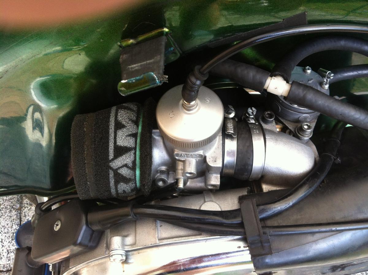

So, hab mir mal wieder nen anderen Gaser zugelegt. Bin weg vom 34 SS und über zum Dello VhSh 30 CS. Hab ihn heute abgedüst und bin überglücklich!
Hatte bisher jede Vergaser Marke in der Hand bzw. auf meinem Quattrini außer Keihin. Der Dello ist trotz seiner Größe der erste Vergaser mit dem ich im Vorreso im vierten keine Probleme habe.
Gut jetzt kann man sagen die anderen Vergaser waren nicht richtig eingestellt. Ich kann dazu nur sagen ich bin schwer zufriedenzustellen und hab mich teilweise 4-5 Tage mit dem jeweiligen Vergaser beschäftigt. Der schlimmste war der SS.
Zudem ist er durch seine Grösse sehr schön zu verbauen und sehr angenehm einzustellen. Bisher hab ich ihn über das EGT eingestellt und werd bei Gelegenheit auf die Rolle damit.
Hab den Eindruck das der Vorreso Bereich besser ist und er dreht höher!
Daten:
Mischrohr DP 266
Nadel K 22 auf dem obersten Clip
HD 155
ND 60
Starterdüse 60
Mischrohr Starterdüse 38
Leerlaufschraube 2,5 Umdrehungen
Hier ein paar Bilder zur Einbaulage:
post-31680-0-70355700-1374321753_thumb.j   post-31680-0-74728400-1374321766_thumb.j
post-31680-0-08733100-1374321775_thumb.j   post-31680-0-20504400-1374321785_thumb.j
