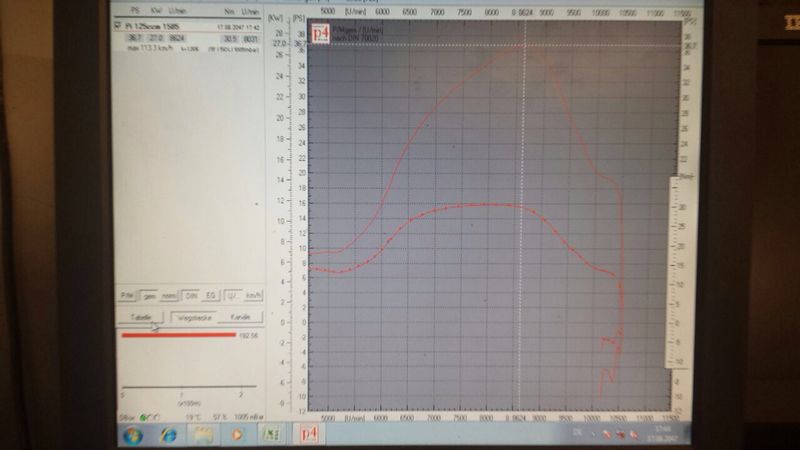

Ja der Tobi (NSR) hat da auch nur den Auslass bearbeitet. Hätte ich echt nicht gedacht! Dachte man müsste den Kolben auch noch gut bearbeiten um auf die PS zu kommen. Der Kumpel der da den Motor machen lassen hat,meinte das er wohl 124/192 hat. Hier ist die Kurve von ihm...

Paulek: du musst bei dem gaser und den angepeilten PS den Auslass schon ein bisschen mehr als nen Millimeter anheben. Vermutlich so zwischen 4-5mm je nach hub und Steuerzeiten
Ok ich werde es mal Messen und dann gucken wie weit ich komme. Wollte halt eigentlich nicht so ein großen aufriss machen am Auslass. Aber jetzt möchte ich meinem Kumpel nicht  da so  hinter her hängen  :rotwerd: Aber ich mache mir noch eine Px lusso mit M1x und 30er PHBH,Vforce 4 und BGM Big Box für den Alltag fertig.... Der brauch dann auch nicht so drehen!  Denn Die Reso Anlagen,sind doch schon gut laut.... :thumbsup:
Bearbeitet von Paulek_83
keine panik junge :-D . das ganze ist kein riesen aufriss, aber so ein-zwei stunden - je nach tuningstufe mußt du schon einkalkulieren.
