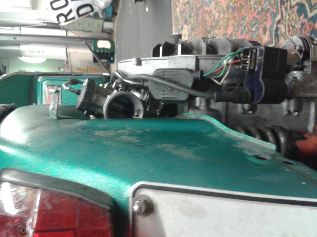

Hat einer ne Idee für nen Luftfilter. Der erste passt schonmal nich....
Is da alles Verdammt eng, obwohl ich nen 5mm Spacer wegen 200er Welle drin hab...
post-27761-0-30371200-1435407711_thumb.j
Ist der Winkel vom Vergaser ok, oder muss ich am Kanal was aussparen?
post-27761-0-12654400-1435407701_thumb.j
Danke!:)
Bearbeitet von Ele
Luftkanal ist ausgeschnitten und Vergaser steht wesentlich gerader.
Problem des Luftfilters bleibt, will nicht um die Ecke!
Der Marchald Filter vom SCK z.B. passt überhaupt nicht, da die "Rückwand" super steif ist...
