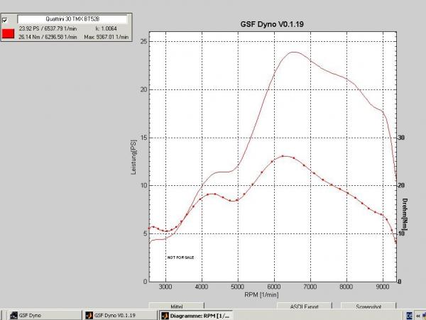

Hier mal die Kurve(Rollenmessung)
Mächtig die Kurve! :-D
Wie fährt sich der Motor denn im Straßenbetrieb? Ca. 12 PS innerhalb von ~1500 UpM finde ich für Drehschieber schon sehr stark.
Was hat der Quattrini denn original für Steuerzeiten mit LHW?
Bearbeitet von Benni1977
drehmomentkurve gekuckt und PS-Zahl abgelesen???
Bei ~5000 UpM hat er um die 12 PS und bei 6500 UpM dann knapp 24 PS. Das sind dann ca. 12 PS innerhalb von 1500 UpM. So meinte ich das.

Wie er sich so auf der Strasse fährt kann ich dir erst heute bzw. morgen sagen,bin gestern nur mal kurz mit Ansaugschlauch die Strasse hoch und runter und war erstmal ziemlich enttäuscht.Hab dann aber auf dem Prüfstand den Schlauch weg und dadurch fast 4 PS und ordentlich Band gewonnen.
Aber selbst mit Schlauch schön ausgeprägter Resokick,jetzt bin ich nur noch gespann ob ich entspannt den 4.Gang fahren kann,wenn nicht muss ich da wohl noch beigehen.
