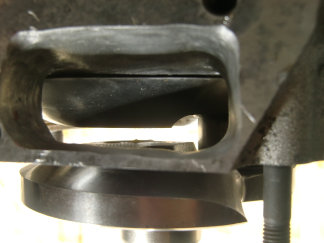

auf wunsch vom basti nochmal nachgelegt :-D
jetzt hab ich aber keinen bock mehr :-D
Geiles Ding :-D
Aber sag mal, bekommst Du in OT nicht nen Kurzschluss vom Auslass ins Kurbelgehäuse?
Oder fährst Du nen anderen Kolben??
Oder sieht das nur so aus??? :-D

Was muss jetzt alles noch gemacht werden bei dem Motor?
Sieht ja schon sehr danach aus, als sei das ganze Projekt in den letzten Zügen!
Bin sehr gespannt auf das Ergebnis :-D
na ja, in den letzten zügen ist relativ :-D
zylinder ist soweit geschnitzt und muß nur noch beschichtet werden.
motor muß halt auch noch komplett gefräst werden, liegt zur zeit noch beim beschichter.
der in der "death or glory" verbaute alte zirrimotor muß aus der kiste raus und geschlachtet werden.
defektes getriebe noch ersetzen, zusammenbauen, passenden auspuff suchen und fertig ist die geschichte.
dann muß die geschichte auch noch laufen und halten, denke aber das es bis stockach nichts mehr wird :-D

der neue motor soll wahlweise mit dem m1xr oder mit dem zirri laufen.
der zirri bekommt gerade einen 200ter auslaß verpaßt und muß dann auch noch ein bischen befräst werden.
traue ehrlich gesagt dem zirri mehr zu als dem m1xr, die spülrichtungen sind da für den geteilten auslaß ausgepägter gem kopf als beim m1x und das sollte wohl nicht falsch sein.
werd den m1x aber erst mal zum laufen bringen und dann mal schauen ob ich da an den überströmeraustritten noch was ändern werde.

weiterer vorteil vom kolben ist auch, dass die ringpinne passen, der kolben schon schmierbohrungen für den steg aufweist und einen 16mm bolzen braucht.
passt also perfekt mit 200er Welle.
find ich auch :-D
weißt du vielleicht auch wie/ob er paßt, wenn man nicht neu beschichten will?
kann ich leider nicht beantworten, werd aber morgen mal nach dem auf der kolbenpackung angegebenen mass schauen.
wenn du dann deinen zylinder vermisst, kannst du ja das kolbenspiel errechnen.
