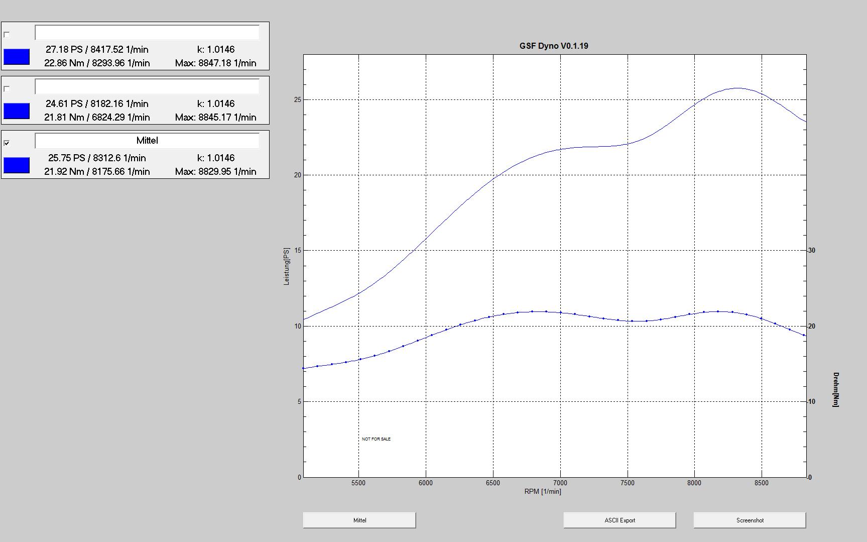

Hab jetzt den Scorpion Nachbau ( Prima ) drauf und Dynomessung gemacht.
Setup is noch immer wie in Signatur, Vergaser nicht umgedüst vom pep2.
Fährt sich jetzt sehr schön....
Is vielleicht noch zu mager, aber geht ganz gut für Drehschieber:whistling:
Next step: großer Gaser und dann is wirklich Schluss...
LG SKE

Ja Strassenmessung :crybaby:
Als Referenz haben diverse Messungen mit original PX`n hergehalten oder auch ein 25PS Murl vom pep...
Hat alles immer ziemlich genau gepasst... original 12PS PX hatte mit gleichem Fahrer auf gleicher Strecke mit gleichen Einstellungen knapp 9PS.
Aber egal, hab mich im Ösi-Forum eh schon genug rechtfertigen müssen, von wegen GSF Dyno..
Fakt is, dass der Motor relativ spät ( 8000 irgendwas) schon viel Drehmoment hat, deshalb auch die PS Werte bei 8000 irgendwas...
Ich find den Motor mit dem Puff jetzt extrem gut... sauber gearbeitet hab ich in jedem Fall... beim Fräsen und anpassen ( fräse berufsbedingt seit 20 Jahren freihand :thumbsdown: )..
Komponenten passen auch...
Aber egal, ich fahr auf´m Prüfstand und a Ruh is, obwohl eigentlich egal, weil er mir so gefällt.
So long und LG SKE

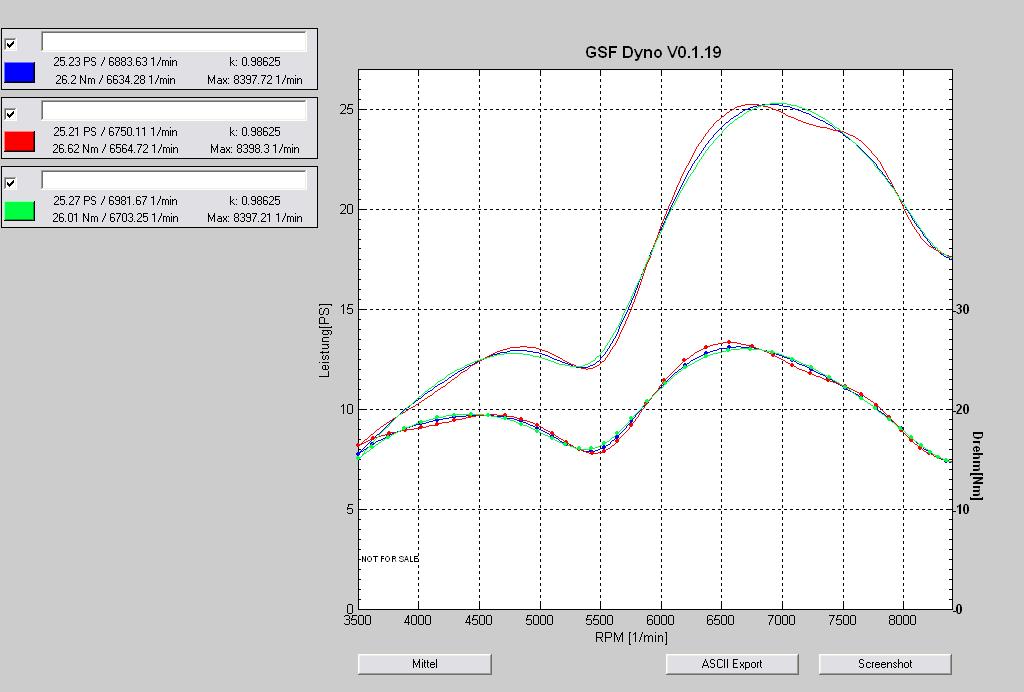

so, erstes mal den gsf dyno probiert...
aber was da rauskommt?!?post-26920-067116800 1280946792_thumb.jp
was lesen denn da die werten experten draus?
gaser is anscheinend doch nu ned so super eingestellt - zu mager?

Nebendingens oder wie die heißen nicht gelöscht und Lima Signale auf 1.
Schick mal deine *.wav per PM.

Hier nun tigerente's GSF Dyno. Nach seinen Angaben.
Setup hierzu wäre interessant.
Mit unterschiedl. Filterlängen:
rot = 1,5
blau = 1,8
grün = 2
post-28280-055357800 1281026563_thumb.jp
Bearbeitet von tenand

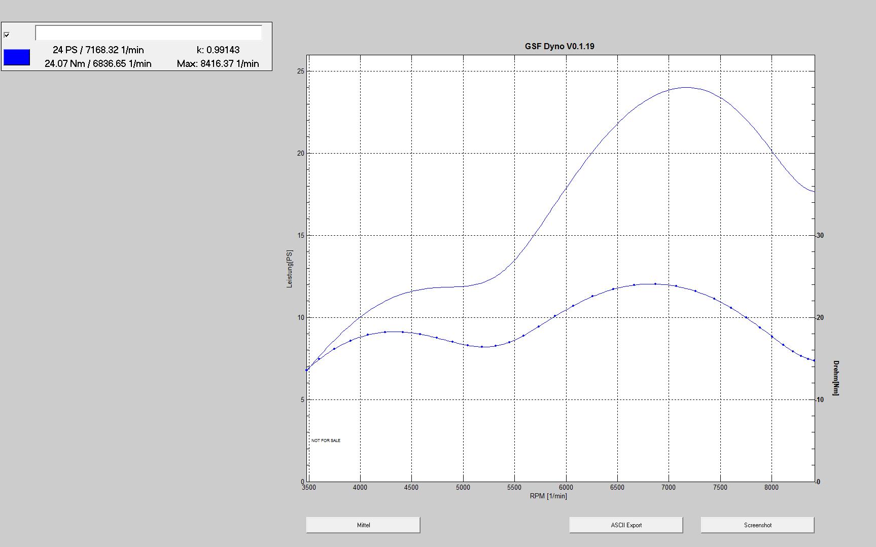

Hi,
Weiß nicht genau welche Datei du genommen hast..
Ich hab´s auch ausgewertet, mit meinen Einstellungen (von meinen Diagrammen)
Da ist das rausgekommen..., schätze mal da bin ich eh recht konservativ und vorsichtig :thumbsdown:
post-27216-020926000 1281031036_thumb.jp
Dann lieg ich mit meinen auch net weit daneben :crybaby:

Du hast Filterlänge 3 sek. genommen. Habe ich auch zusätzl. gemacht.
post-28280-081911300 1281033133_thumb.jp
So hätte ich es auch gemacht....
