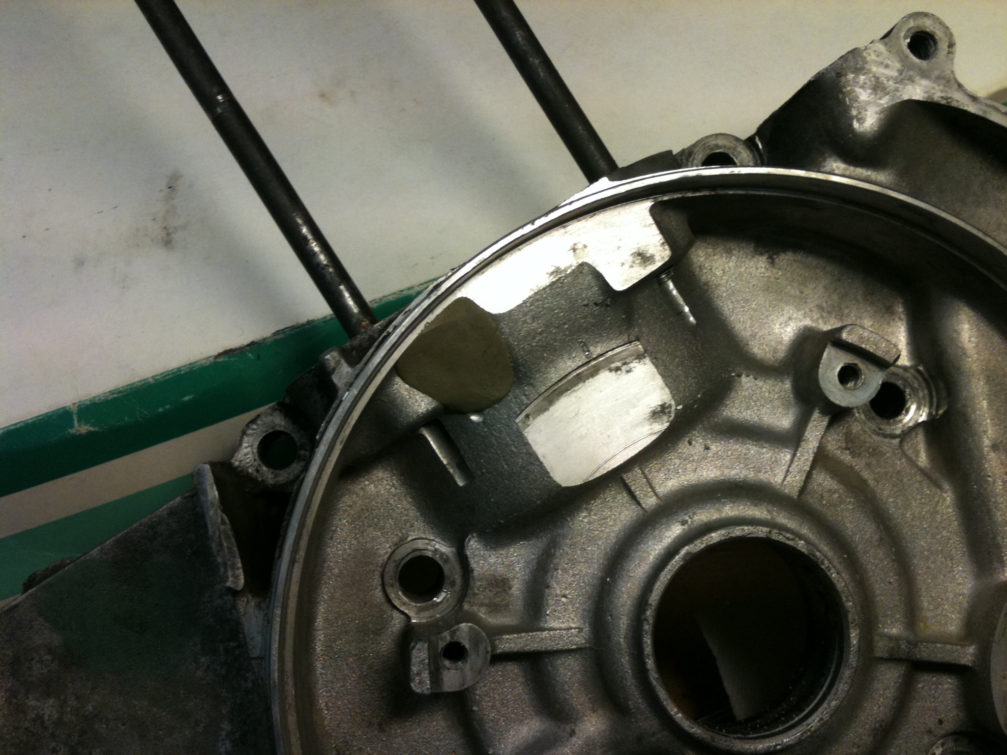

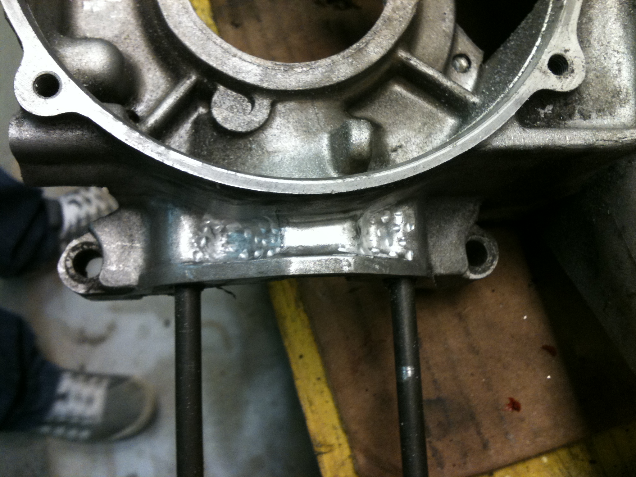

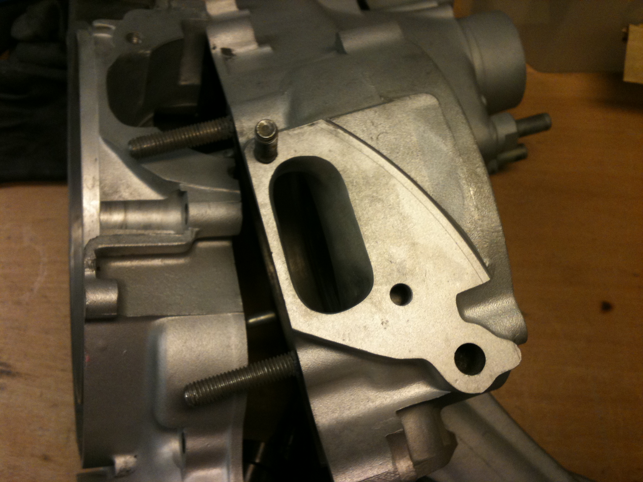

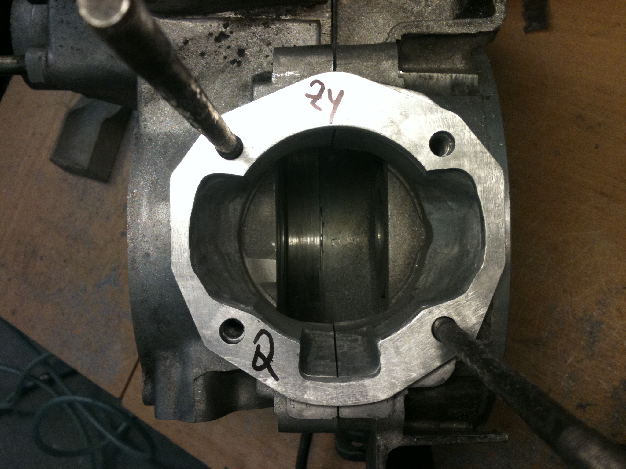

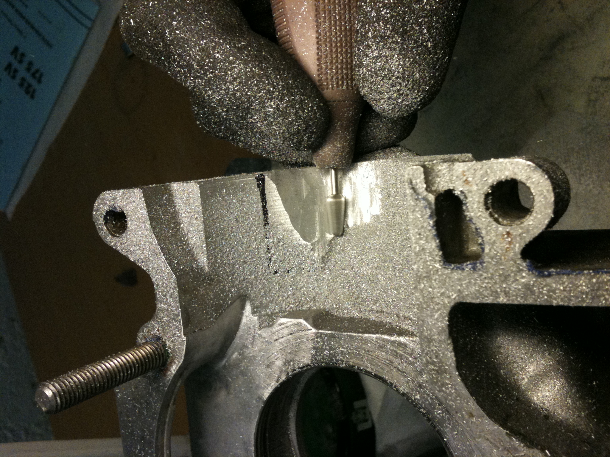

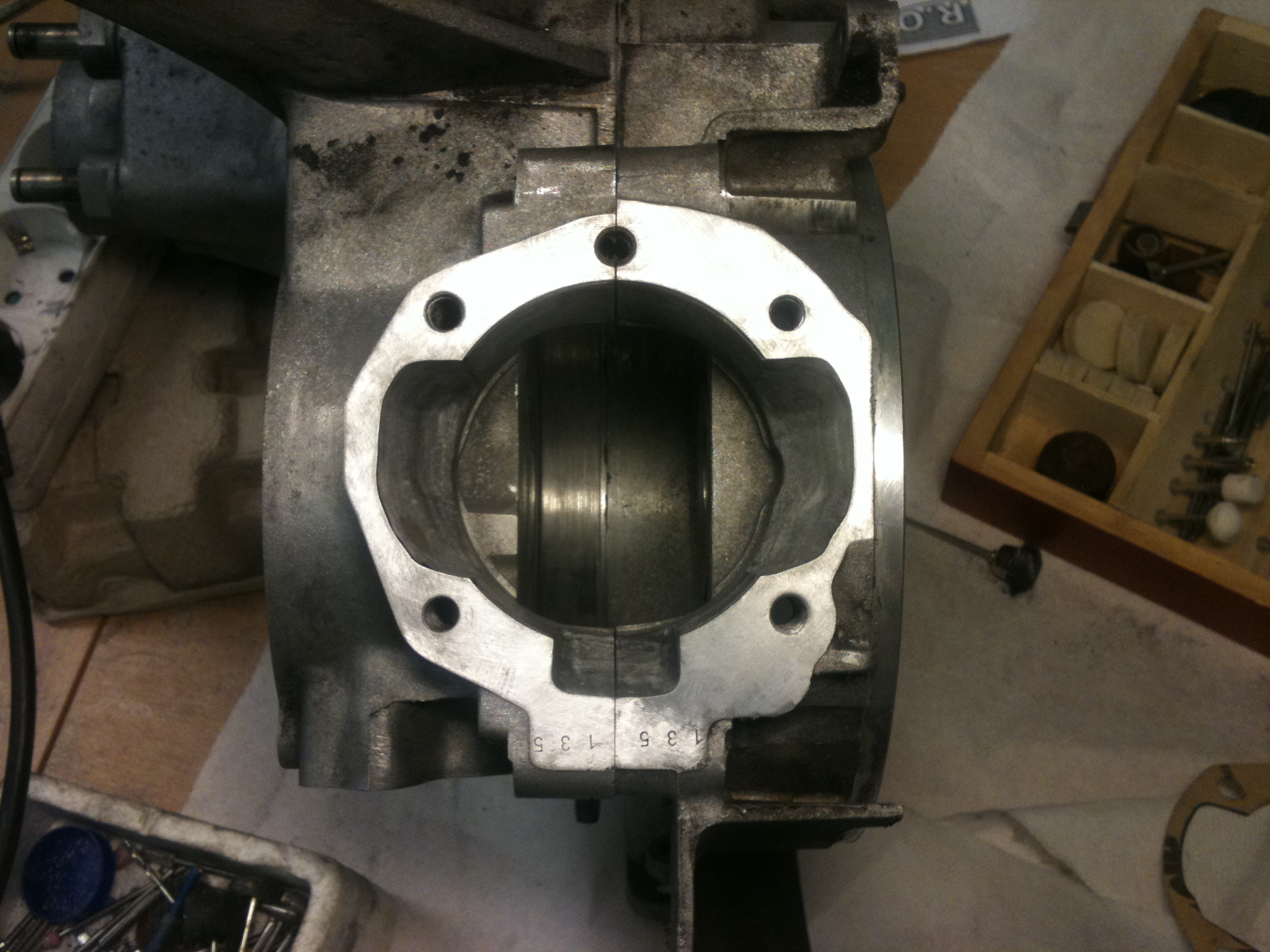

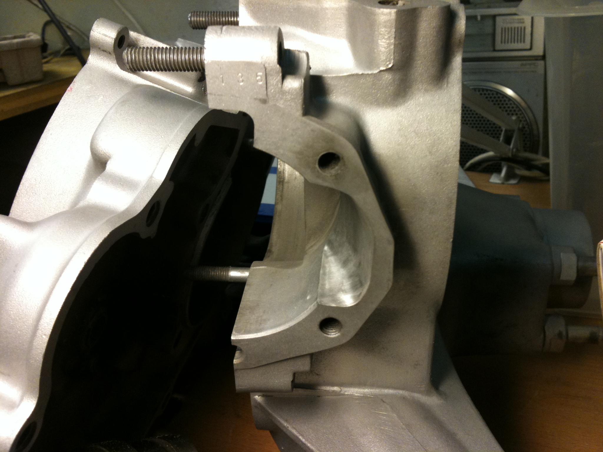

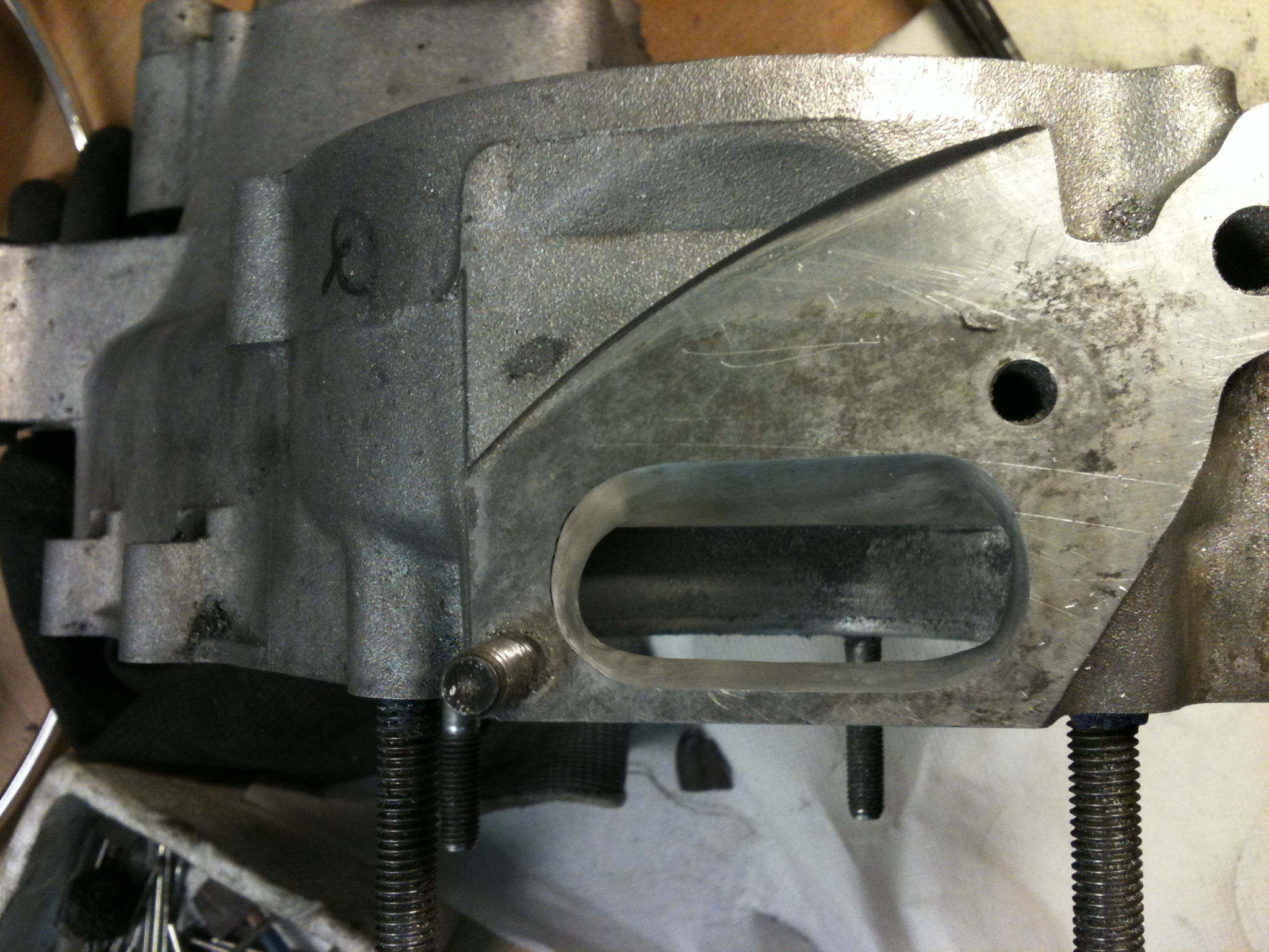

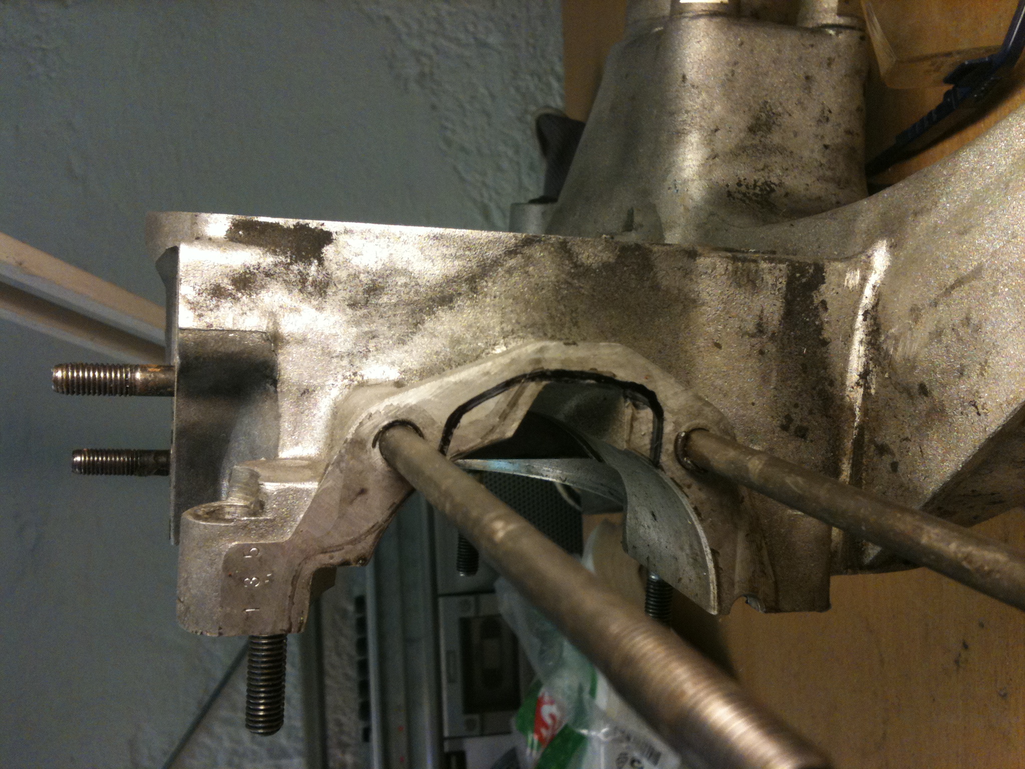

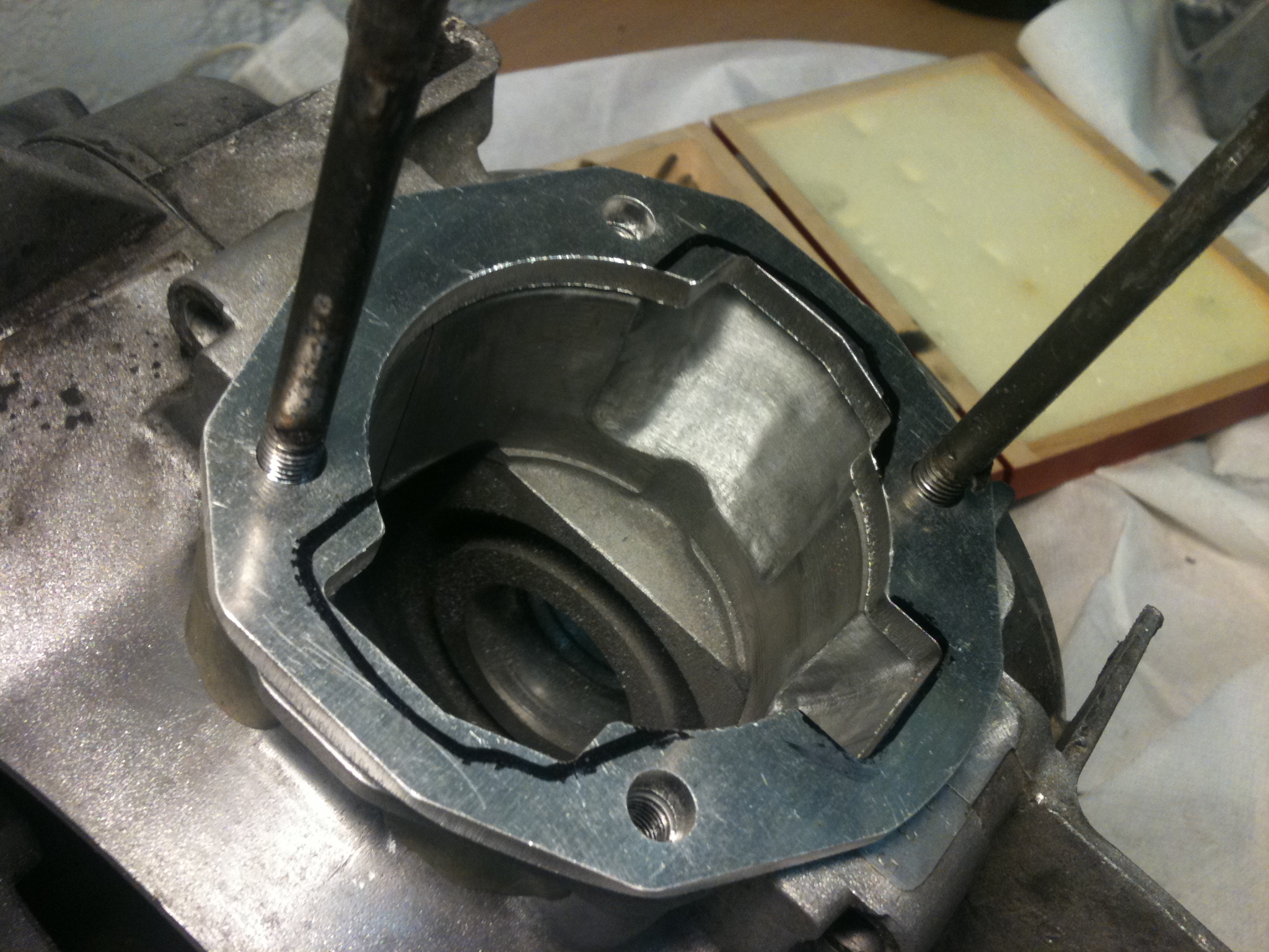

ske1406 Geschrieben 14. März 2011 Teilen Geschrieben 14. März 2011 (bearbeitet) Hi,Nachdem jetzt fast alle Teile im Haus sind, mal ein paar pics von den bisherigen Arbeiten... Hab diesesmal immer das iphone daneben gehabt, deswegen auch mal dokumentiert.. Vielleicht braucht`s ja mal wer..Basis is ein 125er Gehäuse (nix Elestart) VNX1MGeplantes Setup in der Signatur..Anschliessend alles glasgeperlt und schön gemacht...Und Teile sortieren für`n Zusammenbau Diese Woche is der Zylinder dran, Auslass etc.. dann schau ma mal, vielleicht drückt die Kiste ja was LG SKE Bearbeitet 14. März 2011 von ske1406 Link zu diesem Kommentar Auf anderen Seiten teilen Mehr Optionen zum Teilen...
Patricks Geschrieben 14. März 2011 Teilen Geschrieben 14. März 2011 Schaut gut aus Link zu diesem Kommentar Auf anderen Seiten teilen Mehr Optionen zum Teilen...
Marc Werner Geschrieben 14. März 2011 Teilen Geschrieben 14. März 2011 Supersauber gearbeitet !! Link zu diesem Kommentar Auf anderen Seiten teilen Mehr Optionen zum Teilen...

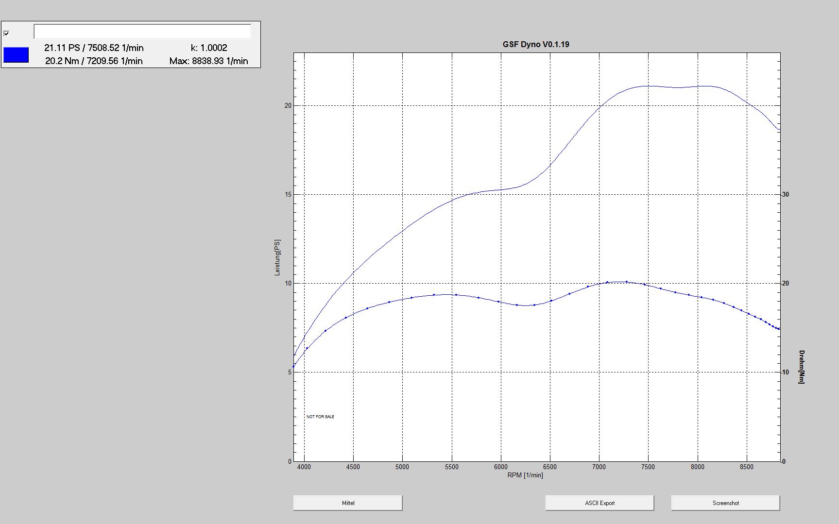

ske1406 Geschrieben 14. März 2011 Teilen Geschrieben 14. März 2011 Frage??? Kann man sowas dauerhaft fahrenJa sicher, bin ein ähnliches Setup gefahren, Auspuff war halt pep2 und Gaser ein 28er und LH.Atze45 in Wien fährt mit deinem Setup in seiner Sprint seit 2 Jahren ohne Deffekt..(sogar mit SI 24 und Resopuff)Ob du es eintragen kannst weiß ich nicht, da wir in Ö sowieso gar nix eintragen können LG SKE Link zu diesem Kommentar Auf anderen Seiten teilen Mehr Optionen zum Teilen...
Der Lange Geschrieben 14. März 2011 Teilen Geschrieben 14. März 2011 off topic spam on:eintragungen wurden meines erachtens schon immer überbewertet. off topic spam offich denke auch, das das geht, warum auch nicht. wäre dann wirklich mal interessant, was dann hinten rauskommt.für die 20 wird es nicht reichen, ist klar, aber wie "wenig" dann doch, bin echt gespannt. Link zu diesem Kommentar Auf anderen Seiten teilen Mehr Optionen zum Teilen...
ske1406 Geschrieben 14. März 2011 Teilen Geschrieben 14. März 2011 für die 20 wird es nicht reichenAber viel wird auch nicht fehlen, gibt ja genug die den 177er Polini mit SI fahren und Tourentopf, die haben auch um 16 PS.(teilweise mehr)(Alles sauber arbeiten und anpassen vorausgesetzt..)LG SKE Link zu diesem Kommentar Auf anderen Seiten teilen Mehr Optionen zum Teilen...
Der Lange Geschrieben 14. März 2011 Teilen Geschrieben 14. März 2011 (bearbeitet) wo hast du mit deinem beschriebenen setup gelegen ?(hallo Töppi) Bearbeitet 14. März 2011 von Der Lange Link zu diesem Kommentar Auf anderen Seiten teilen Mehr Optionen zum Teilen...
ske1406 Geschrieben 14. März 2011 Teilen Geschrieben 14. März 2011 wo hast du mit deinem beschriebenen setup gelegen ?(hallo Töppi)Is nur ein GSF Dyno Lauf, war in diesem Topic eh schon mal gepostet.LG SKE Link zu diesem Kommentar Auf anderen Seiten teilen Mehr Optionen zum Teilen...
