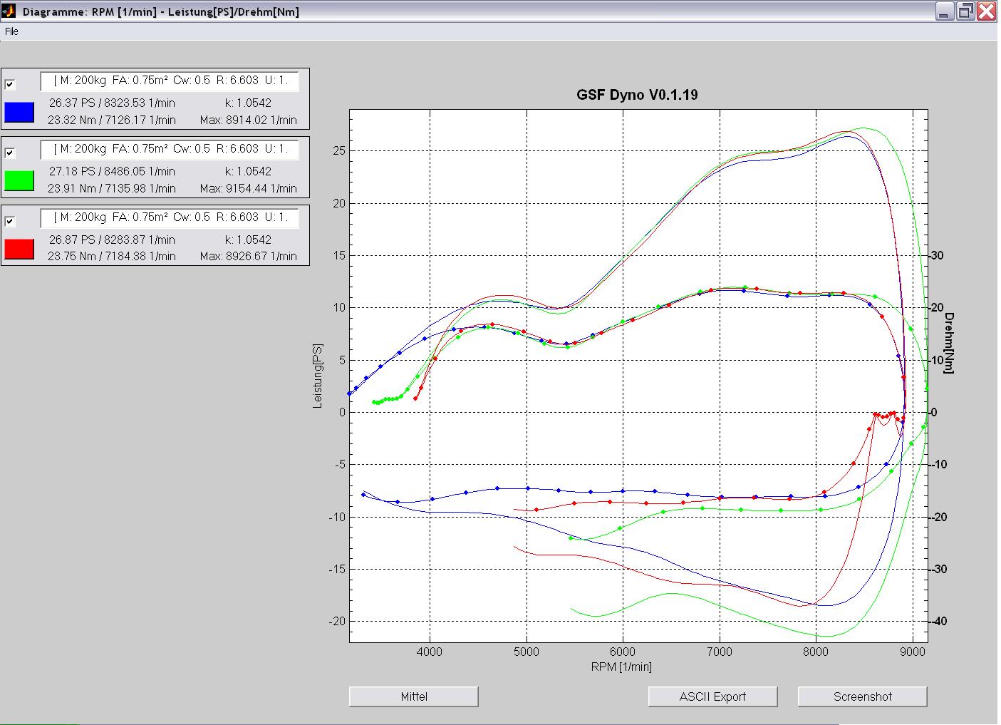

mich würde interessieren was ihr für pötte bei ähnlichem setup fahrt, bzw. was sich bewährt!`?
Auch niedrige Zeiten (noch)...
Atom M1X
Wie schwer bist du denn`?
Wenn Leichtgewicht und mutig, könntest die 140 knacken....
LG SKE
post-27216-066819200 1307646035_thumb.jp
@ ske:
bin schon an nem atom drehmo dran ;-)ich selber wiege 85kg,...die kurve sieht ja ganz nett aus, vorallem beginnt dein reso schon bei 5200,... meiner halt erst bei 5800,...
@han:
ahhhh, ok, könnte man mal testen, stimmt,....
@ pxler:
naja, dafür wie die zeiten vorher waren sind sie für mich jetzt hoch, ich weiss auch das andere hier mit 132/195 unterwegs sind.
aber wie gesagt, ich habe ein anderes ziel als ne drehzahl sau! sobald das mit dem pott geklärt ist und die kiste ordentlich sich mit dem pott versteht, post ich ne kurve,... wenns interessiert!?

Hier das Diagramm der Lampe Unten Ratte vom Sauerland Treffen
verbaut sind folgende Komponenten:
LML 125er block
Quattrini 172
60mm Langhub
MRP Ansauger
Tassinari
TMX 38
Vespatronik
Bullet 177
190/130
Ich habe die angestrebten 30 PS fast erreicht, mit ein wenig Vergaserabstimmung sollte es aber noch möglich sein die 30ger marke zu knacken.
Ansonsten fehlt halt noch ein wenig Steuerzeit für den Bullet, der ja ab 190 erst richtig anfängt.
Motor zieht auf jeden Fall sauber durch und lässt sich sehr schön fahren.

Geile Kurve ;-):-)
Und vor allem ein schönes Band :wacko:
Glaub ich, dass der schön zu fahren ist, das stärkt mich wieder in meinen überlegungen mit den STeuerzeiten raufzugehn..
LG SKE
Mit nem höheren VA wird's noch besser.
