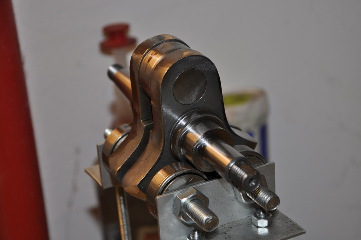

Hey,
Heute ist mein 21 ritzel gekommen, natürlich gleich eingebaut! 28vm mikuni auch gleich verbaut! Hab mich für den scorpion rap entschieden.
Somit ist das setup perfekt. Bin gleich auf die strasse damit und jetzt endlich bis auf die kpplung zufrieden. Ich bin nicht leicht zufrieden zu stellen :wacko:
Soooo, 4er zieht voll durch und ganganschluss ist super. O.k. Die gänge sind kürzer, aber nicht unangenehm! Gestern noch ne scheibenbremse geordert, und mom. Noch auf der suche nach der richtigen kupplung für meine rennsau!
Da kommt ihr ins spiel, was fahrt ihr für eine kupplung bei ü30, und wie seit ihr damit zufrieden? Wieviel km hebt sie? Bitte um insperationen,... :laugh:
Werd nachher schnell ein zwei fotos von meiner kiste und den motor machen und posten! :wacko:
Greetz
Tom

Meine Cosa ist 3 Jahre Alt und defenitiv ne Originale! Nur kommt sie mit der Leistung nicht zurecht!!!
weil hier grad die cosa mit ring am pranger hängt...
ich hab sie grad ausgebaut und mit ursprünglich 24ps, später deutlich mehr (auch nordspeed m1x drehzahl puff) und ca. 800km sieht sie so aus.
ich könnt da nix negatives entdecken - sicher, sind nicht viele km drauf... und zimperlich war ich mit der kupplung nicht grade.
post-26920-052494900 1309025295_thumb.jp
post-26920-062435200 1309025298_thumb.jp
Bearbeitet von tigerente
trotzdem kann man sagen, dass sich da eine CNC Kupplung sicherlich lohnt.
Das ist halt die Endlösung.
Ich musste das schmerzlich erfahren und hab eine teure Kurbelwelle geopfert.
Wenn du eine potentielle Fehlerquelle ausschließen willst, kauf eine CNC Kupplung und freu dich dran.
ein anderes problem hab ich aber doch:
mein schwung-keil war abgeschert, komscherweise hab ich nix bemerkt von aussetzern oder so ähnlich.
der konus hat mindestens durchgedreht (muss wahrscheinlich dann an der selben stelle wieder stehengeblieben sein), jetzt hab ich aber die scheisse dass im schwungrad-konus innen material drauf is - würd sagen so 2/10mm, stellenweise.
wie bring ich das weg? mit ventileinschleifpaste? auf dem alten kuwe-konus oder gleich am neuen (kuwe wird gegen glocke getauscht) einschleifen?
bis jetzt denk ich mir, zuerst am alten versuchen das material so gut wie möglich wegschleifen, dann am neuen einschleifen?
ich will den schwung auf jeden fall weiterverwenden, is genial gewuchtet.
unten fotos davon und sonst noch ein paar pix von dem zerlegten motor und meinem gliebten saustall - wenn wer anregungen hat, immer her damit!!
übrigens, das is noch VOR dem fräsen, die alt-sünden werden so gut es geht beseitigt! :wacko:
