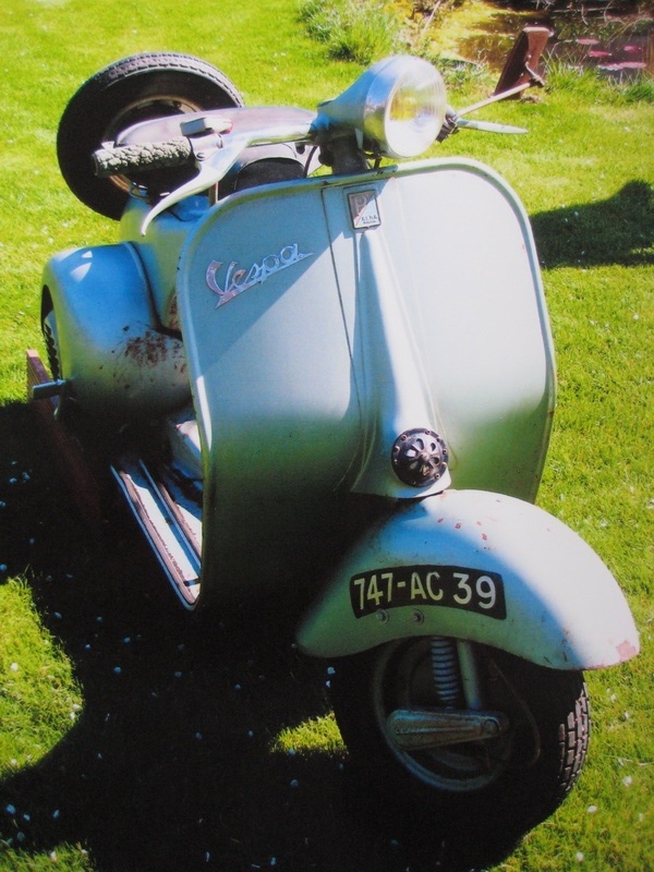

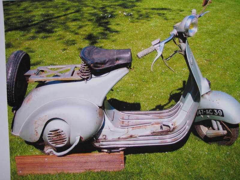

ich habe mir schon im letzten Jahre eine ACMA Bj. 1953 im originalen Lack gekauft:
:-D:-D:-D

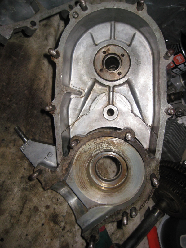

Nun komme ich langsam aber sicher zur Restauration... Gummiteile und diversen
Schnick Schnack habe ich schon in Italien auf nem Markt ergattert. Nun bin ich gerade

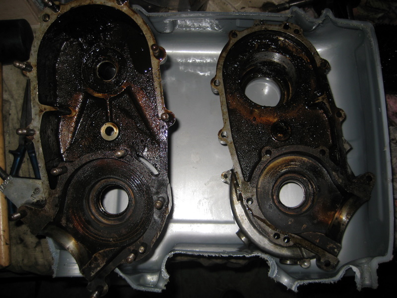

dabei den Motor wieder auf Touren zu bringen, denn bei der Öffnung sah das ganze beinahe
so aus als hätte ein Hund reingekackt :-D :

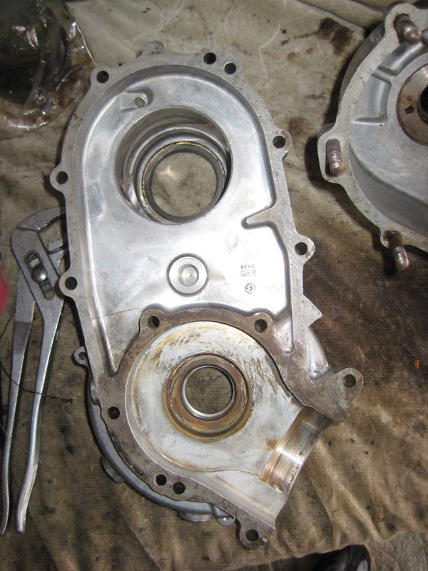

Aber nach etwas Arbeit hab ich das gröbste schon mal geschafft und nun schaut es schon mal ganz
passabel aus wie ich finde:
Nun ist es eben soweit dass ich die Gesamten Verschleißteile wie Lager, Simmerringe und Dichtungen
ersetzen muß / will, nur woher das alles nehmen.
Welche Teile passen von anderen Modellen ?
Ich habe schon mal herausgefunden, dass die Kurbelwellenlager ganz normale Lager sind die noch
heute in vielen Automatikrollern verbaut werden... demnach kein Problem.
Die Motordichtsatz der GS passt auch ziemlich genau wie ich das festgestellt habe. Nur gibt es bei der
Zylinderfußdichtung Unterschiede!

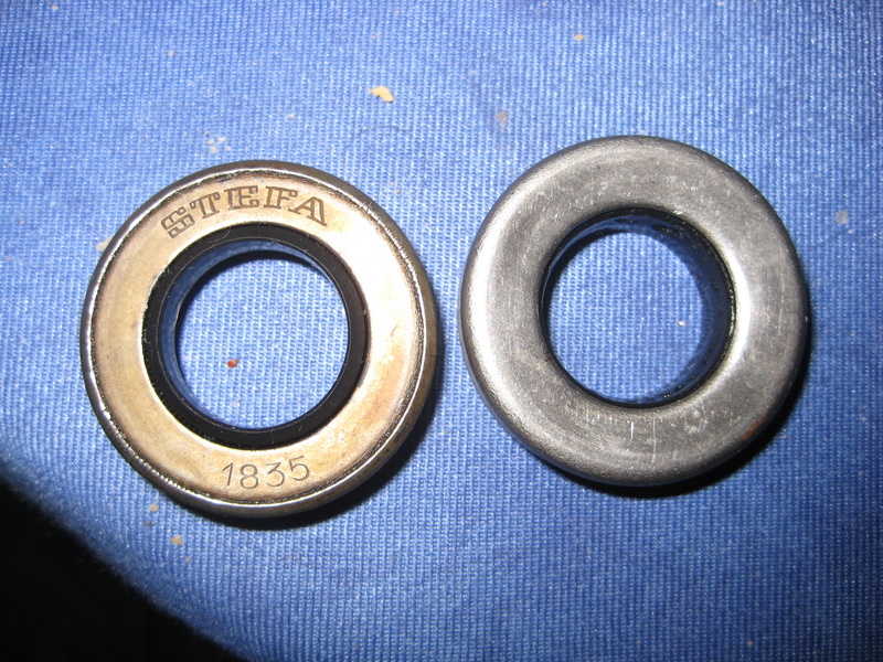

Was ich noch nie gesehen habe sind die Simmerringe:
Woher bekomme ich denn die ? Hat jemand Erfarungen mit französischen Shops oder einen Kontakt
nach Frankreich der die Ersatzteillage etwas vereinfacht ?

Wo sind den die Simmerringe oben drinnen? Nicht die innerhalb den Metall-Tellers?

Dichtringe, Lager, Dichtsatz etc. sind passend mit der 150er GS. Weiss ich genau, denn ich habe gerade eine 150er Motorrevision hinter mir Klick
