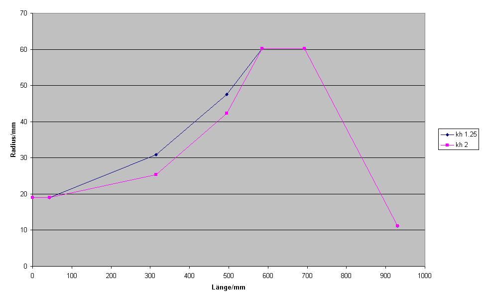

Kh regelt die steilheit der leistungskurve und sollte zwischen 1 und 2 sein. kleine werte => schmales leistungsstarkes band, grosse werte => breitbandig.
hier ist es ganz gut erklaert finde ich:
http://members.bellatlantic.net/~vze2p5sj/expcham.htm
auch die berechnung von D2 und D3 steht da, wobei LOGe auch ln genannt wird...
Frage zum Kh:
habe auch literatur, wo steht grosse Khs sind GP (schmal bandig)!
Hat da wer erfahrungswerte?
Umgekehrt wird ein Schuh draus, kleiner Kh -> breites Band "weniger" Leistung und grosser Kh -> spitzes Band, höhere Leistung. Hab aber auch schon Blair-Prototypen/Zylinderkombis erlebt, wo ein grosser Kh von 2 nur spitzes Band und keine Mehrleistung gebracht hat, vielleicht wirkt sich das auch erst bei entsprechender Nenndrehzahl aus.
Damit man sich das nochmal vor Augen ruft, was der Hornfaktor bedeutet hier zwei mit sonst gleichen, wenn auch ziemlich beliebigen Eckdaten berechnete Pötte:
Demnach denke ich, dass das mit dem kh groß <> breites Band schon passt. Bei kleinem kh ist der letzte Winkel steiler und dominanter, bei großem kh der erste Winkel...
War da wie in meinem beispiel auch sonst alles gleich? Also Länge der Segmente und Gesamtdurchmesser des Pottes?

Kh 2 ist definitiv GP! Bis zum letzten Diffusorstück bleiben die Winkel relativ flach, dann knallt ein recht steiler Diffusorwinkel rein - und das eben über einen relativ stark begrenzeten Drehzahlbereich.
Ausserdem fehlt den Kh 2 Anlagen meistens Volumen, was ja auch zumindest bandverdächtig ist.
Edit: Und es war bis auf Kh alles gleich, Bellydurchmesser, Resolänge, Gegenkonus usw.

Mit demselben Bellydurchmesser wird jedenfalls der Winkel vom Diffusor drei nach Blair mit steigendem Kh steiler, die Saugimpulsamplitude steigt aber der Impuls wirkt kürzer -> schmales Band.
Bei niedrigem Kh werden die Winkel flacher, die Saugimpulsamplitude fällt, dafür wirkt der Impuls länger - der Diffusor saugt über einen breiteren Drehzahlbereich.
Also nochmal zum mitschreiben: Kh1< enduro<MX<GP<Kh2

Genau das habe ich getan, mit Bellydurchmesser 105 und gleichbleibender Resolänge:
Dabei konnte man tendenzeill erkennen, daß je grösser der Hornfaktor Kh umso spitzer das Band, und umgekehrt, je kleiner der Hornfaktor umso breiter das Band.

Ich verstehe dann allerdings nicht, warum in Bimotion beim Blairauspuff bei hohem Kh der Winkel vom ersten Diffusor flacher wird und der vom letzten steiler, und bei niedrigem Kh der erste Diffusor steiler wird und der letzte flacher - bei gleichbleibender Resolänge und Bellydurchmesser.
Desweiteren hätte ich dann auch gerne erklärt, wie bei optimaler Überlagerung der Diffusorsaugwirkung/Baffleüberdruckwirkung bei Nenndrehzahl mit dem flacheren dritten Diffusorwinkel bei niedrigem Kh und gleichbleibendem Bafflewinkel ein höheres Unterdruck/Überdruckpotential zustande kommen soll - und damit die höhere Leistung - als mit dem steileren Diffusorwinkel bei gleichbleibendem Bafflewinkel.
Ich hab mal in Openoffice ein Excelsheet gebastelt, wo man theoretisch sehr genau sehen konnte, wie sich die Steuerzeiten eines Zylinders mit den Blairdiffusoren und dem Gegenkonus bei Nenndrehzahl überlagern - und was bei Nenndrehzahl -2000 und 1000rpm, +1000 und 2000rpm so passiert. Soweit ich mich erinnern kann, wirkt der dritte Diffusor mit seinem steilsten Winkel und stärksten Saugimpuls bei Nenndrehzahl nahe bei UT und danach ziemlich stark - zur Zeit des grössten ÜS - Zeitquerschnitts.
Ich behaupte jetzt mal, daß die Aufgabe des ersten Diffusors hauptsächlich darin liegt, durch dezente Unterdruckentwicklung eher eine leichtere Spülung des Zylinders zu unterstützen.
Da jetzt halt der Diffusor 3 beim grössten Zeitquerschnitt arbeitet, ist der Einfluß auf das Band und die Höchstleistung in Reso auch am grössten. Je steiler der Winkel umso höher aber auch kürzer ist der Saugimpuls.
Und da er halt nach der Blairformel eine feste Länge hat, wird bei einem steileren Winkel der Eingangsdurchmesser kleiner - und damit auch die Winkel von Diffusor 1 und 2 - damit sinkt aber auch die Fähigkeit, den Zylinder beim spülen zu unterstützen, oder in Fall von Diffusor zwei, zur Zeit von wachsendem ÜS - Zeitquerschnitt schon mal anzufangen, die Vorarbeit für Diffusor drei zu beginnen.
Der Zeitquerschnitt, auf den Diffusor1 wirkt, ist ziemlich winzig. Diffusor 2 hat dann zeitquerschnittsmässig schon eher die Möglichkeit, die Leistungscharakteristik zu beinflussen. Und zwar durch grösserem Winkel bei niedrigem Kh durch Leistungsband in Reso.
