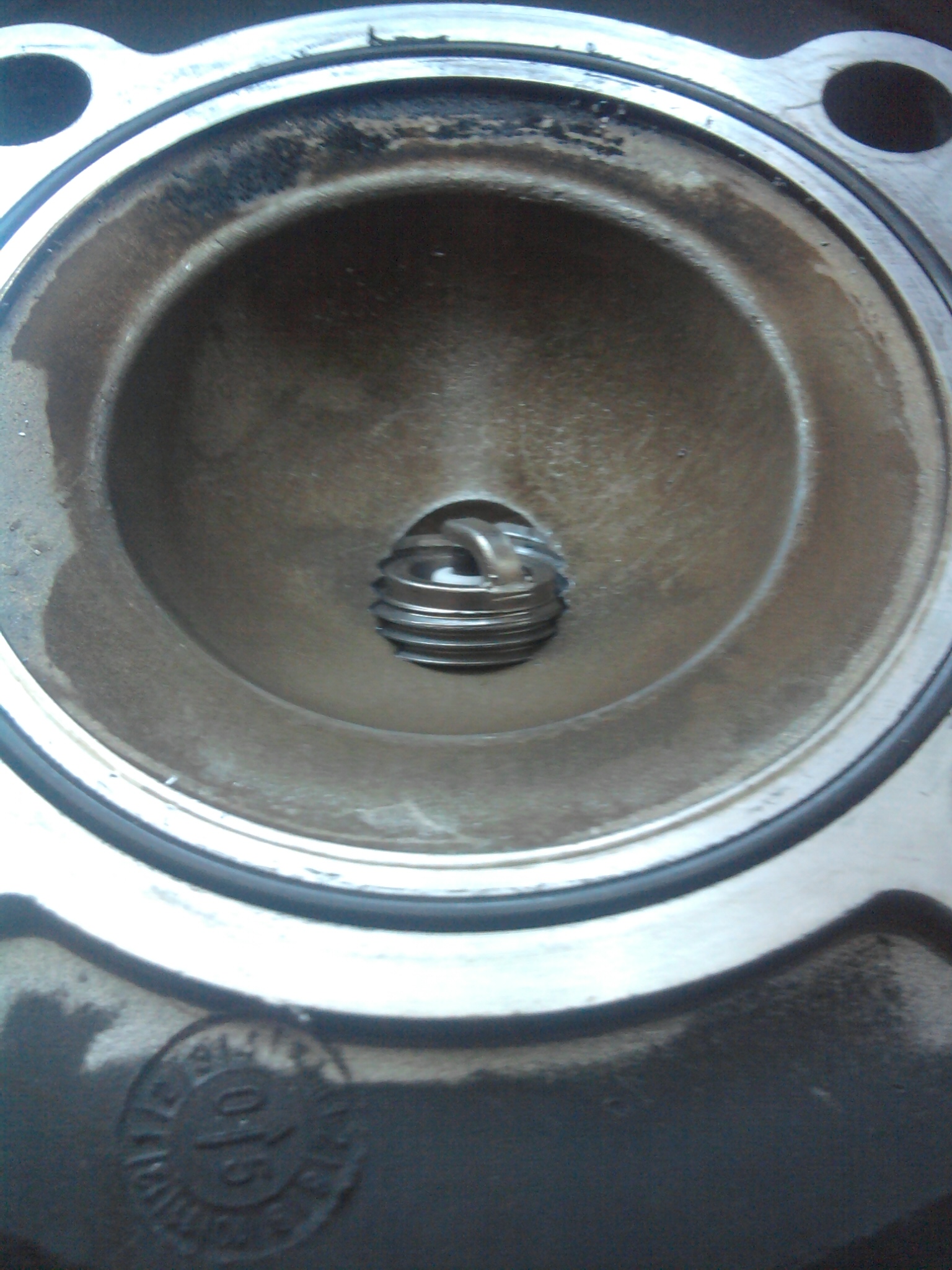

Bei mir sieht das mit der von Malossi vorgeschriebenen Kerze aber ein bissel komisch aus :thumbsdown: !
bissel komisch ist aber seeeeehhhhhr NETT ausgedrückt.
So nicht fahren!!!
Siehe meine Fotos so sollte es sein, falls nicht Scheibe(n) unterlegen und auf Dichtigkeit prüfen.
Ja, die Fotos hab ich mir auch nochmal angeschaut :thumbsdown: !
Hab jetzt einfach wieder kurzgewinde Kerze reingemacht!
grüße hannes
Bearbeitet von hannes83

Also meinen Zylinder habe ich um August diesen Jahre gekauft!
.....und schon gemessen???????
aber so wie die Bilder aussehen passt das Langgewinde ja nicht, sollten wohl auch die 12,x mm sein.
Wenn ich deine Bilder richtig deute ist das Produktionsdatum deines Zylinderkopfes aus 05->07 also wohl 2005-Juli
Bearbeitet von PK_MILKA
Also mit Messen wirds jetzt schwer, da ich ja das Gewinde weitergeschnitten habe.
Aber hier sind mal die Bilder mit Kurzgewinde von meinem Kopf, die ich früher schon mal geposet hatte.

miss doch mal die kürzeste Strecke im Zündkerzenloch, das könnte ja so wie die Bilder aussehen auch ~12,8mm sein.
Scheiß auf Zündkerzendiskusion...W3AC alle 3000-5000 km neu und gut ist. Wahlweise AS oder AP, dann tauscht du eben ein paar tkm später. Wenn man tauschen sollte merkt man am immer mehr werdenden Schüteln des Rollers.
Naja,
Was meinsten jetzt mit kürzester Strecke :thumbsdown: ??
Glaub ich lass auch einfach die Kerze drin, läuft ja alles! Außer das ich bissel Ablagerungen aufem Kolben hab.
