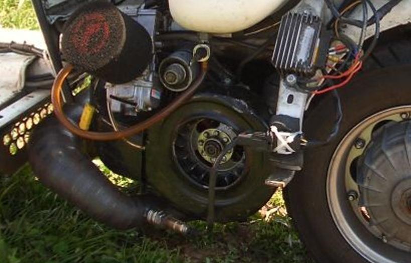

Moin!
ich warte nur noch auf den Koso-Gleichrichter und möchte mein EGT dann verbauen. Jetzt kommen dabei einfache, aber für mich wichtige Fragen...
1. Wenn ich den Fühler mit Schelle montieren möchte: Die Mutter läuft krümmerseitig konisch zu - sollte das gebohrte Loch im Krümmer jetzt im "konischen Bereich" liegen, so dass der Konus in das Loch gedrückt wird und so möglicherweise abdichtet oder soll ich das Loch so weit aufbohren, dass die Fläche anliegt (würde zusätzliches Abdichten sicherlich erforderlich machen)
2. Positionierung des Fühlers (ich hab nen kurzen :wacko:): Ich möchte den Fühler gut zugänglich positionieren - welche Position wäre günstiger? Oben oder unten - oder macht das keinen Unterschied? (siehe Foto)
Da ich derzeit knapp bei Kasse bin, würde ich den kurzen Fühler gerne erstmal fahren - Maxwert beim 210er Malossi?
Danke und Gruß
Jan
Bearbeitet von meiermachine

Nachdem die wichtigste Message ja durchgedrungen ist:
1. Konischer bereich.
2. Unten wäre schon besser, gerade mit den kurzen Fühler, denke ich.
und doch zu 3. eher irgendwas mit 400°C als 600°C beim kurzen Fühler.
