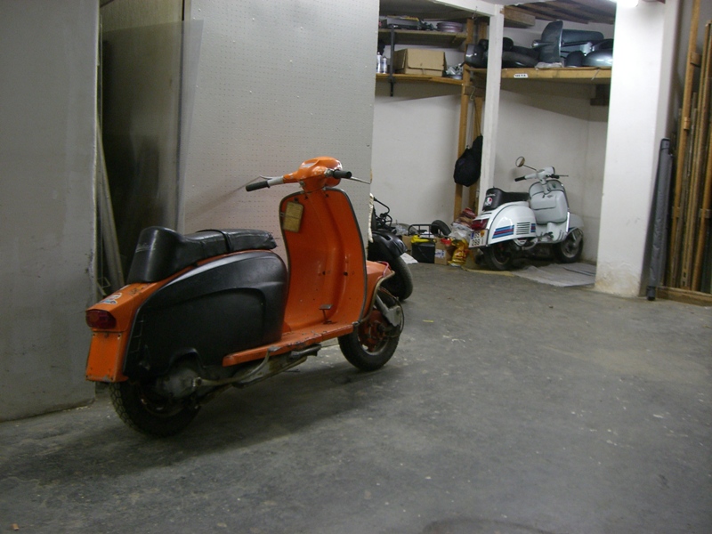

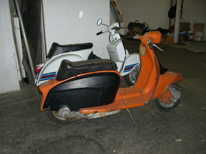

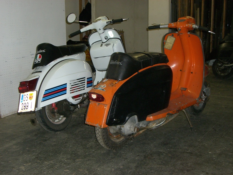

an der Fessbar auch (Gaman) :-D
Nixi Gaman. Das sind alte Giuliari-Bankerl - auch das auf der Vespa (Largeframe-Corsa; ja die gabs wirklich aber nur in sehr geringer Auflage in den späten 70gern). I love sie wirklich.
