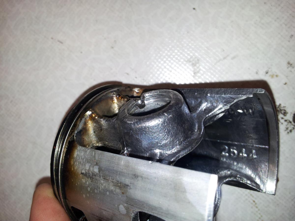

Hab gerade meinen 166tourer zwecks Revision, erweiterung auf LHW und Auslassbearbeitung zerlegt.
Dabei ist mir am Kolben aufgefallen, dass sich ein Kolbenbolzenclip in die Nut eingearbeitet hat. Vermutlich weil der Clip ausgenödelt war und trotzdem wieder verbaut wurde... :whistling: Es wurde teilweise richtig Alu von der Nut aufgeworfen und die Nut wurde deutlich geweitet. Den Kolbenbolzen hab ich jedenfalls nur noch zur anderen Seite ziehen können. Hoffe man kann erkennen was ich meine:
Sollte/könnte/dürfte man den Kolben mit neuen Clips noch fahren oder doch lieber neuen Kolben und glücklichsein.... :withstupid:

Hmmm, Dein Kolben... Ich bin mir nicht sicher, ob man den noch verwenden kann... Wenn Du nen neuen nehmen solltest, bestell Dir auch zwei "G"-Kolbenbolzensicherungsringe, die lassen sich wesentlich leichter einsetzen, zumindest verwende ich die immer beim Malossi und bislang ist da noch keiner rausgesprungen.
