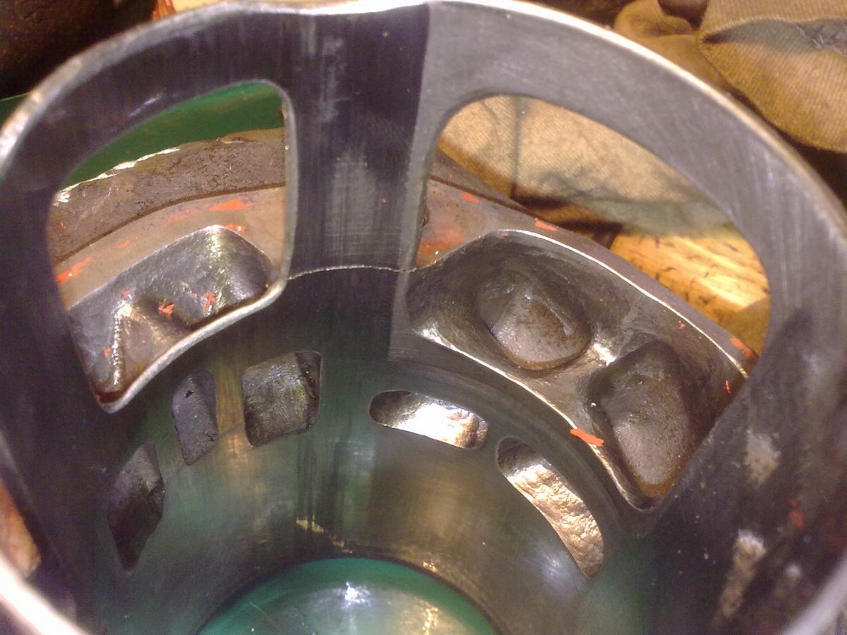

Fußdichtfläche am Gehäuse fällt nach unten hin ab, ist also nicht winkelig zur Zylinderachse!
Drum saß der Zylinder verspannt im Block, sodass der alufoliendünne Fuß eben - knack - gemacht hat :???:
Lief so aber bis zum Schluss :thumbsup:

das gleiche problem wie es die 177er haben und da auch mit planer fußfläche am gehäuse.
ich hab ja mal wegen einem zirri nach stahllaufbüchsenmacher gefragt und nix bezahlbares gefunden, leider.
wenn du da jemanden auftreibst, dann bitte ich um infos.
